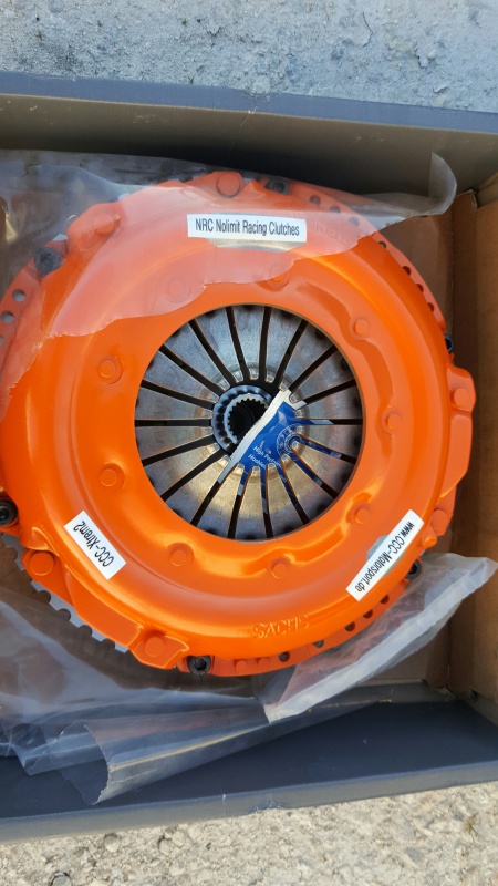

Cest la version 6 patins ?
Oui l'organique en 790 nm je pense pas :lol:

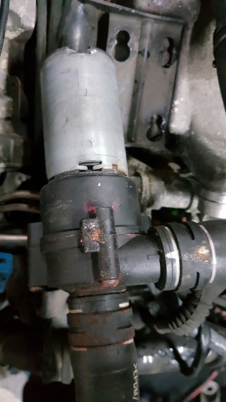

On va s'occupé de la pompe additionnelle...
Elle suinté un peu....

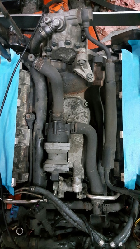

On modifie un peu le circuit avec un montage à blanc en attendant d'avoir tous les élements (en l'occurrence le coude à 180°)

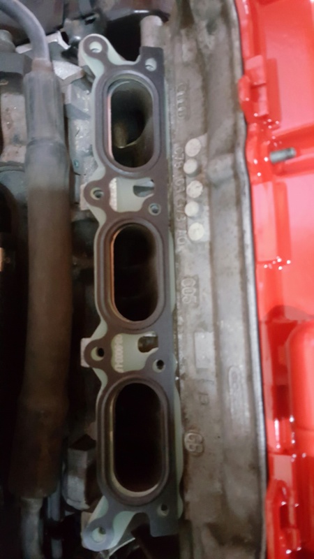

Montage des cales admission
Laurent, tu voulais voir l'embrayage ;)

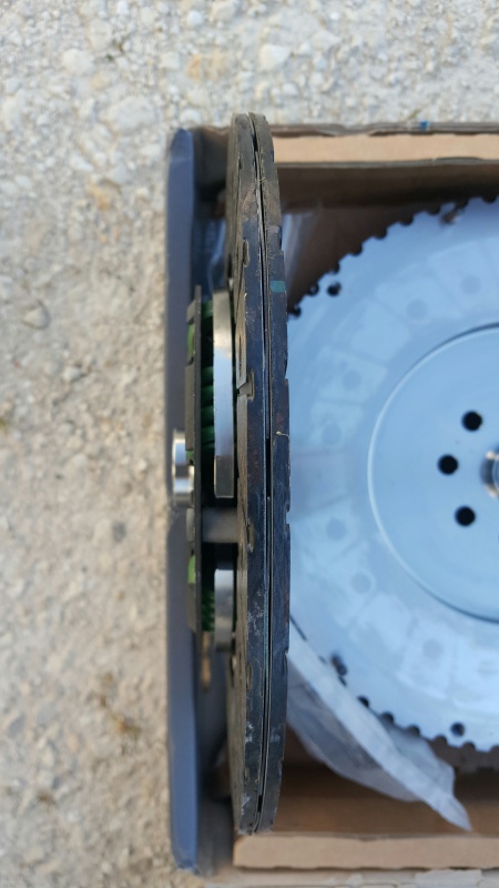

Surface d'appui renforcé
Salut Dinozzo,
Tu vires complètement la pompe à eau secondaire ? Pour les cales d'admission, y a t-il un intérêt de monter cela sur un moteur stock ?
Non je la déporte avec une régul maison de manière à mieux gérer le refroidissement des turbos une fois le moteur éteint.
Les cales font gagner énormément en température à l'admission donc gain sur le mélange et gain sur la puissance dispo à régime équivalent à l'origine
Tu peux nous en dire plus sur la relocalisation de la pompe ?
Je ne suis qu'un partoche qui bricole Laurent ;)
Y a pas grand chose à dire tu sais, je ne fait que rallongé les durites, deplacé la pompe et modifié le câblage électrique, au lieu de la faire fonctionner avec la sonde ldr qui est temporisé je la régule via un thermostat électronique, une seconde sonde et deux potentiomètres linéaire avec lequel je gère l'allumage et l'extinction via un seuil de température

Quel est l'intérêt de changer la pompe de place ? C'est pour une question pratique ou est-ce qu'il y a un gain thermique par exemple ?

Seulement une question pratique. C'est une pompe sans charbon dont le rotor fonctionne par induction, le problème c'est que bien souvent elle bloque à la moindre merdouille dans le ldr du coup ça va me permettre de maintenir en condition la pompe régulièrement.
En effet, ça a du sens.
De mon côté, je pense modifier le thermo-switch (F95) qui pilote cette pompe auxiliaire afin que celle-ci se déclenche plus bas. En effet, selon mes recherche la pompe s'active à 112°c, donc pas souvent.
En montant un thermo-switch sui s'active à 90°c par exemple, cela rendrait le système plus utile et refroidirait plus rapidement le moulin à l'arrêt.
J'ai trouvé un article intéressant à ce sujet avec les mesures entre les 2 différents thermo switch : https://www.audiworld.com/tech/eng59.shtml
Qu'en penses-tu ?
l'idée est excellente !!! Le problème c'est que le thermocontact déclenche trop tôt et du coup la pompe à eau secondaire subit le débit de la pompe à eau principale parce qu'elle va fonctionner moteur en marche, le stator chauffe est finit par lâché au niveau du bobinage, à voir dans le temps.
Je ne crois pas, car la pompe a eau auxiliaire s'active justement une fois le moteur arrêté
Faudrait trouver un thermo-switch qui enclenche légèrement plus tard vers les 95/97°C et surtout une tempo plus longue

sûr que non du moins pas sur RS car j'y ai mis une led en parallèle pour vérifié le fonctionnement de la pompe
J'avais commencé la maquette de ce projet sur mon ex S4 et c'était là même chose.
De plus je pense que si le thermo switch d'origine ce déclenche à 110°C c'est sûrement pour évité ce soucis de débit de ldr sur la pompe secondaire.
D'accord, c'est possible alors. Pourtant dans la doc que j'ai sur le S4, j'ai lu que cette pompe servait à éviter que les turbos chauffent trop le LDR une fois moteur arrêté en faisant recirculer le liquide. Mais je n'ai pas vu qu'elle fonctionnait même moteur allumé.
Enfin, l'idée est pas mal, je vais me tester ça prochainement.
C'est surtout pour évité la cokefaction de l'huile sur les paliers du turbo, ça fini pas créé des dépôts huileux qui obture en partie la lubrification de l'axe du turbo. Bien souvent je suis casi persuadé que c'est ce qui flingue les turbos.
En effet, cette pompe auxiliaire a toute son importance.
Donc si cette pompe est défaillante, ça craint pour les turbos ?!
Comment reconnaître une pompe fatiguée et à remplacer ?
