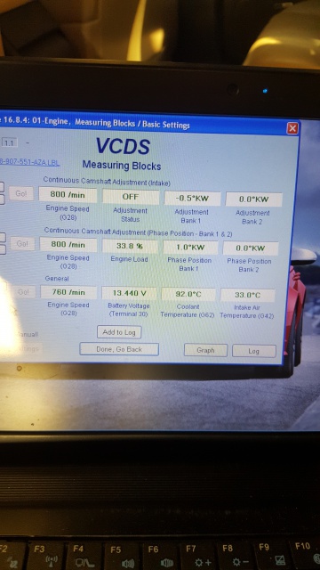

Pose et calage distri avec les outils et déphaseurs + chaines cela donne ça:
Comme quoi y a pas besoin de triché sur l'avance ou le retard des poulies AAC pour arrivé au zéro.....

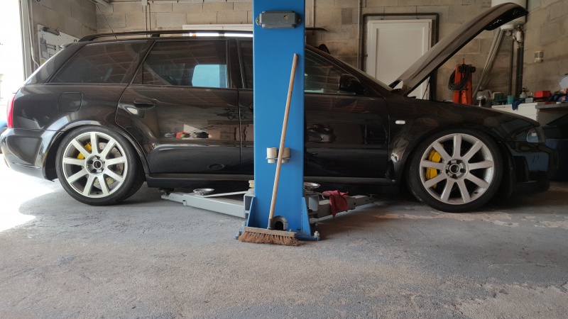

Monté sur combinés ça donne pas trop mal
Avec du 19" ou du 20" ça rendrait surement mieux mais je n'arrive pas à me décidé....

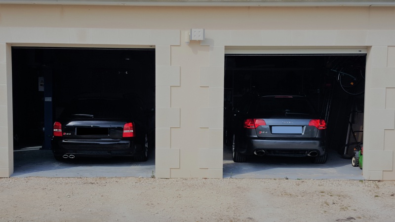

Sinon elle s'est trouver une frangine bien sympathique et d'on je suis tombé amoureux du son de la ligne :malelovies: :malelovies: :malelovies:
Oui je trouve aussi bien que c'était mes ancienne mesure sur le S4 mais sur le RS ça donne pas pareil, le chassis doit être plus bas donc impérativement ça change la donne, je vais surement remonté de 2/3 cm
Oui remonte Tony, j'étais bas comme sa, j'ai frotté un paquet de fois, de mémoire j'ai 63,5 cm devant et quand j'avais 62cm je touchais partout, et depuis sa passe partout. Comme quoi 1.5cm dans la vie c'est important 😂
Derrière je suis à 64cm
Je confirme que la RS est plus basse que la S.
A mesure équivalente la RS frotte pas la S.
Elle tue !!!!
je suis à 62 et 63 cm depuis que jai viré l inter je passe partout.
En tous cas magnifique ta caisse .
Claque lui des lm et tu la remonte juste un poil du cul hahahaha!!!!

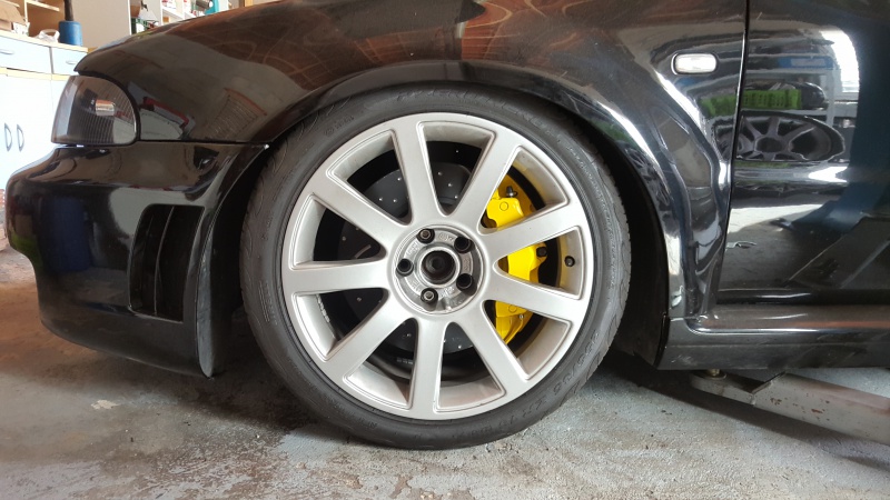

Du coup tu a pas finis le freinage arriere? Et à l'avant tu es en EBC et bon Tarox?
Elle est bien basse la :roi: Tu as quoi comme combinés ?
Freinage arrière quasi fini disant que la platine que j'ai fabriqué ne me plaît pas en terme de finition, il faut que je prenne les côtes et que j'envoie ça à un ami qui va me les faire sur une machine à découpe laser ce sera tip-top.
La b7 est a toi aussi ?
C'est des H&R au tarage modifié, pour donner une idée à l'arrière j'ai encore un bon 7 cm de filetage pour encore descendre l'auto alors que bon nombre de marque tu est sur fin de filetage
