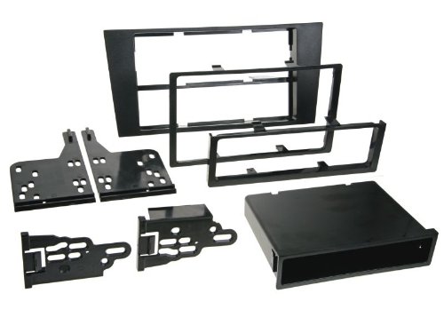

Le plus galère à trouvé c'est le support double din pour B5, ça court pas les rues, faut limite ce le fabriqué.....
Oui c'est vrai, c'est sûr que si tu es en 1-Din d'origine c'est des galères d'intégration en plus. Si je n'avais pas été en double-din d'origine, je n'aurai même pas tenté le changement.
Ce que je voulais dire par là c'est que avoir le double din c'est bien mais le support pour l'autoradio en double din c'est mieux et la plupart des revendeur font pour la B6 en assurant une compatibilité pour le B5 mais il n'en n'est rien...
J'avais regardé aussi pour installer un radio moderne... Mais entre le support et les connectiques qui sont pas les mêmes, j'ai préféré remettre un symphonie et un boitier pour remplacer le chargeur CD.

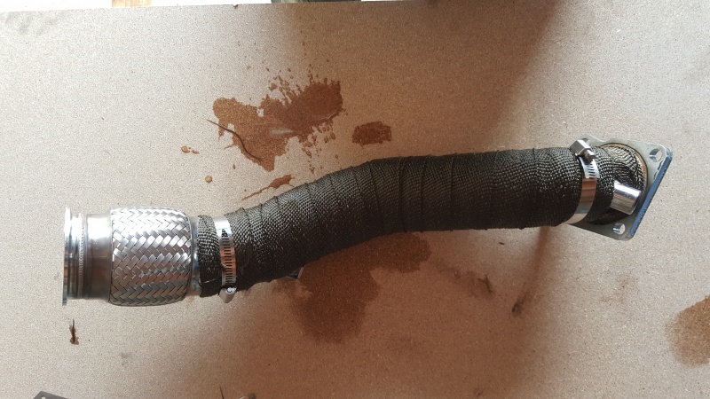

J'ai attaqué les downpipes, un côté est fait et remonté
L'autre côté va devoir être modifié les turbos étant un peu plus gros l'assemblage pose quelques soucis, je vais devoir recoupé et faire soudé avec un peu plus d'angle

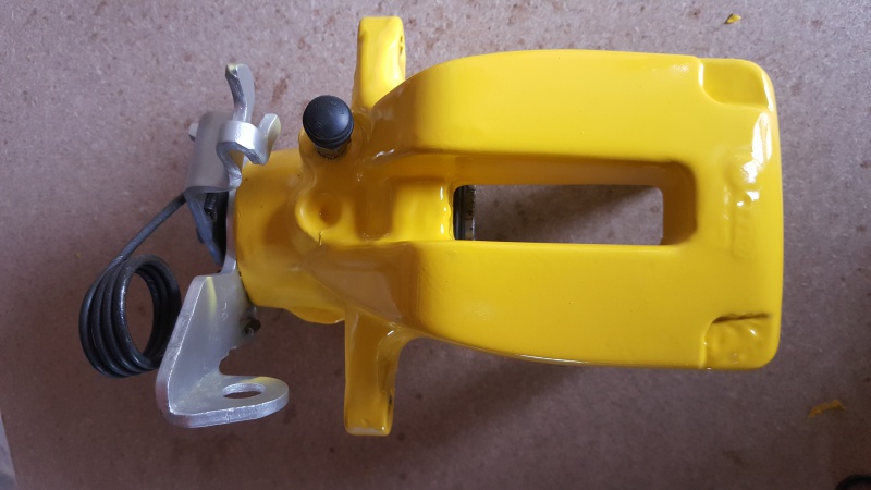

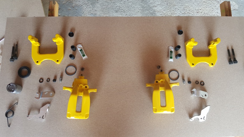

Du coup j'ai attaqué les étriers de frein à main
En kit c'est pas mal aussi :icon_lol: :icon_lol:
Et une fois assemblé c'est mieux
L’excédant de peinture à bien sur était nettoyé....;)
Puis la pose du doublé gagnant :MdrDevil: :MdrDevil:
Il manque plus que les plaquettes qui devaient arrivé samedi mais comme d'habitude Oscaro et ces délais........ :mur: :mur:
Du lourd et beau travail tes freins AR , si j'ai bien suivi ton Topic , le petit etrier pour le FAM , et l'autre pour le circuit principal .
Quand tu dit que tu découpes et ressoudes , tu parles du puits pour la sonde lambda ?
Tu as tout compris :bien:
Ce n'est pas du puits pour la sonde mais de la ligne en elle même, les turbo en des sorties d'échappement légèrement décalé, les points de fixation du downpipe ont tourné de 8/10°, du coup le downpipe viens taper sur la boite et ne remonte pas assez pour venir ce fixé au turbo, va falloir arrangé ça
Il existe bien pour b5 j'en ai acheter y'a 2ans apeine sur eBay.
Marque turbo kits référence 99-9105
