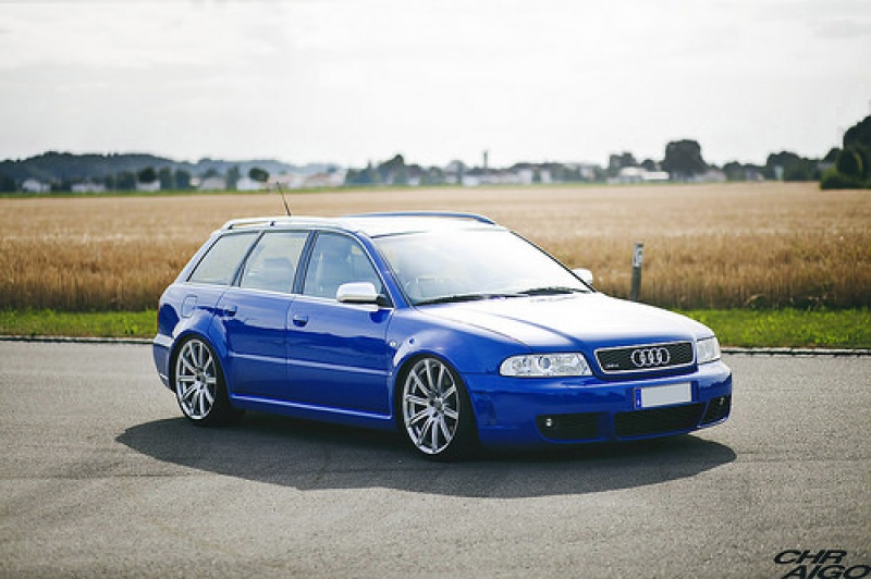

et ça?!
Superbes aussi, celle-ci Luc!
@Dinozzo, tu parles donc de celles-là. Mes préférées en OEM pour A8 D3/D2... Dommage!
Oui c'est celle ci :bien:

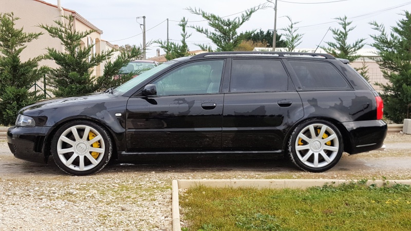

Les jr23 répliques bbs lm taille 19 9,5 avec pneus 255 30 19 sont homologuées au ct. J ai un papier du ct qui me le certifie
étonnant, d’après ce site de référence, ce n'est pas le cas.
par curiosité, quels indices de vitesse et de charge tu as avec cette monte ? sachant que d'origine le rs4 b5 est en 94Y

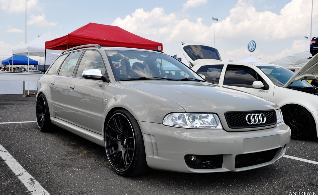

Moi, en restant dans de l'OEM, j'aime beaucoup ça :
Au CT seul le 18" est admis sur le RS4 B5 mais le 19" est toléré sur leur doc en 255-30-19 en 92Y de mémoire.
J'adore ces jantes également, ce sont des jantes d'audi rs6 v10 en seconde monte et pas facile a trouvé !
J ai pas la doc devant les yeux mais de mémoire c est des Michelin ps4s donc d après ce que je vois sur le net c est 91y
Ca voudrait dire que le papier certifie les dimensions mais pas les indices de charge

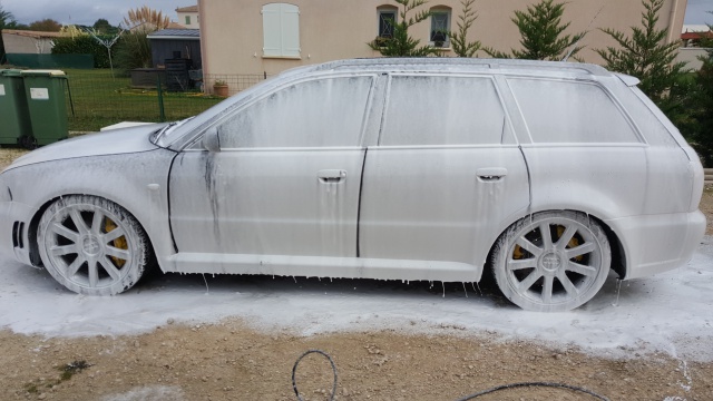

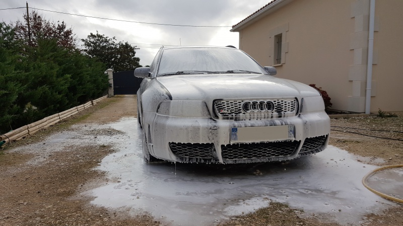

P'tit retour de ballade et donc petit nettoyage vu le temps.... :icon_frown: :icon_frown:
Elle est pas belle comme ça ?? :petard: :petard:
Vivement les jantes!!!
Sinon tu nous mets une photo, bel effort, mais on voit pas la couleur!!!
J'en profite un peu car dans deux à trois semaines, elle part pour son hibernation comme l'était mon S4, il va passer l'hiver dans le garage chauffé du padré, le temps de terminé les travaux dans le mien, comme ça l'année prochaine je n'aurais plus à fait de la marche pour aller chercher l'auto :bien:

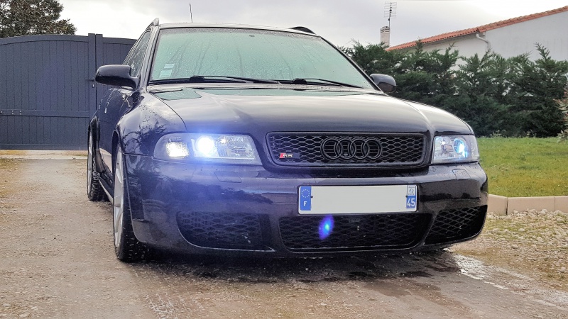

La grande soeur de ma p'tite RS , même les plaques , sauf qu'elles sont bleue .
Je suis allez la chercher là bas en plus, nous aurions pu boire un coup à l'occase de l'achat
Oui , mais j'étais pas inscrit sur ce forum , je crois .
Où sur orleans ?
La madeleine, vers les quais, là ou il y a un centre Eurotyres

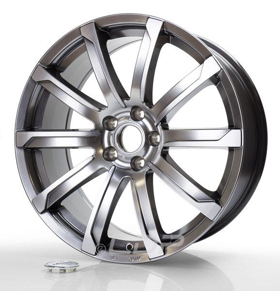

Moi je suis en 10 devant et derrière. Mais jai du elargir devant. Car je suis en 19/10 ET 15 ou 20 je ne sais plus. Mais sinon ca touche letrier du au concave.
Je pense me tourner vers celle ci en 10x19 ET35
jante-alu-oems-ifg10-pol-sil-bon-pan-02.
jante-alu-oems-ifg10-pol-sil-bon-pan-03.
Vu qu'elle n'ai pas concave ça doit passer.
Superbe (la voiture!) et je pense que ça va bien le faire avec ces jantes!
