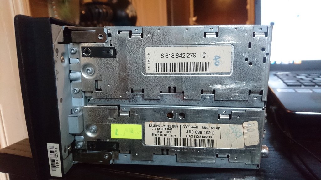

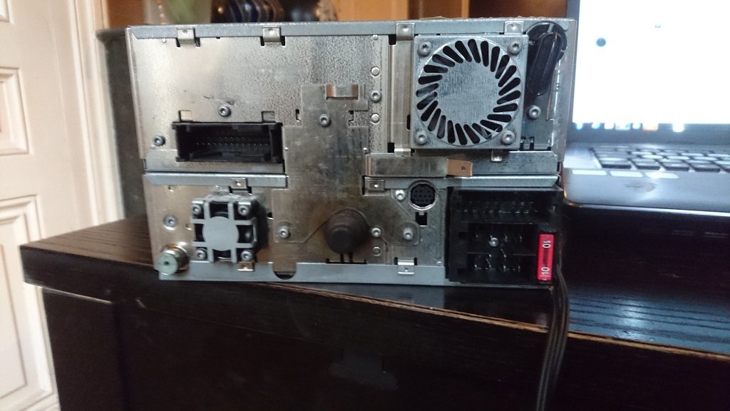

Uruk la version DX ce reconnaît car à l'arrière du poste il y a trois fiches ronde, la première classique qui sert pour la FM en 50 Ohms, la seconde la fakra pour la réception GPS et le puis une mini FM de 22 ou 30 Ohms qui sert pour les donnés trafic du TMC.
Il me semble que sur l'A8 le boitier suivant la phase 1 ou 2 est soit sous le compteur, soit derrière l'auto radio si boîte à gants réfrigéré, sinon il est derrière celle ci.
Si seulement deux fiches a l'arrière c'est la version D classique mais sur A8 je ne crois pas qu'il y en ai eu une
Apparemment j'ai une version D, car sur le mien je compte bien 2 fiches rondes. Et si on parle du même boitier, le mien se trouve derrière le porte-instruments. Merci pour l'info Tony! :smile:
Tu m'en apprend une j'étais persuadé que l'A8 n'avait pas eu de version classique sans TMC
Paul de souvenir ta version d'a8 est a cheval evo non evo donc desfois sa peu mixé ! :biggrin:
