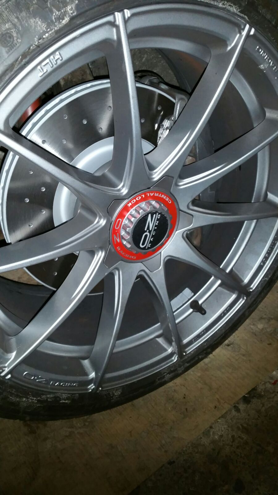

Super ces jantes en termes de conduite, par contre pas fan du tout de l'aspect esthétique (question de goûts, comme d'hab :D )
Vivement la bande son alors :p
Oui les goûts et les couleurs 😊 Ce que l'on ne voit pas sur la photo est la forme incurvée qui leur donne un aspect qui nous plait.
Elles sont de la même taille que les anciennes en 18. Je n'avais pas envie de passer en 19 avec des nouveaux pneus.

Les jantes effectivement,donnent une sensation de légèreté à la voiture que je ne lui connaissait pas. L'amortissement est bien meilleur et la voiture arrive enfin à tourner mieux dans les ronds points ;)

Sympas les jantes , sa doit faire bien en vrai l'effet courbé de la jante un peut le style des jantes BM courbé :) mais je serais plus partit sur des jantes origines audi style les dernieres rs6 ou rs4 , tu as mis une demi ligne avec intermédiaire ou sans ?
Merci pour les jantes 😉
Vu que je voulais des jantes légères et inhabituelles, ce sont celles là qui ont été retenues par madame et moi 😄

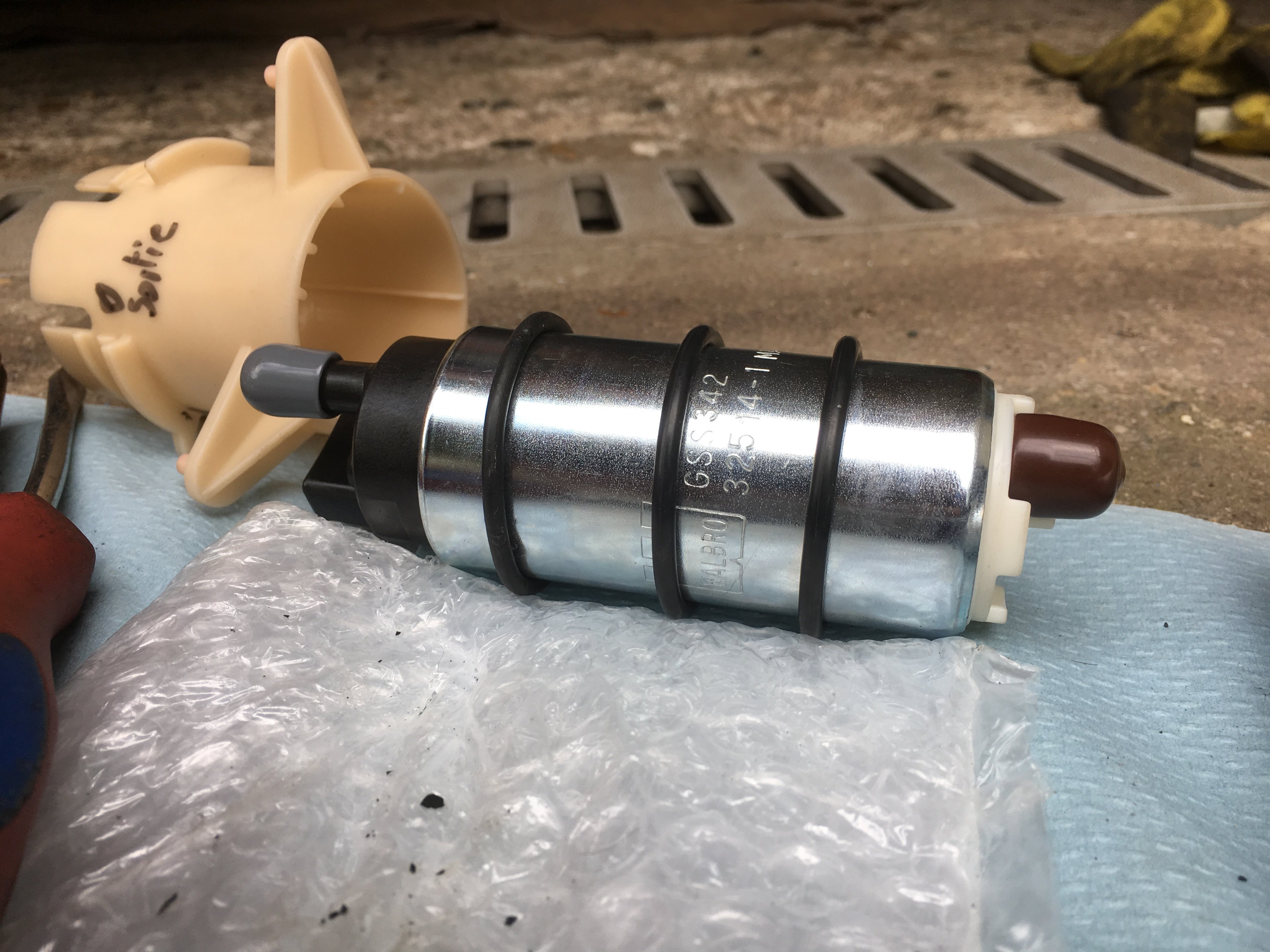

Et enfin le remplacement de la pompe à essence par la walbro.
Ça demande de l'adaptation mais ça tourne et bien mieux qu'avec la pompe d'origine. Le son à l'échappement est plus sourd encore.

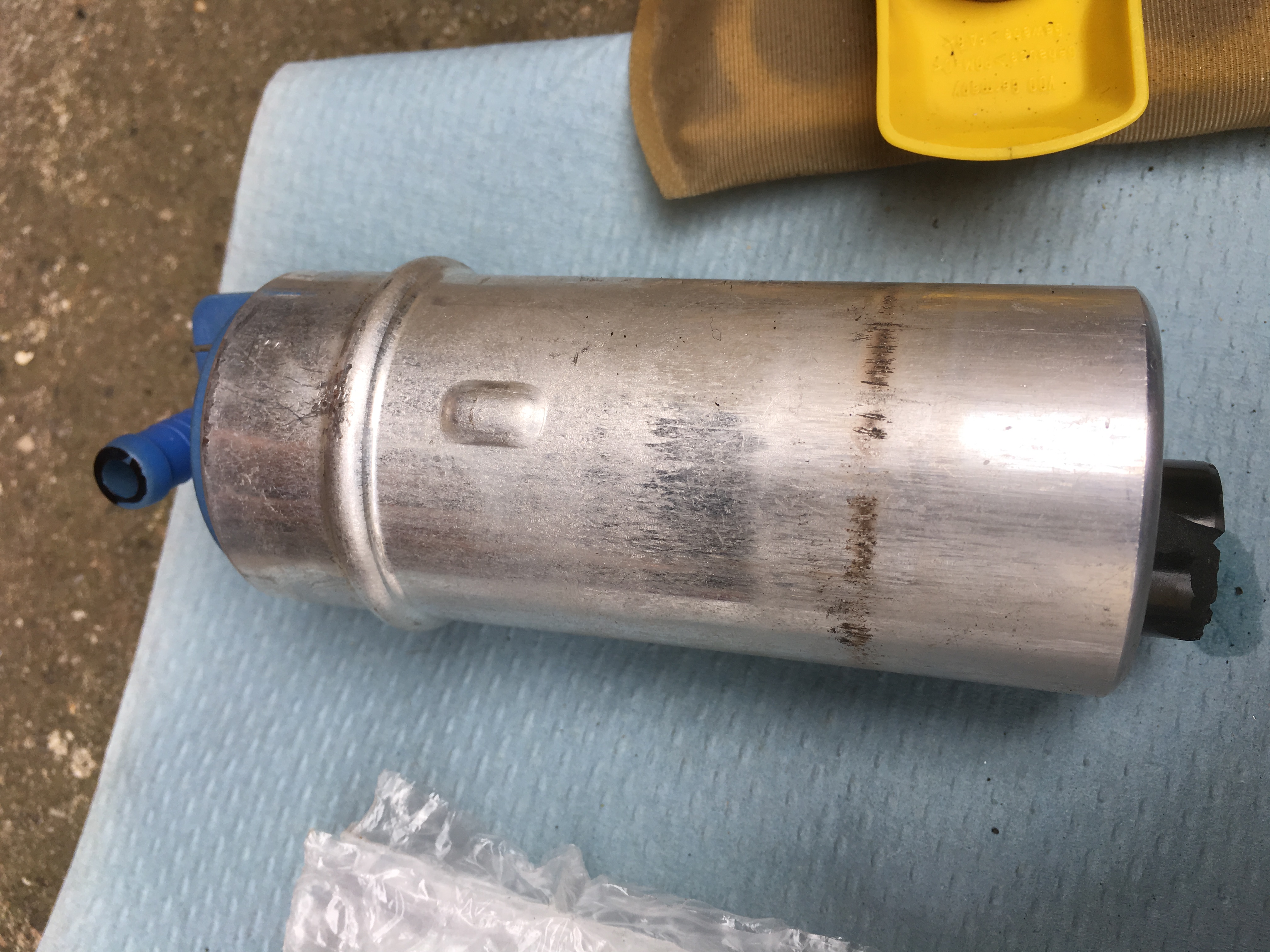

Pompe origine. On voit bien les différents bossages pour la caler dans le petit panier
Diamétre d'origine 43mm sans le bossage. Il faut compenser
Il vaut mieux en mettre 4 mais je n'en avais prévu que trois

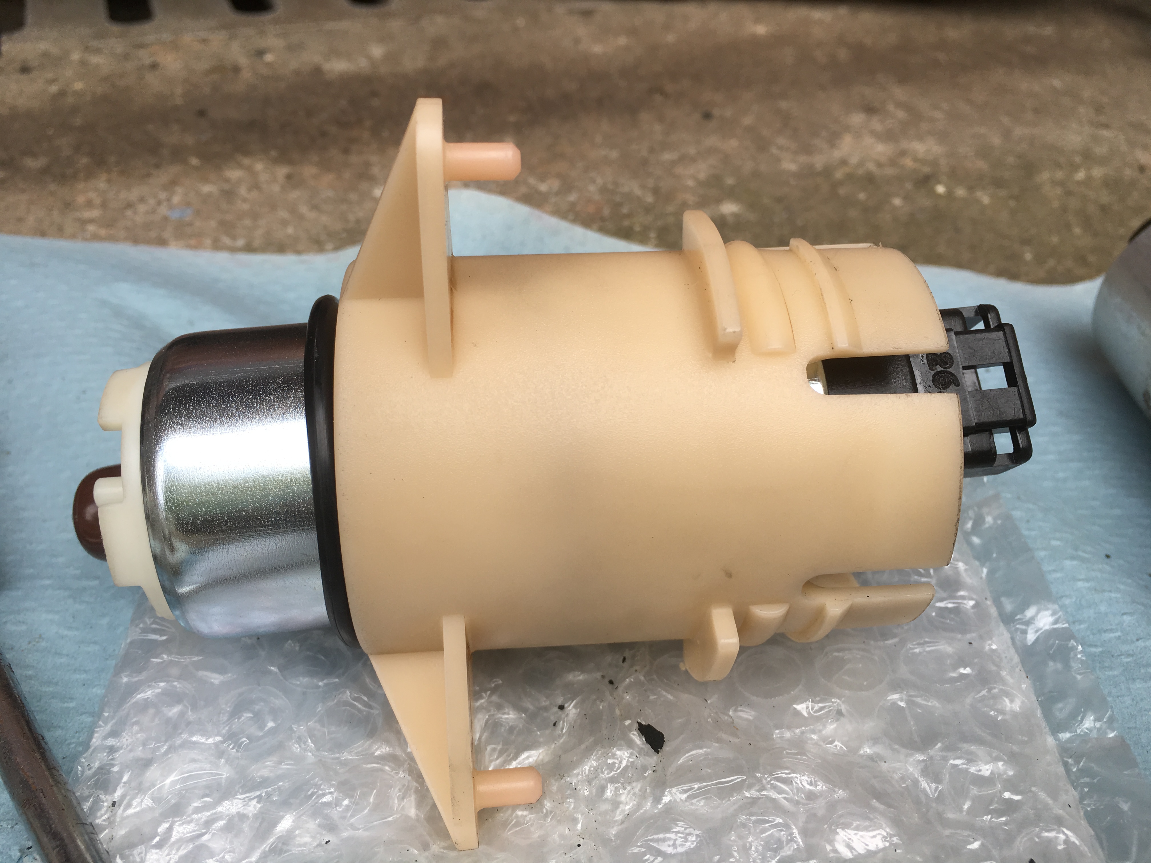

La walbro dans le petit panier

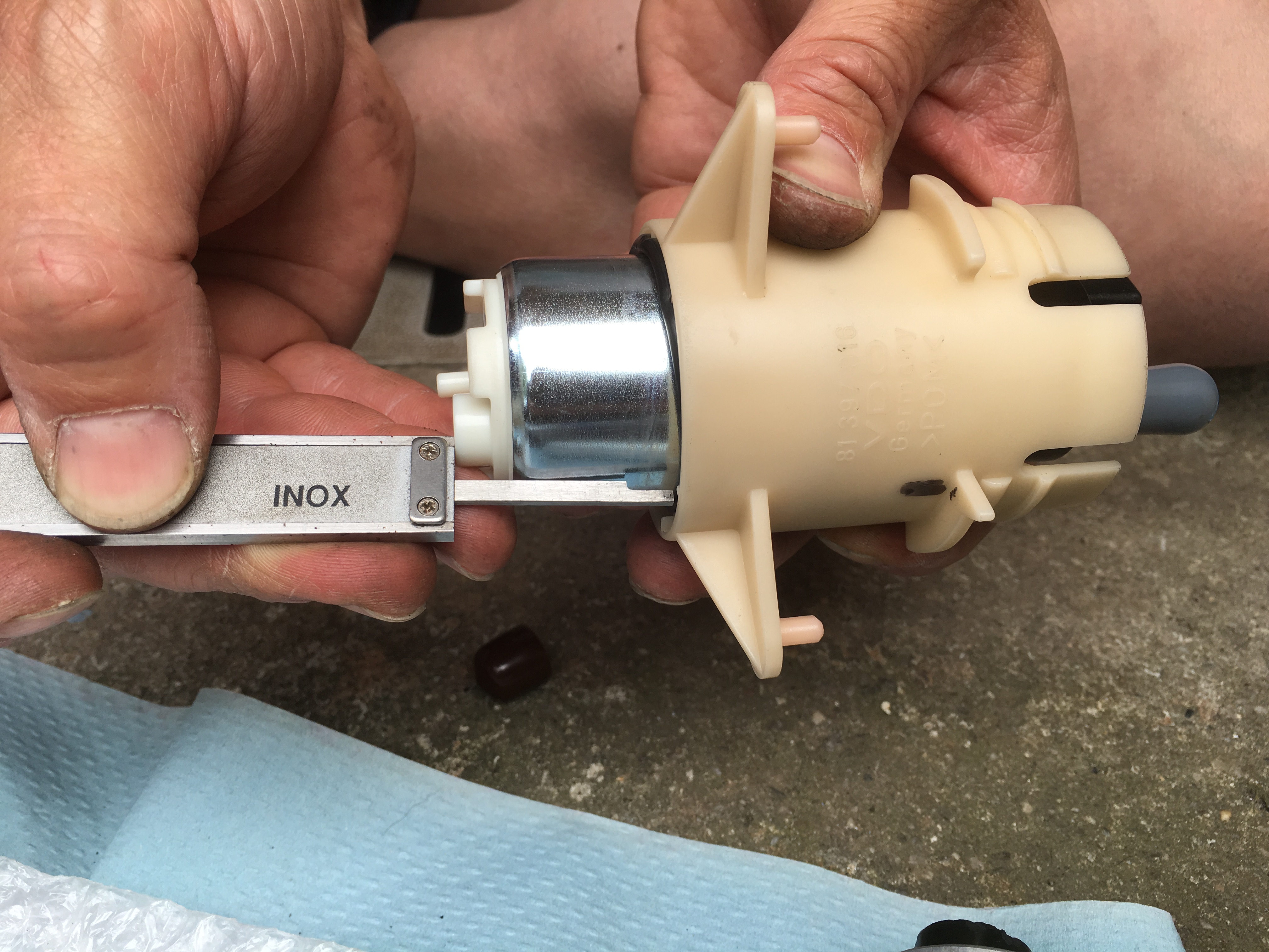

Contrôle du dépassement de la pompe par rapport à la côte relevée avec celle d'origine, à savoir 32mm

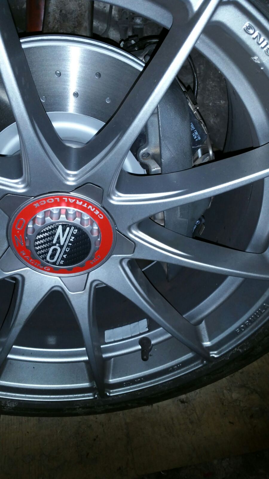

Une petite vue des nouveaux disques Zimmerman
Et là avec les étriers nettoyés (il y avait du boulot surtout avec la graisse que la tête de cardan avait projeté). Ils seront peints au retour des vacances 😉
Oui sympa ça freine bien mieux malgré que les freins ne soient pas encore rôdés et le remplacement du lookeed non effectué.
Les jantes sont sales sorry 😊 Mais en 18 je garde l'avantage de la légèreté et les sensations de paquebot sont bien loin. 😄

Tu as mis les meme disque que moi aussi :D . c'est vrai quil faut les stoppée les casi 2 tonnes quand la voiture et lancé :p . en plus je trouve sa embêtant sur la s6 c'est quelle rétrograde beaucoup trop bas en mode D on bouffe super vite les freins. Donc souvent je rétrograde moi meme pour faire déjà ralentir la voiture avec le frein moteur en plus des freins
Oui dmg la voiture est lourde 😄 Par contre ayant une boîte manuelle le rétrogradage économise les freins et l'essence 😆
Moyo, Ferodo ds2500 a l'avànt et ferodo à l'arrière 😉
La pompe Walbro a l'air beaucoup plus petite, ?les caoutchouc sont livrés avec ?
Est elle vraiment bruyante ?
Au fait quel kit Ethanol as-tu ? Il a l'air de bien fonctionner et ta conso est plutôt basse.
Oui Ael la pompe est plus petite.
J'ai mis les dimensions dans les messages au dessus. La gs342 mesure 39,6mm et celle d'origine 43mm sans le bossage.
Les joints ne sont pas livrés avec et il vaut mieux les prévoir avant de débuter le remplacement de la pompe. Pas simple mais faisable 😉
De l'intérieur on entend un peu la pompe mais comme la voiture est très bien insonorisée c'est difficilement perceptible. De l'extérieur par contre on entend le zzzzzzz aigu des pompes électriques. Ça change mais ce n'est pas un ventilateur non plus 😄
