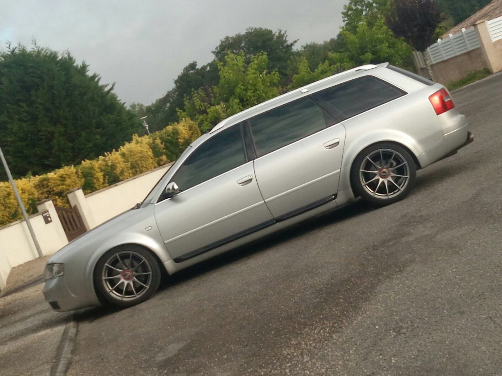

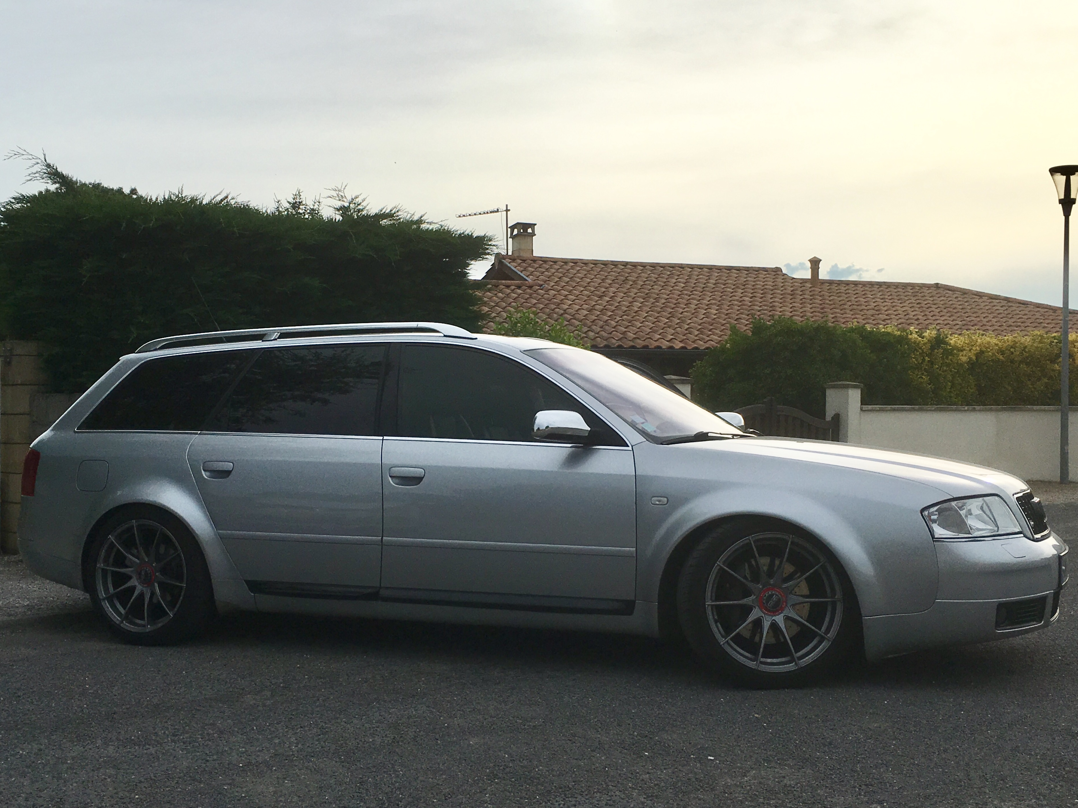

La voici sortie du parallélisme et elle en avait besoin, forcément.
Le carrossage avant est négatif mais au delà des valeurs du fait du rabaissement de la construction des trains roulants. Peut être dans un avenir proche les bras supérieurs réglables de chez 034 motorsport 😄
L'arrière a été remonté d'un cm par soucis de confort et d'assiette.
Le résultat à la conduite est agréablement surprenant.
Une petite photo à la va vite du résultat final 😊
Jolie la belle :) elle doit tirer droit...
Tu fais confiance à quel genre d'enseigne pour effectuer la géométrie et le réglage des suspensions ?
En tout cas elle est magnifique ;)
Merci Waza 😉
Oui elle tire droit et tourne fort 😁
La géométrie a été faite par un petit garage indépendant près de chez moi. Il est très sérieux car je lui avais demandé de remonter l'arrière et il l'a fait. Il a ajusté les valeurs pour stabiliser le train arrière et rendre incisif l'avant.
Content du résultat 😉

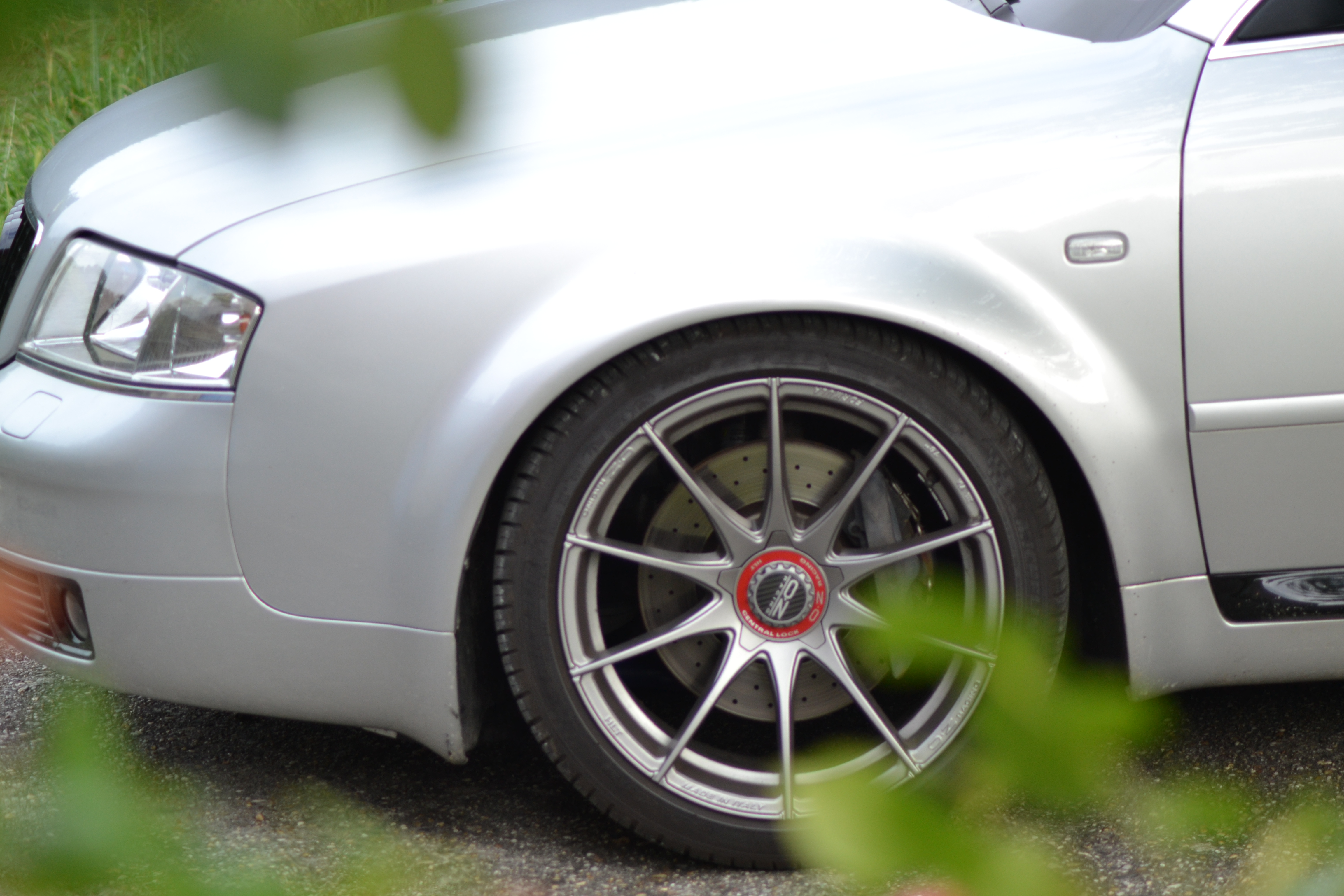

Joli ce S6 mais malgré les 18 pouces, les jantes paraissent toujours petites sur ces grosses péniches
Merci Classik
