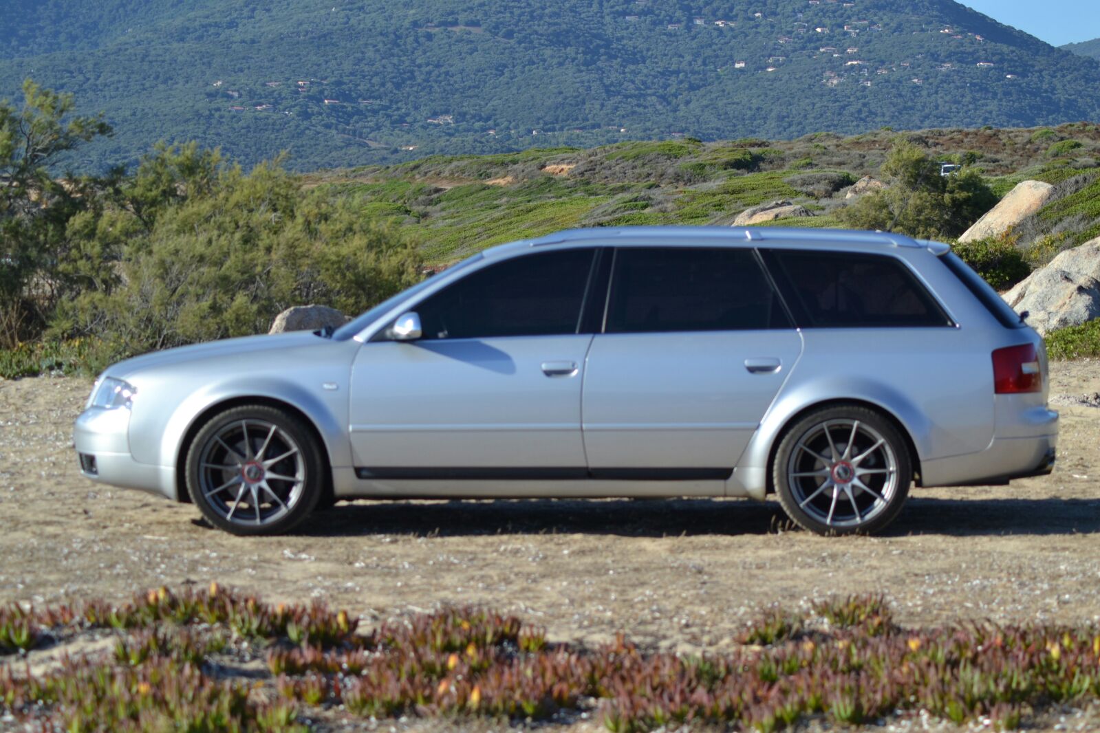

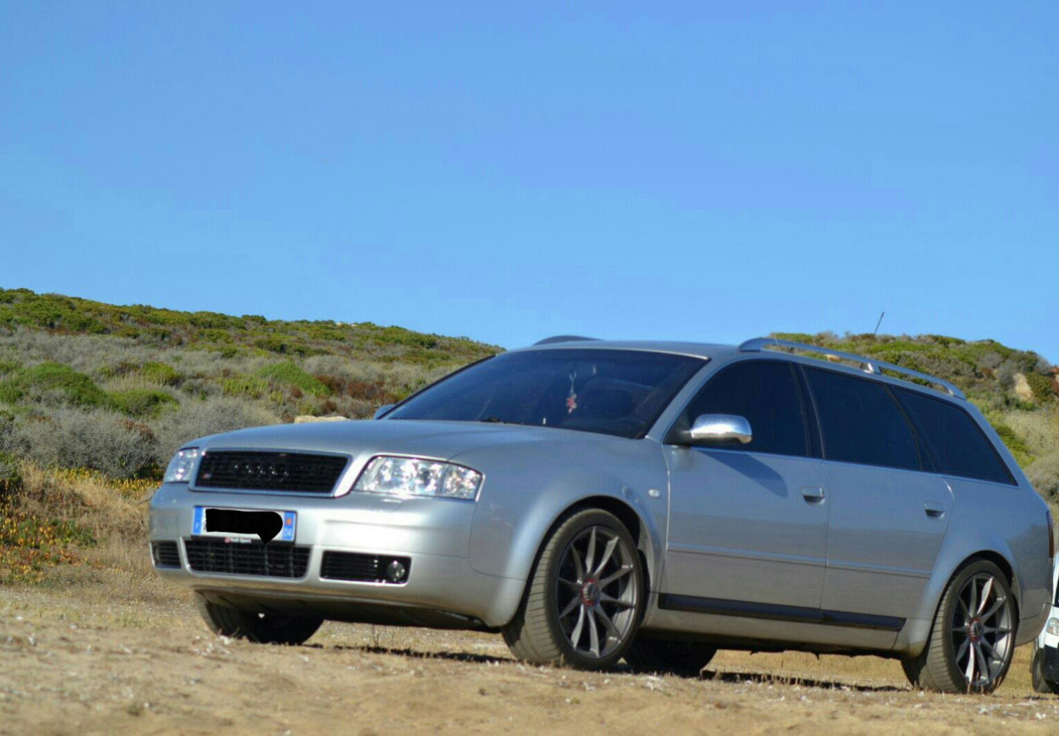

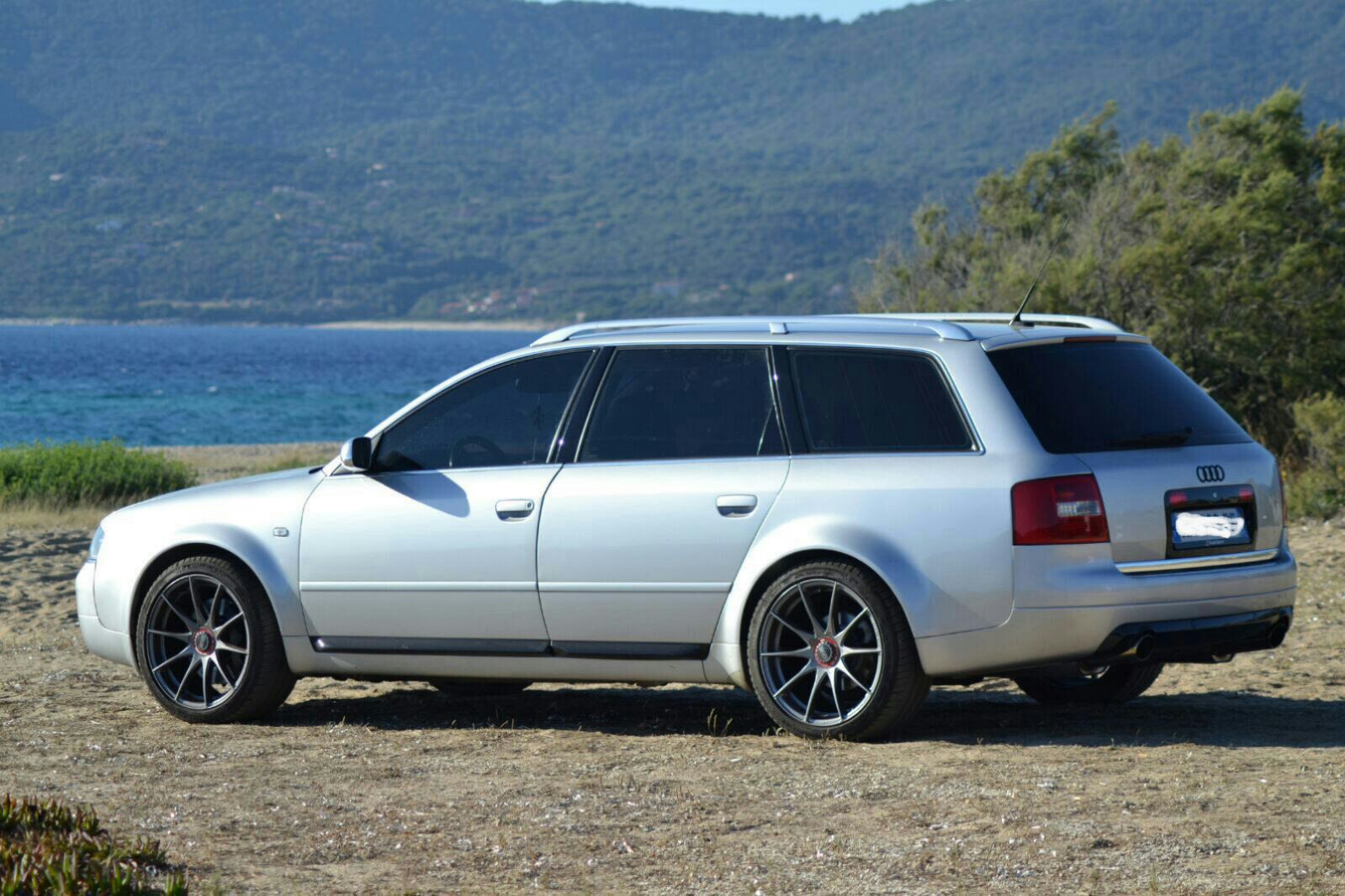

Quelques petits clichés de la s6 en vacances 😊
Que c'est agréable d'entendre le ronronnement du v8. Et pas la peine de pousser dans les tours car il a du couple ce moteur. Même en montagne je ne dépasse pas les 2500-3000tr/mn en côte. Un vrai régal.
Avant de partir j'ai ajusté la pression des pneus à 3 bars devant et 3,2b derrière et ce sont les pressions parfaites

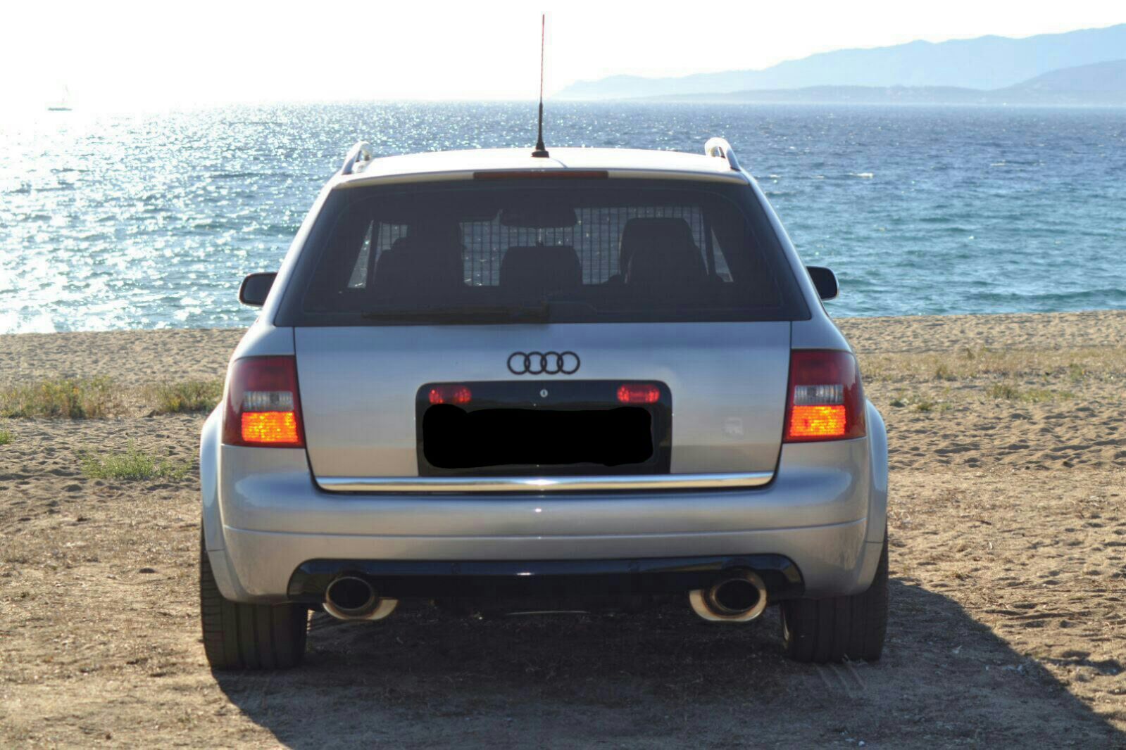

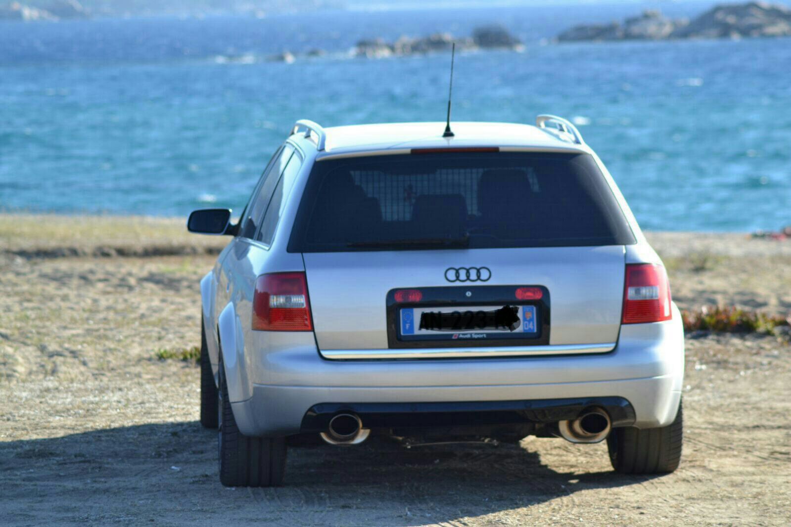

La ligne est une Fox, 63mm de diamétre, depuis les sorties de catas jusqu'au silencieux final. J'ai pris les intermédiaires et pas les tubes car je ne voulais pas que les enfants deviennent sourds lors des longs trajets. Et j'ai bien fait car sur l'autoroute le bourdonnement est supportable mais il n'en faut pas plus, quelle que soit la vitesse. La sonorité est juste 😍
