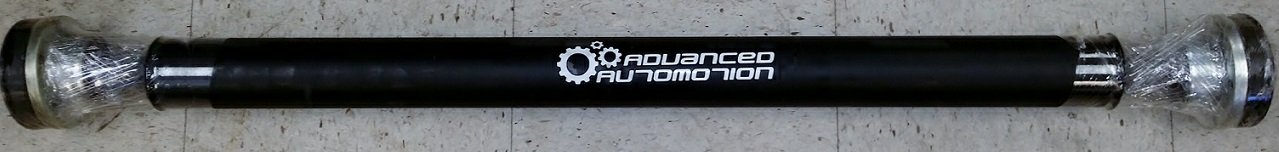

Oui en effet j'y ai aussi pensé à l'arbre de transmission mais je préfère écarter d'abord les cardans. S'il s'avère que c'est l'arbre, je commanderai celui en carbone aux USA (595) 😁 Et adieu les problèmes de paliers
Un arbre en carbone à 595€??? Si tu as un liens..?

Salut Abba, ton lien c'est pour les A4 B5 et il est en acier... les modèles plus long (donc A6) sont réalisé sur mesure et demande spécifique.
Tu as fais un devis pour le tarif ?

Non pas encore fait de devis Julien
Mais il le font car une s6 c5 en a un aux USA
Sinon un y a aussi un arbre en alu

Réponse d'advanced automation au sujet de l'arbre de transmission en carbone pour s6 c5 (mais aussi rs6)
: 1595$ soit la même somme en euros.
Je lui ai renvoyé un mail pour savoir si son prix incluait les frais de port ou non 😊
Si c'est le prix d'une solution définitive aux différents problèmes liés à l'arbre de transmission... pourquoi pas...
Envoyé de mon SM-G950F en utilisant Tapatalk
Dernière réponse de Scott (advanced)
Les frais de port sont variables. Donc le prix indiqué ci dessus est celui uniquement de l'arbre.
Reste à faire une simulation sur leur site pour connaître les frais de port. 😉
Disons que si on fait une commande groupée (et je pense qu'on est déjà au moins 3), on aura probablement une remise sur le prix de la pièce + un transport moins onéreux.
A voir...

Alors quant à l'arbre de transmission en carbone j'ai trouvé un autre fournisseur qu'advanced. Ils proposent l'arbre pour s4 b5 a 1200 et les frais de port varient entre 297 et 336$.
Par contre l'autre fournisseur me demande la distance entre le bord de la tulipe côté boîte et celle côté pont arrière.
Une âme charitable pourrait me renseigner de cette distance ou bien la longueur de l'arbre de transmission pour bvm 6 rapports svp ?
Merci à vous 😁
Merci vag Life 😉👍
Au fait je n'ai pas précisé mais le site est drivechaftshop 😁
Ils font de Super trucs
D'ailleurs l'arbre de transmission en carbone est aussi réalisable en aluminium et moins cher. Par contre vu que l'aluminium est moins résistant à la base que l'acier d'origine et carbone, il est plus gros. Vu le peu de place régnant sous le tunnel, mon choix se porte sur le carbone 😊

Sinon j'ai pu trouver une longueur pour l'arbre de transmission mais pour boîte 5hp24 : 63,25 inches soit 161,61mm
À vérifier si ça correspond avec ta rs6 😉
Le mieux étant de prendre la mesure entre tulipes 😊
Réponse de deivishaftshop pour le prix : ça dépend de la longueur mais le prix se trouve dans une fourchette de 1299$ à 1499$
