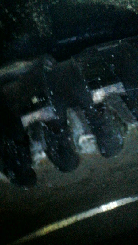

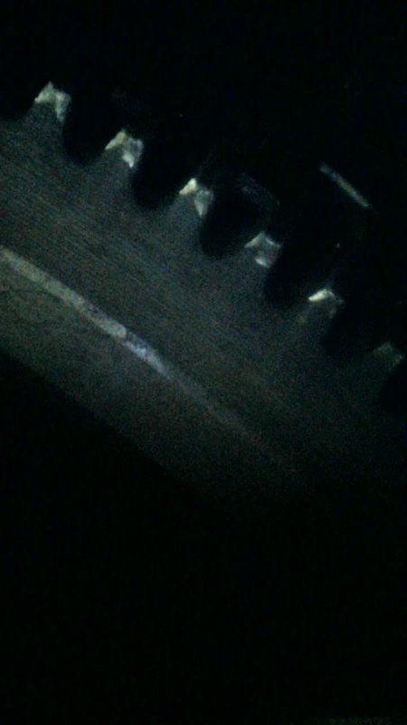

Apparemment il s’agirait d’un mono masse, d’après les diverses photos trouvées.
Donc je verrai en première hypothèse la couronne du volant moteur pour le démarreur qui a pris un coup. 😊

Apres avoir inspecté les dents’ du volant moteur, il s’avère Qu’il y a quelques traces d’usure mais rien de probant.

Lorsque je dis rien de probant venant du volant moteur, ce n’est que mon humble avis. J’ai essayé de le bouger avec un gros tournevis plat et il ne bougeait quasiment pas.
