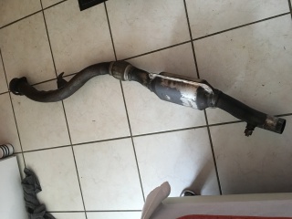

La semaine dernière, mon épouse est venue me chercher à l'aéroport. En arrivant elle me dit "la voiture fait un bruit de casserole-ferraille". En tendant l'oreille il s'est avéré que de la céramique se baladait dans le cata de droite (seul survivant dont ses heures étaient comptées 😁). Par la suite, plus de bruit de casserole mais un moteur qui se comportait un peu mieux par moments mais surtout une sonorité plus présente.

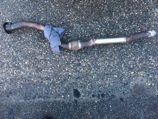

Mon épouse, jamais à court d'idées 😊, vient de m'offrir à l'occasion de la fête, l'ablation du cata survivant.
Le démontage est fastidieux concernant l'écrou supérieur de fixation de la downpipe par cause d'un accès réduit et d'un grippage certain. Mais au final la dp est démontée après avoir bataillé 🙂
Une petite entreprise qui travaille essentiellement sur les motos dans la périphérie de Bordeaux a réalisé l'ablation du catalyseur et le soudage d'un beau tube inox, dont vous avez une image après réalisation

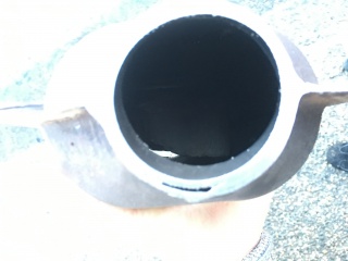

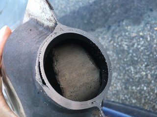

Autopsie d'un cata mort 😆
La céramique vaquait dans cet emplacement au gré des mouvements de la voiture, mais devait se bloquer en sortie ce qui provoquait un étouffement du banc droit. Il manquait pas mal de chevaux et couple malgré le fait qu'elle fonctionnait relativement bien, à condition d'appuyer progressivement sur l'accélérateur.
