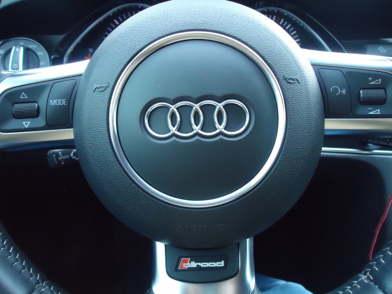

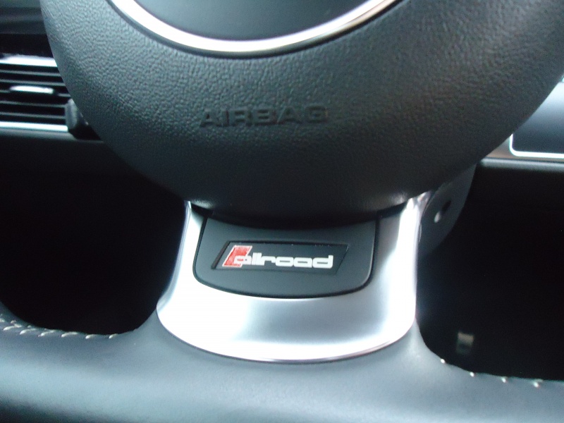

Le fond est noir , la gravure sera couleur de l'alu car c'est gravé dans la masse . la couche superficielle de quelques microns est de l'alu anodisé noir .Quand celle-ci est attaqué par le laser apparait la gravure en alu .
Ici une gravure faites sur une clé
le logo allroad en place
Magnifique Rabito,
la touche qu il manquait à ton.intérieur, aucune faute de goût
Merci à :jap: vous
Merci beaucoup à Lip44 pour m'avoir donné le petit cache audi R8 GT pour y inscrire le allroad :race:

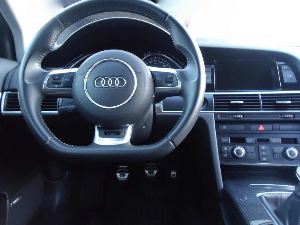

Mes impressions après une soixantaine de km avec le nouveau volant :
Je suis conquis aucune gène sur le parcours même dans les ronds points le volant reste à 90° , reste juste les manoeuvres sur place ou l'on doit faire plusieurs tours de volant mais c'est peu de chose quand au plaisir que ce volant procure à tous les instants .
Merci à tout ceux qui m'auront aidé techniquement parlant et m'auront aidé à évoluer dans ce sens .@Bientôt .160276images1.jpg
Magnifiquement beau et unique ! Ça valait la peine d'attendre :D
En tout cas content que cela ait pu te servir :D
Hâte de voir Ca en vrai dimanche ;)
Bien joué Pascal :bien: et je rejoins le commentaire de Victor, personnalisation poussée à l' extrême et unique. :agenoux: :agenoux:
Bien vu, ça fait nickel comme ça.
Je suis ravi pour toi. Ce Volant est magnifique et la ptite touche originale pour le logo, moi je dis bravo...;-)

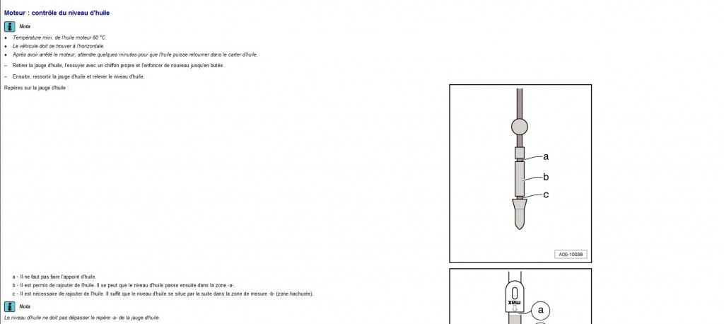

Oui ( la castor) c'est la correction automatique ça c'est une sacré invention encore .Oui 7.5L ( niveau B à froid , et en dessous du niveau A à chaud ) sinon tu dépasse le niveau maxi à chaud et c'est pas bon .
Moteur travaillant en surpression si trop d'huile , risque d'endommager le turbo et le pot catalytique .
926258appointhuile.jpg[/url]
La jauge d'huile du allroad
8,2 litres environ et au niveau max à chaud (repère a) de la jauge du bas de ton schéma.
On doit pas avoir le même carter d'huile Alain moi j'ai un moteur ASB , et si je mets 8l je dépasse le niveau A à chaud .
Conséquence de trop plein d'huile sont grave risque auto combustion ou emballement du moteur http://www.fiches-auto.fr/articles-auto/savoir-trouver-une-panne/s-1365-consequences-d-un-trop-plein-d-huile.php
Voilà le niveau après avoir laisser le moteur tourné 10mn et laisser au repos pendant 1h . Niveau maxi , dernier intertisce avant le niveau max . (7.5L) J'ai toujours fait ainsi 92000 km de parcouru depuis l'achat .
8.2L pour vous alors mais je ne comprend pas :reflexion: .
