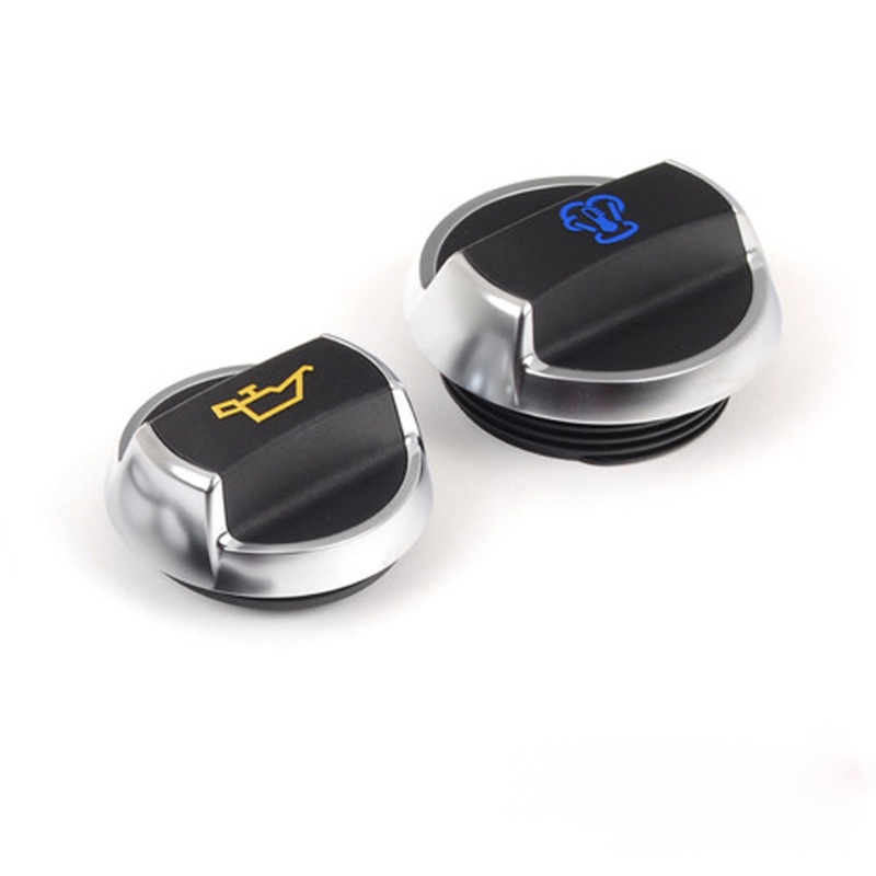

Oui mais j'ai un lien moins cher http://www.oemvag.es/fr/home/1646-bouchon-de-vase-d-expansion-porsche-911-99110645701.html
Bouchon à huile Porsche 911 REF: 991 107 475 01
Bouchon à LdR Porsche 911 REF : 991 106 457 01
lundi je vais aller cher Porsche voir les prix et j'achete suivant leurs tarifs ils sont magnifiques

Non franchement je les trouves beaucoup plus beau que ceux des R8 et vraiment moins cher , pour info les 2 bouchons des R8 avoisinent les 100 euros. le bouchon de DA lui seul 110 euros transport compris :nanana:
200 euros pour des bouchons c'est pas correct.
Porsche moins cher que Audi vous ne trouvez pas ça bizarre aussi ??? :reflexion:

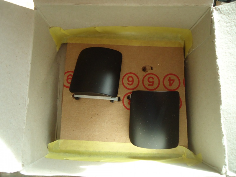

Sinon j'ai reçu le colis de Victor .
C'est nickel de chez nickel :roi:
765635DSC04539.jpg[/
Il a mis des petits Scotch pour éviter que cela ne bouge dans le transport , on voit le perfectionniste
Les caches palettes en place
Un grand merci à Victor pour son travail remarquable , à noter que tu as coupé les vis à la bonne longueur pour pas exploser le bi composant :roi: :roi: :roi:

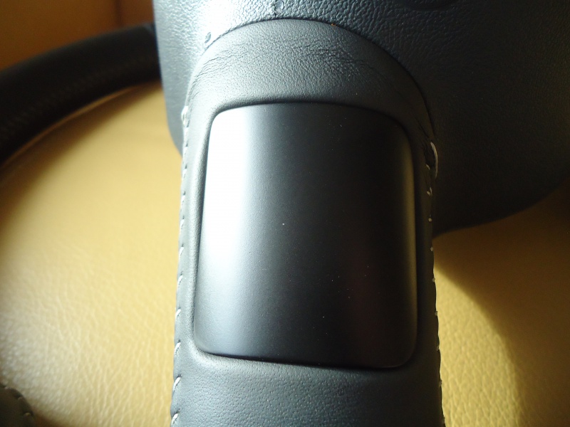

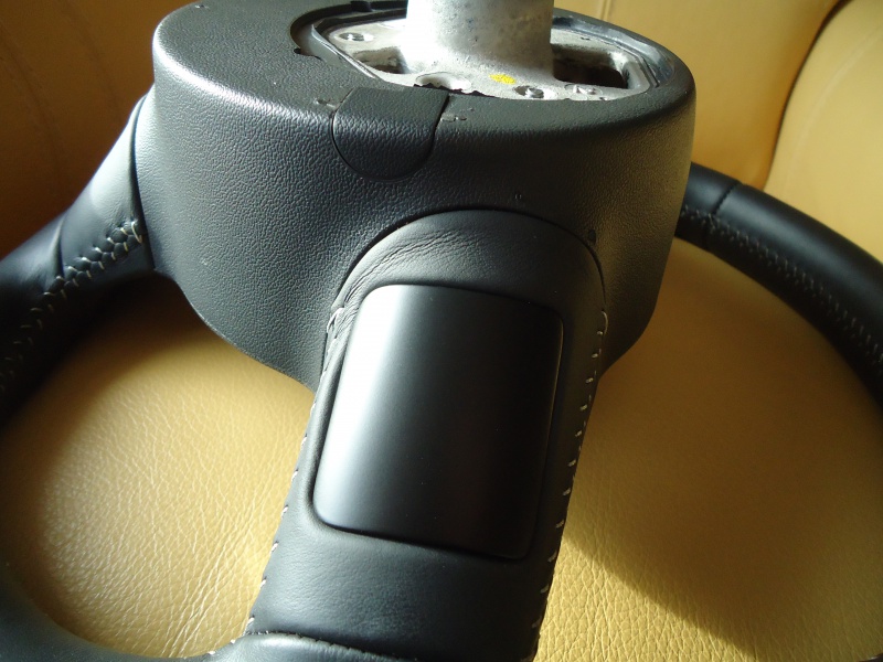

Pour l'airbag :nixweiss: . aucune date , mais je ne dirai pas son arrivé , juste des photos de volant monté , ou du volant monté avec l'airbag déployé mini_300573images8.jpg
