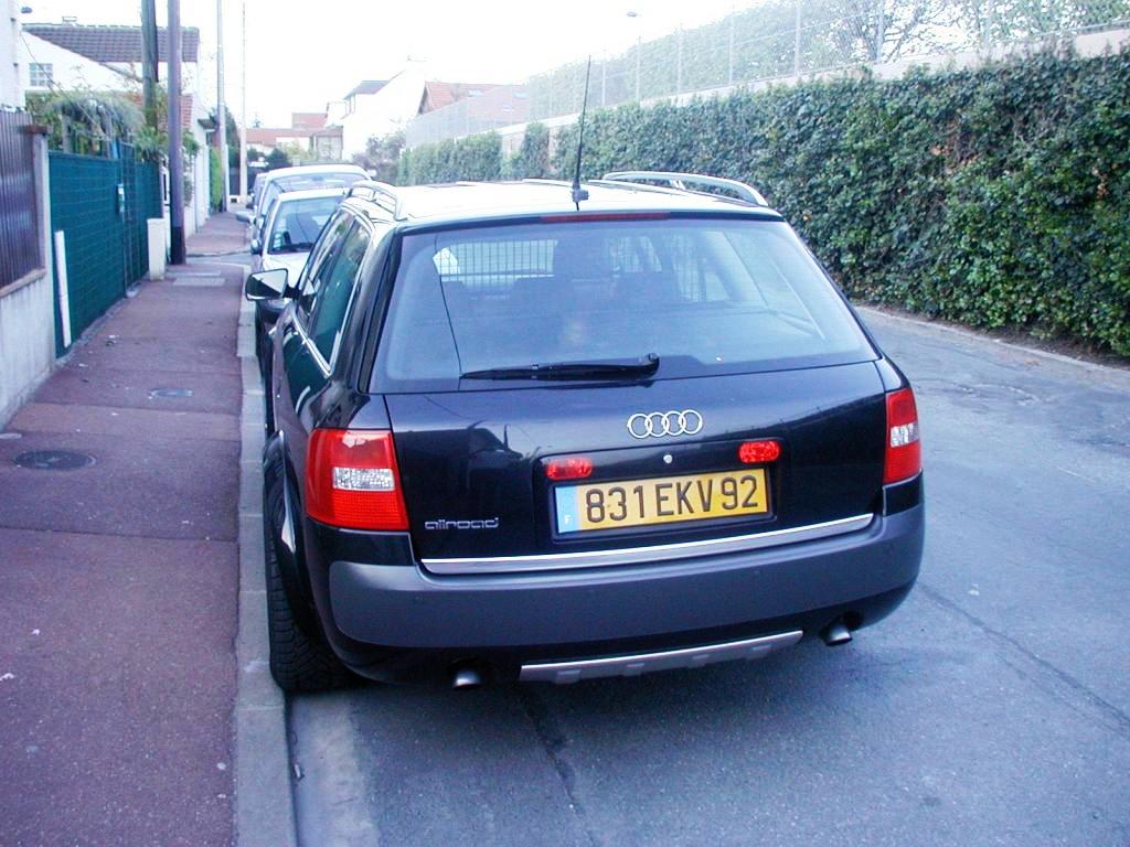

Présentation de mon A6 allroad
wahouuu, bien belle la belle!
c'est la même que la mienne, à part les roues, et je te souhaite simplement qu'elle te donne le même plaisir à la conduire
intérieur noir ou gris?
options?
km?
dis nous tout
Merci , c'est une avus d' avril 2007, 3LTDI, sans FAP d'origine ( 7GN ) , cuir noir et ronce de noyer , couleur gris lave (LZ7L) , boite manu mais ça c'est une volonté de ma part ( vieux jeu sans doute) . 152000 kms aujourd'hui au compteur , vidange moteur tous les 10000 kms effectué avec la castrol edge 5W30 acheté sur ebay 10L pour 72 euros , 50%d'économie par rapport à feu vert .
J'ai également un autre jeu de jante comme toi en 18 pouces que je mets à partir de mai / juin et ce jusqu'à fin octobre .ainsi q'une vraie roue de secours sur chaque jeu .
MODIFICATION EFFECTUE
suppression de EGR et pot CATALYTIQUE ( 72500 kms)
Vitres teintées intégral (152000kms)
ENTRETIENS : vidange de boite de vitesse et pont de torsen ainsi que le pont arrière (142000kms) effectué par moi -même grace au forum .
remplacement des 4 disques ainsi que les plaquettes moi-même grace au forum plus vidéo you tube.https://www.youtube.com/watch?v=5IRAP784Px4
changement complet du volant moteur ainsi que l'embrayage et buté et roulement vilebrequin à 150000 kms chez audi diagnostic ( tremblement moteur )
Remplacement de la courroie multi-pistes , courroie crantée , galet à 148878 kms
Remplacement de 6 bougies de préchauffage 143520 kms (tuto youtube) https://www.youtube.com/watch?v=b33O8GeqqaA
