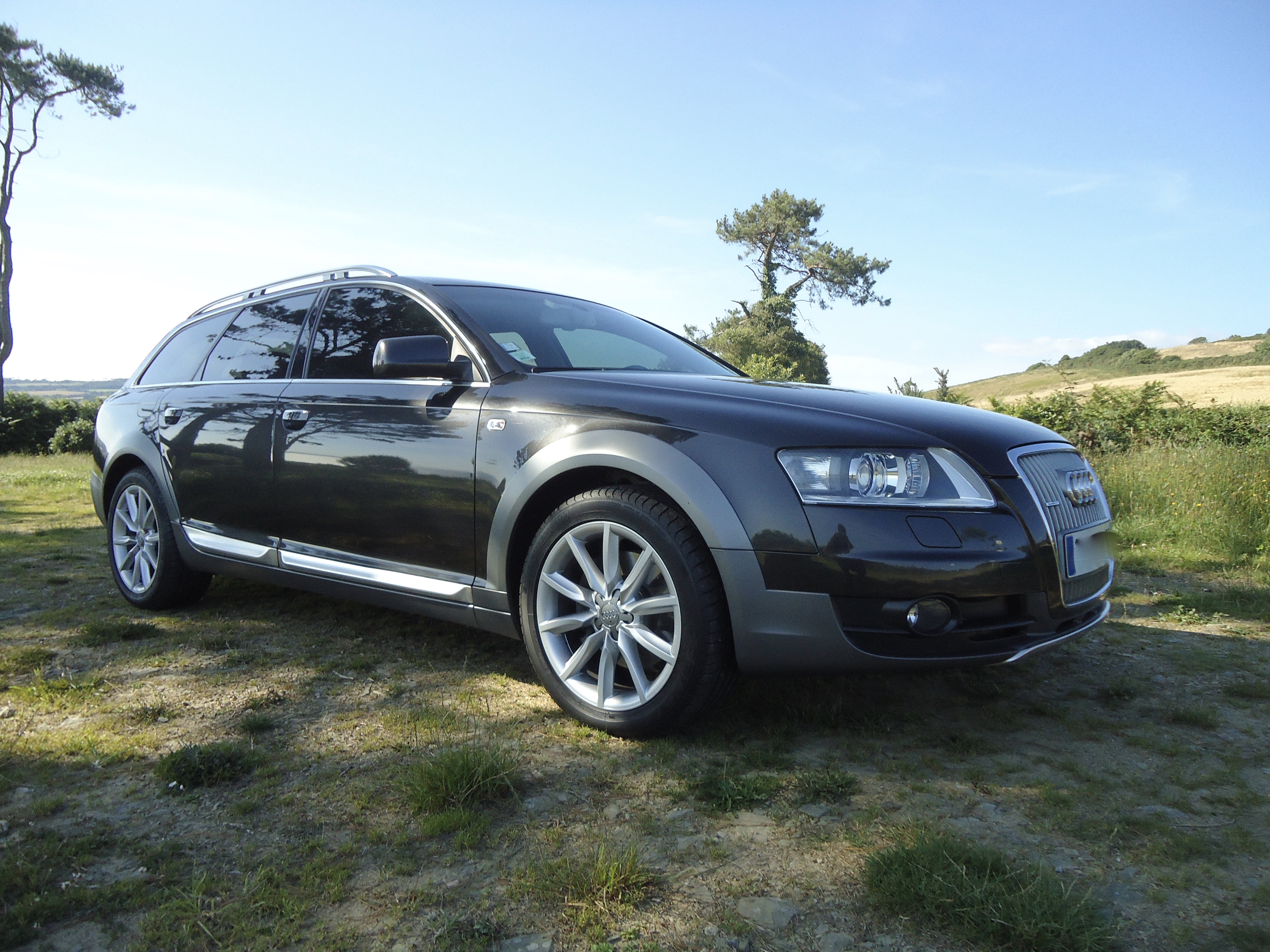

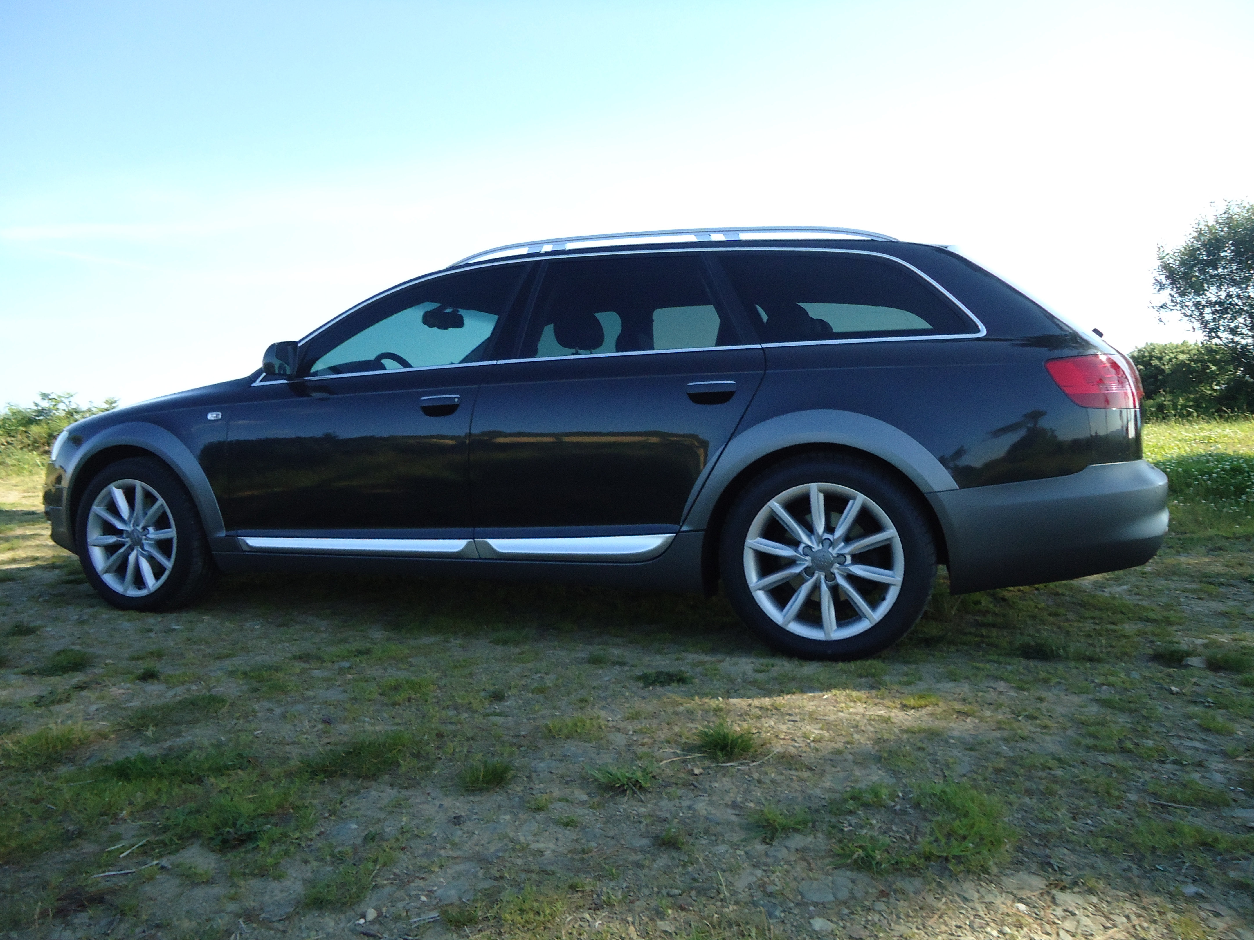

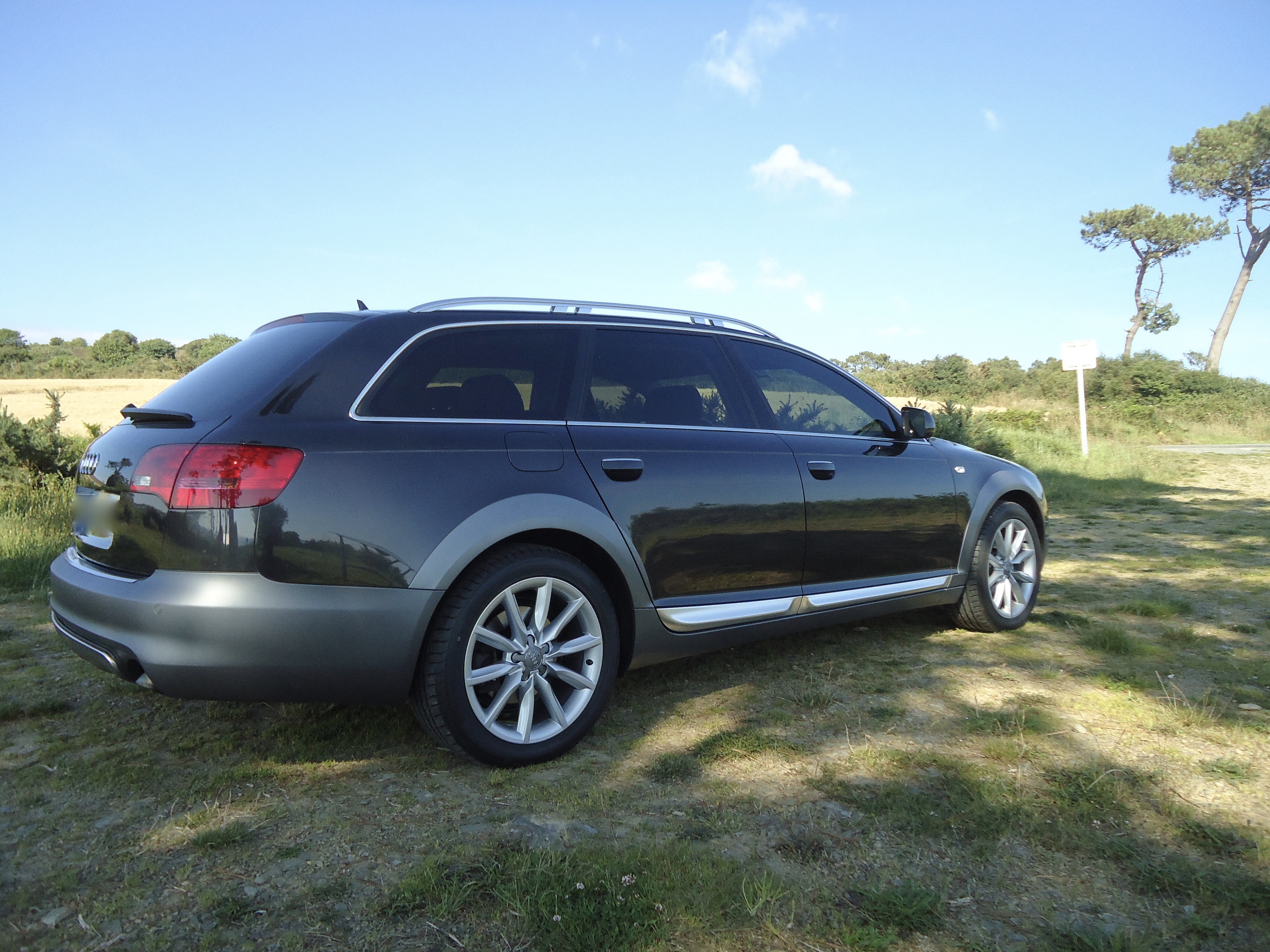

et voilà la dernière pour faire complet
ges.net/viewer.php?id=18/04/vf35.jpeg]vf35.jpeg[/url]
voilà pour la présentation int et ext
@Megatron oui c'est vrai j'ai oublié, mais le plus important à faire c'est le déverrouillage coté passager bizarre que tu ne me la pas rappelé .
Tout simplement magnifique, belle op et belle Allroad...;-)
C'est beau la bretagne :malelovies: et un allroad aussi!!!
