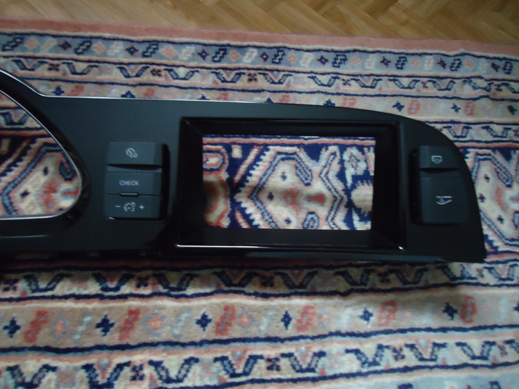

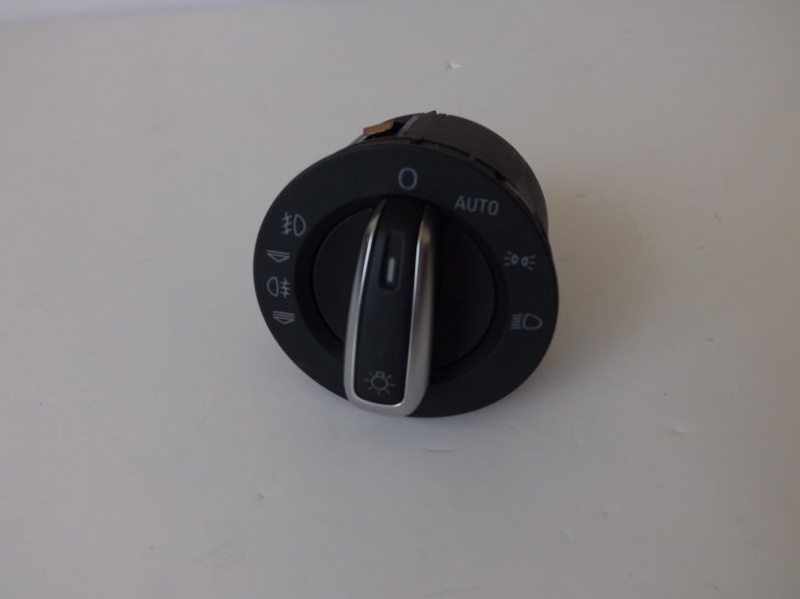

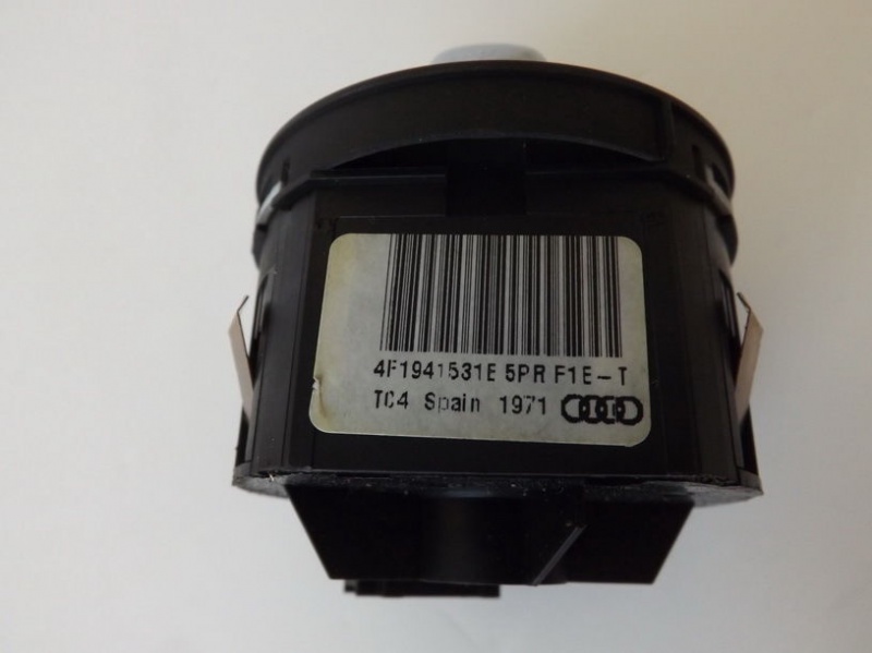

Bouton headlight swich commandé en vue de l'installation du bandeau compteur noir piano .
@ Tony : je ne sais pas à quoi correspond ce numéro :nixweiss: peut-être le N° de sortie de la pièce .

Ensuite vous obtenez ça que vous déposer, et remettez sur le nouveau support black piano
6 vis sur le compteur et 4 vis sur le GPS elle sont identiques .
Merci Sam :content:
Au revoir le gris bonjour le noir ,
tout est aller sur des roulettes concernant la mise en place sur le nouveau support , mais Victor nous avait rassuré .
