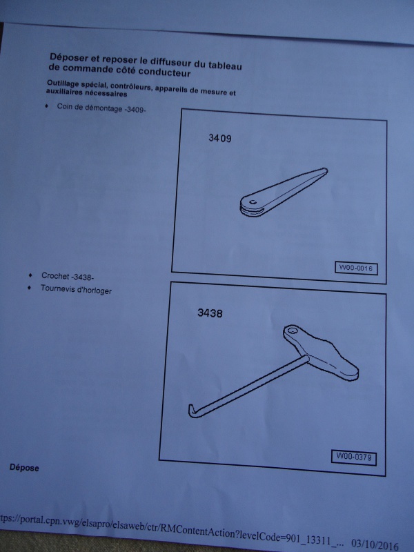

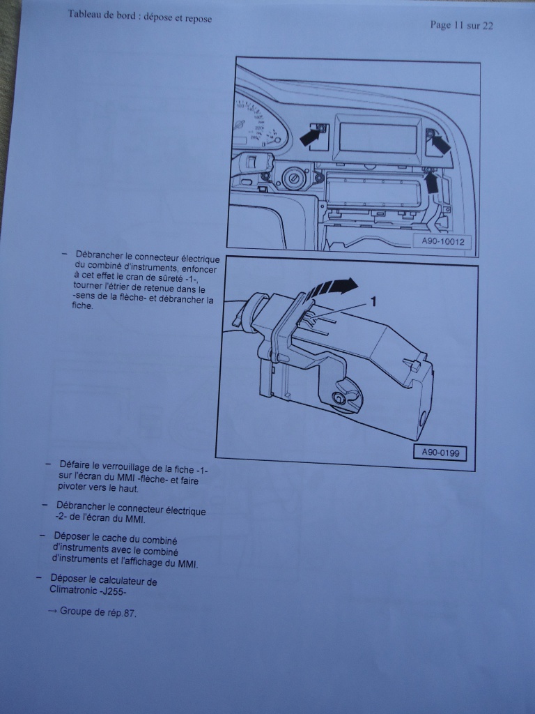

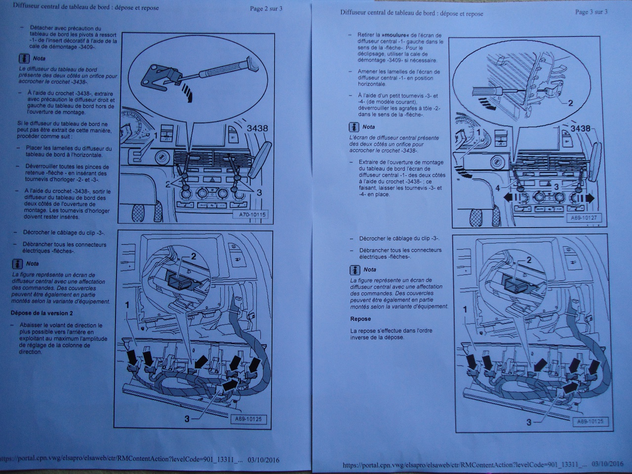

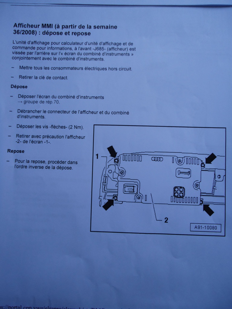

Sinon j'ai par la même occasion j'ai eût avec la concession suite à ma demande des fiches techniques pour le démontage du tdb entier , avec les couples de serrage , volant , bandeau compteur , boite à gants , pomeau de vitesse, méthode explicative avec les outils adapter pour retirer cette fichu aérateur central ( une 30 pages environ) je ferai des photos copie que j'enverrai à Lip avec son bandeau quand il sera prêt , son bandeau dispo est enveloppé avec du bulle pac et mis dans sa boite prêt à l'expédition .

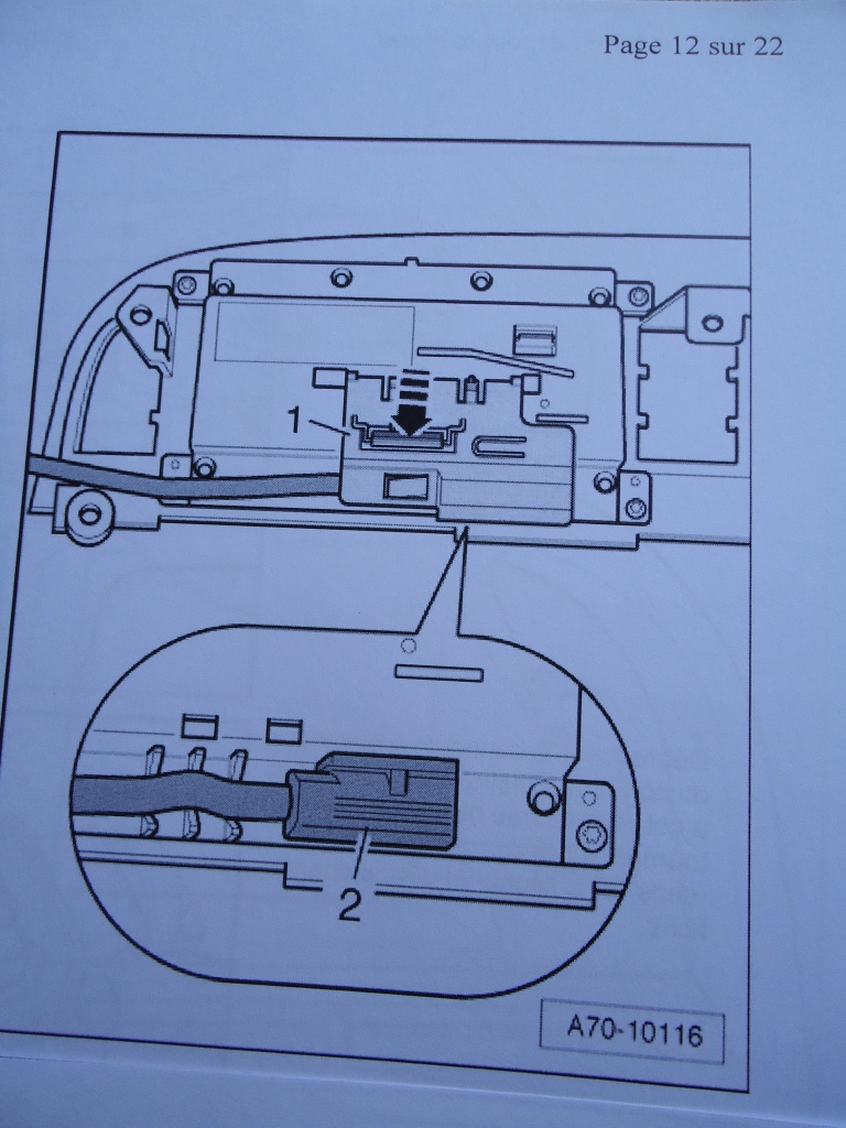

prise arrière MMI 2G
Prise du compteur

les 6 vis qui maintiennent le bandeau compteur serrage à 2.5nm (vis de 8mm)
les 6 vis de la fixation du compteur sur le bandeau 2nm
les 4 vis de la fixation du mmi sur le bandeau également 2nm

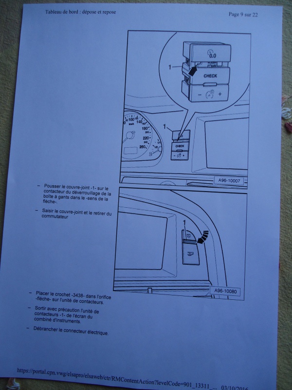

Perso je cherche à sortir le bouton de mise en marche ou arrêt des détecteurs, je ne sais pas pourquoi il est cassé.
Le bouton me reste dans les mains mais alors comment faire pour retirer le reste pour le changer

Le plus simple, tu retires la clim; puis tu le pousses par derrière ;)
merci pour cette mine de documentation...elle provient de doc spécifiques AUDI ou tirée d'ETKA ?

Bonsoir pascal12 , tu parle du bouton de feux de detresse il sort tout simplement en poussant dessus par derrière le bloc vent
Bonsoir RABITO, non celui du bouton pour ma mise en ou hors des radars
Pascal
c'est le même principe que le bouton de detresse , peut-être que en positionnant un outil plastic pour les garnitures de portes ça viendrai .
@skwal31 la doc provient d'elsapro retiré chez audi

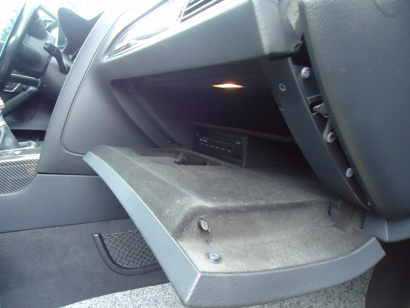

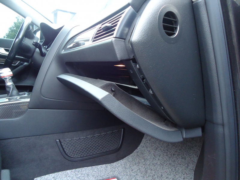

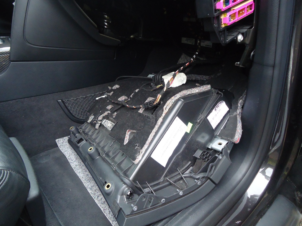

J'ai le couvercle de ma boite à gants qui est bloqué , donc démontage pour régler la molette d'ouverture .Déjà depuis un certain laps de temps elle ne descendait que de 2cm de mémoire elle doit descendre toute seule jusqu'à son point bas me semble t'il .
oui, oui elle doit descendre complètement. Avec douceur certes, mais elle doit descendre ;)
Merci Tony

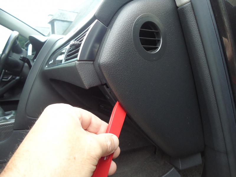

petit tuto de rappel démontage de la boite à gants ( 6 vis avec la clé de 8mm) 3en haut , 2 à gauche , et 1 à droite .

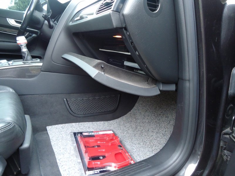

d'abord démontage du cache plastic coté droit , comme ceci
Ha victor j'en est bien compté 6 .Bizarre :reflexion: , tu as peut-être perdu 1 lors de tes démontages multiples .

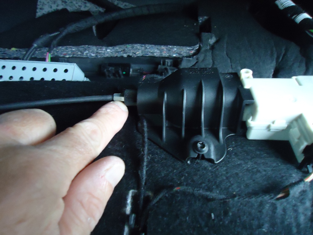

Ensuite on arrive à ça , et faire attention que les cables ne soit pas trop en tension si vous ne défaite pas les connecteurs .
Ensuite il faut déviser la petite molette noire situé sur l'arrière de la boite a gants , c'est elle qui fait le réglage .
348525DSC04202.jpgFaire des essais au préalable avant de la remonter .
Déclenchement
la face avant descend
jusqu'à sa limite d'ouverture .
Ici sur le petit ergot de verrouillage droite et gauche j'ai ajouté avec mon doigt du lubrifiant silicone ça évite la friction.Applicable sur metaux , plastic,caoutchouc .

Remonter le cache coté droit , et c'est terminé :content:

Merci Victor , mais c'est là , que je me rencontre que je suis très très loin d'exceller ta dextérité dans le démontage des équipements , c'est une vraie aventure .Il faut un minimum de matériel aussi , sinon on fait des bétises , j'ai décidé d'acheter des petits tournevis d'horloger .
