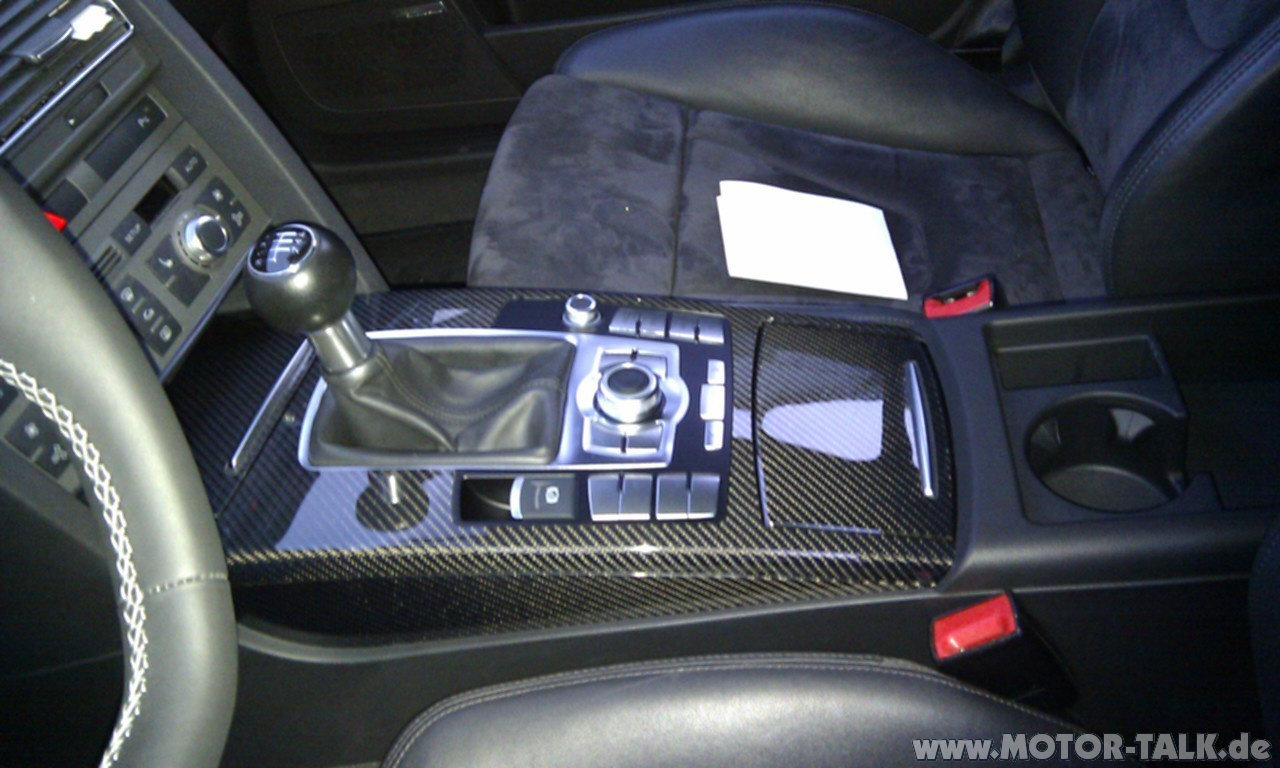

Je me permets de lancer un petit appel ici, concernant le mmi.
Comme vous êtes plusieurs à vouloir la console MMi du RS6 (moi aussi mais pas de budget pour en ce moment), et quand l'un d'entre vous l'aura trouvé, je suis preneur de vos ancienne console Mmi noire pour finir de tout mettre en noir sur la mienne... :coucou:

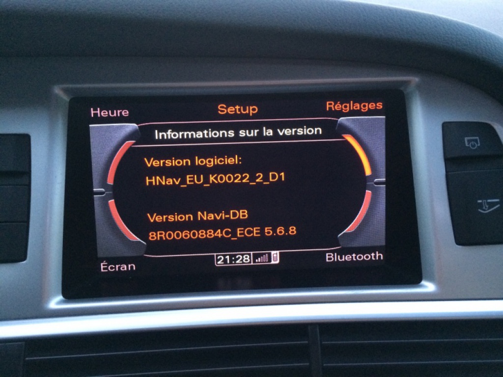

Pour le bandeau compteur une petite déception ce matin , pour bien comprendre :
l'ouverture réservé au GPS , n'est pas identique .
Le modèle avant facelift mesure :152mmX 85mm
Le modèle facelift mesure : 145X80mm
c'est pour cette raison que je me suis aperçu ce matin que les écritures en limite d'écran ne sont pas complètes .
Voici les photos , elles parlent d'elles -mêmes .
Ici nav-info et destination

Alors j'ai téléphoné à AUDI cet après midi avec ma référence de bandeau compteur acheté sur ebay, qui est 4F1857115H est un modèle uniquement valable pour les générations facelift à cause des boutons et longueur et de la largeur de l'écran GPS exprimé en pouces , la concession n'a pas pu me dire ou n'a pas voulu me donner la reférence de la pièce que je convoite tant, je les comprends ils défendent leurs business mais d'après ce que j'ai pu regarder en images et sur ETKA le modèle qui irai sur mon véhicule avec le noir piano serai la 1° génération de AUDI RS6 4F à partir de 2008 , je vais essayer de retrouver cette vidéo espagnole car sur cette vidéo elle est équipé du MMI 2G .
C'est pas grave Victor et il y a toujours des surprises , je la garde en place pour le moment sur mon véhicule après si je trouve une pour aller sur la mienne en noir piano avec ma référence , je revends celles-ci à une personne du forum qui sera intéressé avec un GPS et modèle facelift.
C'est seulement dommage j'ai travaillé pour rien ce weekend , mais en tout cas ça servira pour nos passionnées à ne pas faire l'erreur que j'ai commise .

Salut Tony , non tu m'a mal compris , ou je me suis mal exprimé .
Je veux dire par là que l'écran GPS qui est juste au-dessus ( facelift) n'est pas le même que sur le modèle avant facelift ( mon modèle ) .
L'écran est plus réduit sur le modèle facelift les bandeau gris facelift et noir piano facelift sont identiques .
