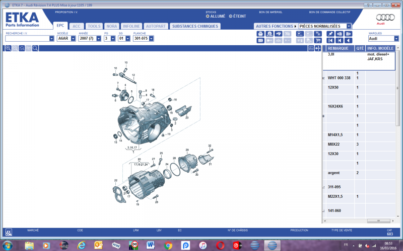

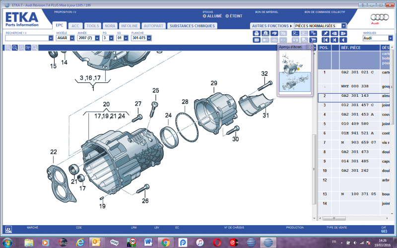

Bonjour Rabito voilà ce que j'ai sur etka. Si besoin n'hesites pas.
Merci fjphil2000 cette vue éclaté confirme bien que je me suis fait avoir comme un débutant . Sur la première planche on voit bien 3 sous ensembles : en n°1 la bv 3L la référence d'huile a utiliser:VWG 052 911 A2
en n°20 je pense que c'est le pont avant ou boite de transfert quantité inconnue et reférence d'huile je ne sait pas non plus .
en n°29 je pense au torsen es-je bon ou tort la ref a utiliser est de VWG 055 145 A2 (huile avec 3% de sturaco additif )
PS / Une chose est sure j'ai bien remplacé 3L sur la BV .Maintenant il faut être certain de l'appellation des sous ensembles n° 20 et n° 29 avant de remplacer cette huile car si ont fait des conneries on peu se mettre la tête dans le m.. :mur: le prix de la BV entière avoisine quand même les 5600 euros .J 'ai également envoyé un courrier ce matin à ZF France leur demandant plus de précisions sur les 2 ensembles inconnues , ainsi que l'huile recommandé ,si j'ai des informations précises et détaillées ils sera indispensable de les faire partager au forum , car même si la boite est mécanique il y a quand même un flou qui demeurent sur les différentes parties de celle-ci .
Exact,
. 20 le différentiel AV
. 29 le différentiel AR ou Torsen.
Rabito je te donnerais les descriptions des trois vues éclatées et aussi. La ref pour l'huile.
he ben un grand merci à toi , car je me suis fait avoir je pensais que les 2 autres sous ensembles communiquaient ensemble avec la même huile mais ici sur ces fameuses et très précieuses vues éclatées ont voit que tout est séparées .Après pour moi les descriptifs de la boite de vitesse sont assez flou , AL49 appelle le 20 le différentiel avant , d'autres sur le net appelle ça boite de transfert le 29 je pense au torsen également après il y à l' arbre de transmission vers le pont ar .

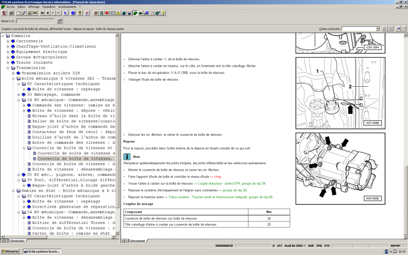

Salut RABITO, sur la mienne, j'ai fait la boite 3.1 litres et le pont arrière. il y aurait une autre partie à vidanger ?? moteur ASB boite JMG et pont ETS
Salut manu A6 la boite ref JMG est bien dans ETKA elle possède exactement les mêmes caractéristiques techniques que la boite que j'ai ( JAF) .La vue éclatée est identique, les contenances en huiles sont également identiques 3.1 BV , 1L pour le différentiel central , et 0.5L pour différentiel AV ou torsen . Audi A6 ,année 2008 boite mécanique JMG 6 rapports , pour info j'ai aussi un code moteur ASB .
Alors quand tu dis différentiel central et différentiel AV il se trouve ou ?? car pour la boite pas de soucis, le pont arrière pareil mais pour les autres, je n'est vu aucun bouchon de vidange ??
regarde la vue éclatée en haut du topic tu a la la BV et ensuite les 2 sous ensembles ils son collé a la BV mais séparé par une flasque chacune , il n'y à pas de bouchon de vidange juste un bouchon de niveau N° 25 pour le différentiel intermédiaire celui qui vient juste après la BV pour le torsen je ne le voit pas car il doit surement être situé coté droit je vais essayer d'agrandir l'image.
A mon avis, pas de bouchon de vidange sur les 2 différentiels mais un bouchon de niveau par contre.
J' avais posé la question de la vidange des différentiels au tech de chez ZF, celui-ci m' avait dit que c' était pas obligatoire de les vidanger.
A ok , je pensais que tout était commun, j'ai plus qu'à commander l'huile et passer à l'action, je dois bientôt faire la vidange, je ferais tout en même temps.

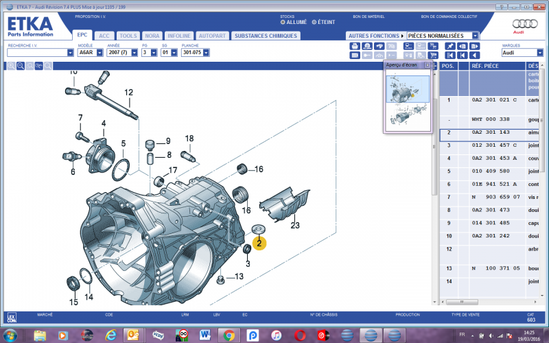

Par contre, sur ce schéma, il parle de carter de boite en repère 20 et après de boitier différentiel central repère 29 et la vis 25 vis ajustable et pas bouchon niveau ou remplissage comme la vis 13 qui est repérer bouchon ???
http://etka.cc/audi/part_single/catalog/au/markt/RDW/modell/A6Q/year/2008/drive_standart/448/hg_ug/301/subcategory/301075/part_id/323246
normalement le tech ZF m'a parlé d'un bouchon de niveau sur les différentiels clé alen de 6 ou 8mm pour moi ça correspondrai bien à la vis n°25 de toute façon je ne vois rien d'autre qui pourrai correspondre à un appoint en huile .La vidange des 2 fait par une petite pompe à huile , et par aspiration , il y va 1L pour le différentiel intermédiaire et 0.5L pour le différentiel avant ou torsen .

Bonjour Rabito, voilà la vue éclatée agrandie:

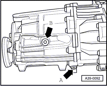

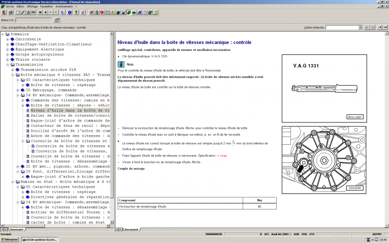

Sur ton torsen boite tiptronic j'ai trouvé ça , bouchon remplissage , et vidange là ou moins c'est clair .Center (Torsen) differential drain and fill plugs for 01V Tiptronic quattro Automatic Trans:
J'ai regarder la vidéo, et à quelque détails prés c'est comme pour ma boite et mon pont, bouchon remplissage et niveau de la boite, et la vidange. le pont idem mais pour ce qui est des deux différentiels juste après la boite, il ne fait rien et on dirait qu'il à un bouchon de vidange lui ??de plus, la vis 25 me semble longue pour un bouchon de remplissage niveau ?? aprés vous avez peut-être raison mais il vaut mieux être sur.
Pour info, fait comme le gars sur la vidéo, commence par enlever le bouchon de remplissage avant de vidanger, car si tu n'arrive pas à le dévisser, tu auras l'air malin avec la boite sans huile !!!!

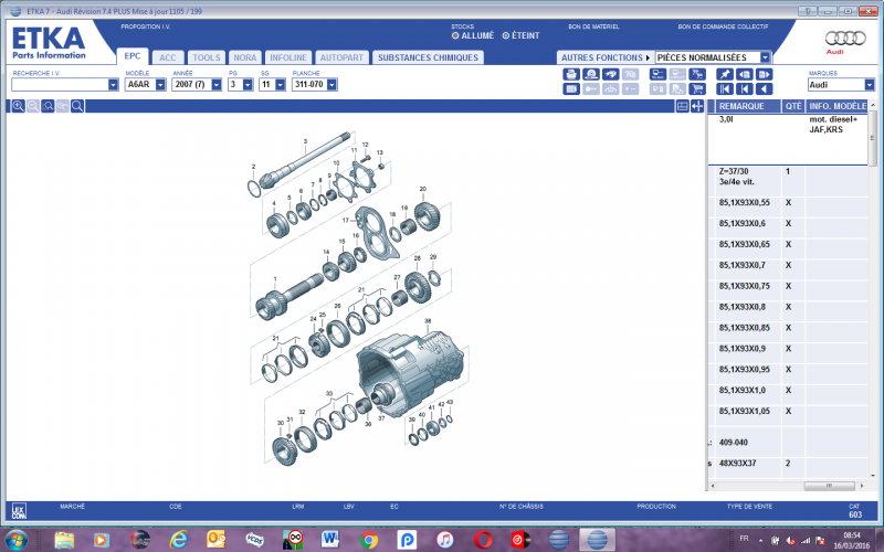

Voiçi un éclater de ma boite (JMG) et on dirait que la pièce entre la boite et le torsen fait partie de la boite, c'est juste un carter qui englobe les arbres et les pignons et que l'huile est commune avec la boite par contre pour le torsen, il est bien separer avec un joint mais je ne vois pas de bouchon de remplissage ??
C'est clair qu'il vaut mieux dévisser la vis de remplissage avant , mais je n'avais pas souligner ce détail car le niveau du forum est quand même BON :champion: .
Pour la vue éclaté c'est exactement la même JAF et JMG . La boite de vitesse je l'ai vidangé l'année dernière 3L j'avais pris de la VWG 052 911 A2 100 euros pour les 3L.

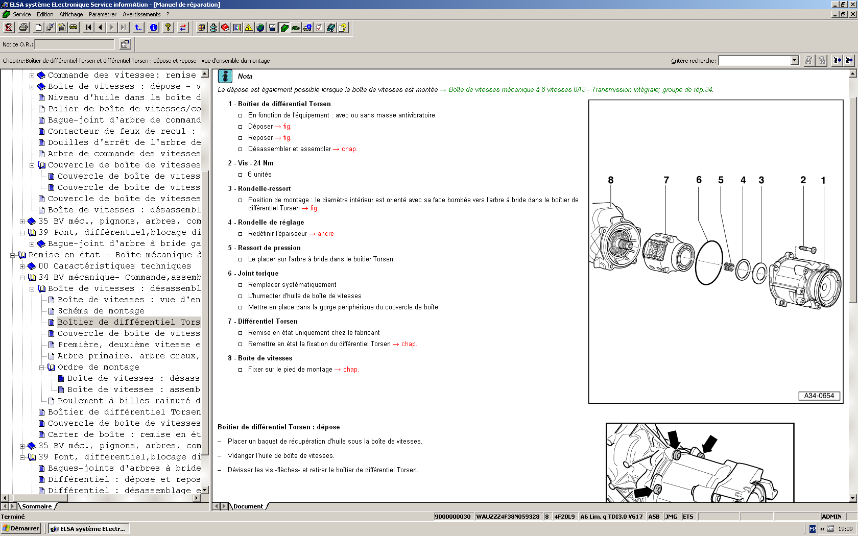

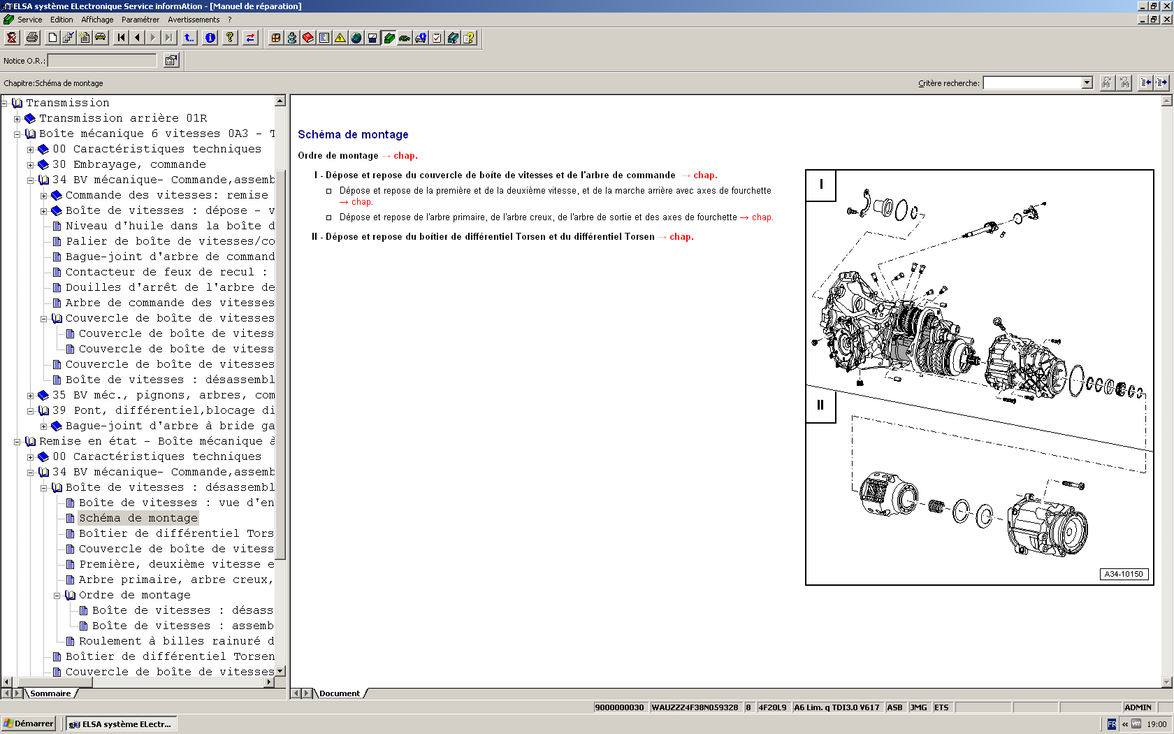

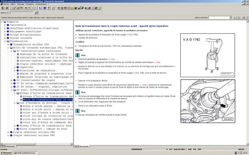

Alors, j'ai fait quelque recherche et je penses que le torsen se vidange séparément de la boite que si vous avez une boite auto sinon, c'est l'huile de boite qui vidange tout quand c'est une boite manuelle ? sue mon torsen, il n'y a ni bouchon de vidange, ni bouchon de remplissage ? je précise que c'est info sont à vérifier !!!
Alors, ça se confirmerai bien.
pour la boite manuelle 3.1 litres d'huile.
avec le bouchon pour vidanger en dessous.
pour le torsen boite manuelle/
ils disent bien de vidanger la boite pour le démontage du torsen se qui confirme que l'huile est la même.

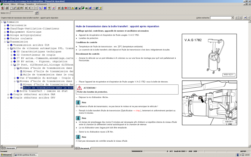

Pour les boites auto:
boite de transfert: 1.1 litres
pour le torsen: 0.5 litres
Pour l'huile se serait de la 75W90 à vérifier.
Et bien sur l'huile de boite 9.8 litres
