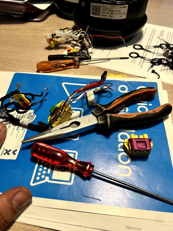

  13. Bonjour, je me lances à mon tour dans le retrofit vers le système Bose. J'ai quelques questions au sujet de ce rétrofit. J'ai acheté un kit Bose venant d'une berline donc achat du caisson de basses pour mon break, achat du câblage sur aliexpress mais docs reçues en chinois, il y a deux câbles avec une fiche et des cosses à l'autre extremité mais pas d'infos pour la connexion, j'ai des enceintes surround mais je ne sais pas du tout où les placer. J'ai elsawin, vcds officiel, vcp officiel et odis online possible pour coder tout ça ;-) . J'ai fais un repérage des fils avec un voltmetre en position test de continuité par rapport à la fiche avec les 38 connecteurs. Je suis occupé à repérer les différents endroits de connections des cosses et fiches du câblage aliexpress dans le faisceau d'origine. Je fais un doc word avec images des différents endroits où brancher le câblage Bose. Je reviendrais poster au fur et à mesure de l'avancement de mes recherches. Pour moi les couleurs ne correspondent pas avec ce qui est affiché dans elsawin. Par exemple sur la fiche #7 de mes photos c'est rouge/vert pour le positif et dans elsawin c'est rouge/noir ce qui m'a fait douter sur la compatibilité du câblage avec le système Bose. J'utilises cette partie d'esawin pour mes recherches : Site d’installation Unité de contrôle audio numérique -J525- , Bose Surround Sound, 8RY, à partir de l’année-modèle 2015 Les hauts-parleurs sont déjà installés.

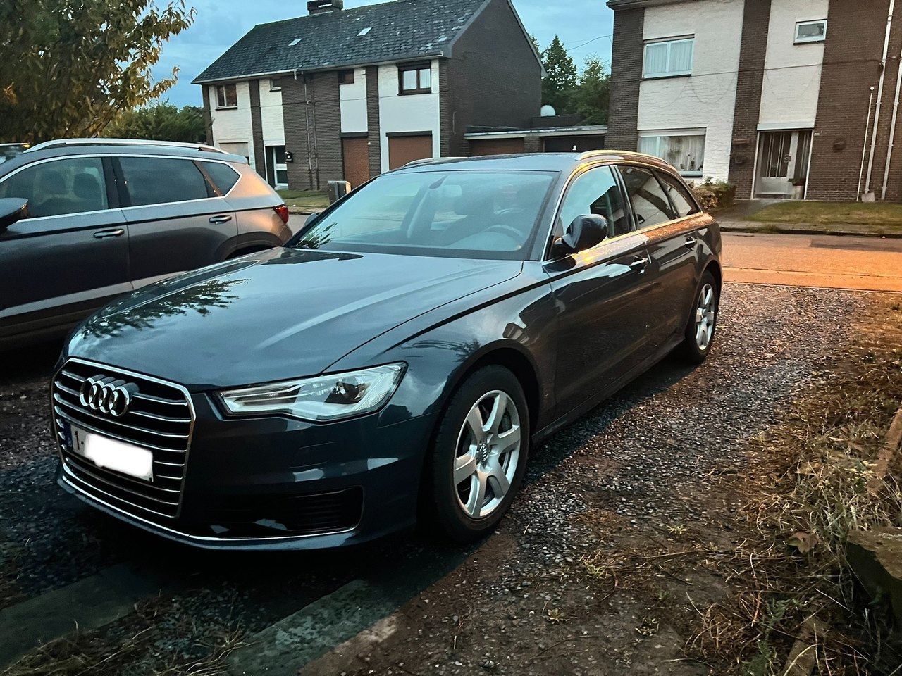

  24. C'est un 2.0 tdi 150 cv de 2016 boite automatique qui totalise 150.000 km Véhicule belge (kilométrage certifié CAR PASS), non accidenté, parfait état, carnet d'entretien complet et à jour en concession Audi. *** NAVIGATION *** *** INTERIEUR CUIR *** *** FULL LED *** *** KEYLESS *** *** STRONIC *** -NAVIGATION -RADIO-CD AUDI-BLUETOOTH -VOLANT SPORT GAINE DE CUIR -FULL LED -INTERIEUR CUIR -SIEGES AVANT CHAUFFANTS -SUPPORT LOMBAIRE -CRUISE CONTROL -CLIMATISATION AUTOMATIQUE 4 ZONES -CLIMATISATION ARRIERRE -PARK DISTANCE CONTROL AVANT ET ARRIERE -CAMERA DE RECUL -ATTELAGE DE REMORQUE -PACK LUMIERE -FIXATIONS ISOFIX -JANTES ALU AUDI 16’ Modifs à venir: -cartographie moteur et reprogrammation de la boite -codages de diverses options cachées au vcds ou vag can pro officiels -voir si possible d'activer le carplay -montage de jantes d'audi a6 c7 en 18 pouces
