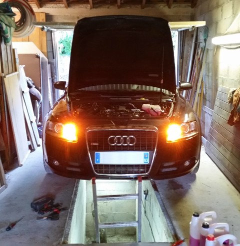

Bonjour à tous,
Je viens de faire la vidange du liquide de refroidissement de mon A6, j’en profite pour transmettre quelques éléments si cela peut servir.

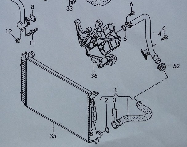

N'ayant pas trouvé de robinet « quart de tour » avec une purge comme il existe sur pas mal de voiture, nous sommes obligé de débrancher une durite en partie basse du radiateur.
Il y a deux choix possibles :
Option 1 : Au niveau du collier (Rep 52)
Option 2 : Au niveau du radiateur (Rep 1,2 et 3)
Pour ma part, j’ai choisi l’option 1 car plus facile à collecter et à monter/démonter.

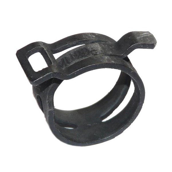

Il s’agit d’un collier auto-serrant qui est malheureusement tourné vers le haut.
Il faudrait idéalement une pince type FACOM DM.MUB mais n’en ayant pas sous la main, j’ai réussit à le faire pivoter avec une pince à bec plat.
Une fois ceci fait, il reste à déconnecter la durite et préparer une bassine pour recevoir les 6 à 7 litres qui vont couler (sur les 12 litres de liquide de refroidissement).

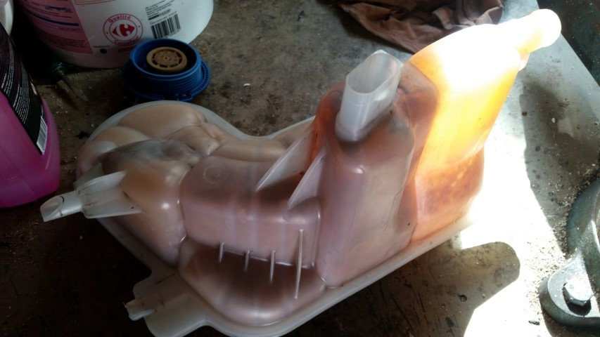

Le vase d’expansion était très sale sur la mienne donc je l’ai changé.

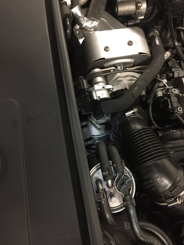

1 vis torx à défaire, puis les deux durites du haut ensuite on peut le tirer vers l’avant de la voiture et ca vient tout seul. Reste à défaire la durite du bas et la prise du capteur de niveau bas.
Avant :
Ancien vase vu de dessous, on voit la prise electrique du capteur au centre :
Après :

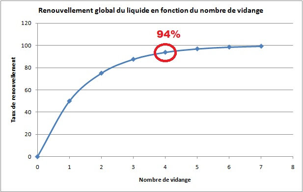

Je pense que 4 fois est le meilleur compromis renouvellement/cout/temps passé :
On obtient donc ceci :
1 : liquide d’origine (0% renouvellement)
2 : liquide 1iervidange (50% renouvellement)
3 : liquide 2ieme vidange (75% renouvellement)
4 : liquide 3ieme vidange (88% renouvellement)

On a donc dans le moteur un fluide un peu mieux que le dernier échantillon (94% de renouvellement).

vraiment le bonheur d'avoir une fosse!!!
veinard

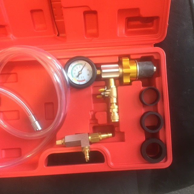

Salut la Team je me suis acheter un kit pour faire la purge au compresseur (40e environs)
mais j'avais pas de notice
si qq l'a déjà fait avec un compresseur je comprend pas grand chose comme je branche tout ca ?
j'ai compris que le gros joint c'était a mettre sur le bouchon de remplissage mais pour le reste je sais pour ou je dois mettre l'arrivé du compresseur
et la vidange plus le petit accessoire en T livrée a part ?
ps tuto vraiment au TOP
@Hélioman.
j'ai le meme kit que le tiens, mais je ne l'ai pas encore utilisé pour faire la vidange du L REF.
En revanche, je l'ai essayé "à blanc" pour comprendre son fonctionnement. (J'ai fait le vide dans un bidon de 5l type lave glace, puis je l'ai complété par aspiration avec de l'eau).
Donc comme tu l'as compris, tu dois adapter le gros joint noir en fonction du diamètre de ton bocal de L REF.
Tu introduis l'embout avec le gros joint dans ton vase d'expansion, et tu serres la "molette" dorée pour gonfler le joint noir et assurer l'étanchéité.
Première étape faire le vide:
Tu connectes "la patte" centrale de ton T sur le raccord rapide juste avant la vanne 1/4 de tour.
Tu branches ton compresseur sur "l'autre patte" du T disponible. (La troisième patte est un filtre).
Tu fais circuler l'air comprimé dans ton T, et tu ouvres la vanne 1/4 de tour et l'air du circuit L REF est aspiré de ton circuit.
Quand tu atteins la zone jaune du manomètre, tu fermes la vanne 1/4 de tour.
Tu débranches ton T, normalement, vanne fermée l'aiguille du manomètre ne doit pas bouger.Ton circuit est donc en dépression.
Deuxième étape remplir le circuit:
Raccordes ton flexible sur le raccord rapide avant la vanne 1/4 de tour (toujours fermée bien sur)
L'autre extrémité du flexible est immergée dans le bidon de L REF neuf que tu veux transférer dans ton circuit de L REF.
Ouvre la vanne 1/4 de tour. Par aspiration le L REF passe du bidon au vase d'expansion et donc au circuit L REF.
Nota 1: Je pense que les opérations sont à répéter à plusieurs reprises pour remplir l'ensemble du circuit.
Nota 2: le premier kit que l'ai reçu n'était pas étanche et j'avais une prise d'air au niveau du connecteur rapide.
Je l'ai signalé au vendeur, qui m'a renvoyé un second kit COMPLET.
Le second fonctionne bien
Voilà, j'espère avoir été clair.
Sinon MP sans problème

merci à vous deux et oui la doc le dessin ! rabito mais oui euréka
merci patsy c'est super clair ben oui je n'y pensais même pas ! faire un essais quelle Ane baté je suis !
