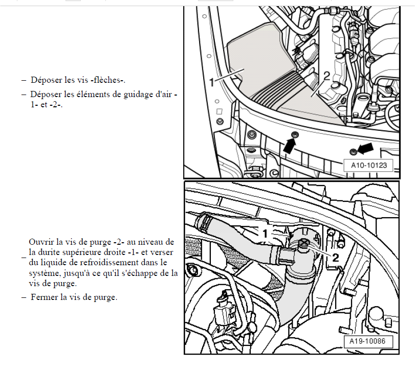

Bon c'est bien un problème de purge.
J'ai réouvert légèrement la vis de purge (moteur tournant et chaud), j'ai attendu que ça pisse et j'ai refermé la vis de purge, ça semble bon, je n'entend plus la pompe se lancer toute les 2 minutes.

je remonte ce sujet car j'ai une question par rapport à la vidange complète du circuit de LDR.
Vous dites que cette méthode permet de vidanger 100% du LDR, mais je ne vois pas à quel moment dans la procédure les 100% sont atteint.
En effet, on déclipse les 2 durites et on récupère ce qui en sort. Pour moi grosso modo 5 à 6L.
Ensuite, on rebranche les 2 durites et d'après ce que je vois le système de dépression ne sert qu'au remplissage. :AP-Smiles_u1F9D0:
Quelqu'un peut-il m'éclairer svp ?

J'ai fait la vidange liquide refroidissement le mois dernier.
J'ai scrupuleusement respecté la procédure Elsa.
J'ai rempli le circuit par dépression avec un appareil "qui fait le vide" et que j'avais acheter sur le net une trentaine d'euros de mémoire ?
Ça a très bien fait le boulot
Edit: c'est celui ci:https://www.vidaxl.fr/e/8718475826767/coffret-purge-remplissage-systeme-circuit-de-refroidissement?gclid=CjwKCAjwnrjrBRAMEiwAXsCc4yD8PhyWMjRN1L-lzqdHVb3fEbnIWK4Qmk8QWJoCQ0TjVAgc4lHF-BoCqH8QAvD_BwE
J'ai laissé chauffé "sur place"avec des montées en régime à 2000 tr/mn par période, comme recommandé.
Par contre ça a été très long pour déclencher ventilo.
Après déclenchement ventilo, j'ai du rajouter  entre 1/4 et 1/2l pour revenir au niveau maxi dans vase expansion.
