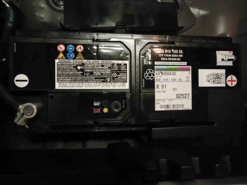

Ma belle à également retrouvé toute sa puissance avec une nouvelle batterie comme à l'origine car déjà pas évident de trouver une 4F0 ......... même dans les concessions apparemment .

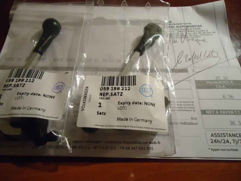

Sinon j'avais achetés des biellettes pour réparation auparavant j'avais une légère oscillation de l'aiguille aujourd'hui l'aiguille est stabilisé à 950t/mm au ralenti
voici le kit pour droite et gauche Ref/ 059 198 212
Voici coté conducteur , mis en place en un tour de main.
Voici le coté passager ou j'ai un peu galéré avec l'agrafe qui se positionne contraire c'est à dire vers le bas .Il à fallut aussi demonter une partie de l'admission et l'entré du turbo . La partie au premier plan qui recolle l'admission au turbo est assez chiante à démonter due moins pour une vis torx qui est à l'opposé et vers le bas , si elle tombe vous la perdez à tout jamais il faut y aller piano et doser son rythme cardiaque .
Il à fallut faire un peu de place car sinon c'est quasi impossible de défaire l'agrafe et de la repositionner car l'endroit est vraiment trés trés exiguë . Certains n'auront pas connu se probléme , car si l'on demonte l'admission entierement l'on enlevera le bloc de 3 volets et plus facile à travailler dessus ensuite , voili voilà c'est a peu près tout sur le sujet pour un defaut voyant moteur P2008 .
