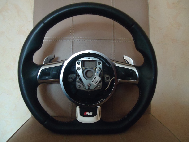

C' est vrai que la prise en main est superbe , il est plus petit que le 4 branches .
Mais le look est dévastateur

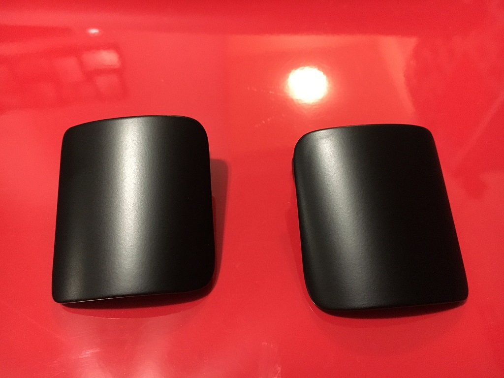

Victor m'a rendu beaucoup de services , même si il ne m'avait pas fait les caches je lui les aurai donnés gratuitement ,
une facon de le remercier , il est toujours dévoué pour rendre services je lui doit beaucoup .

j'ai vraiment été surpris de ce volant je m'attendais pas son design et son look dévastateur .
Je l'avais vu comme beaucoup en foto mais en réalité il à une prise en main de dingue .

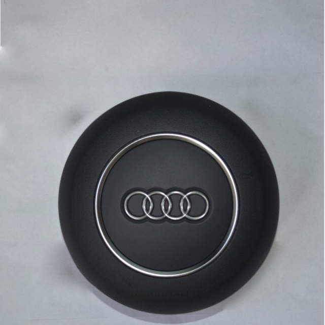

Sinon pour l'airbag j'ai vu une société dans les landes qui les préparent sans surcoût et adapte le faisceau au n° de châssis du véhicule . J'ai choisi plutôt cette solution car un doute sur les blocages possible d'airbag en douane , quand il viennent de l'étranger .
L'airbag est neuf garanti si il y a un problème sur cet élément de sécurité , je veux trouver quelqu'un de responsable .

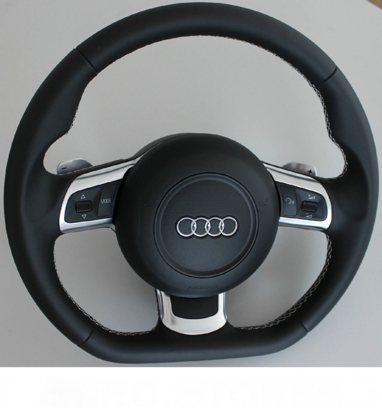

Ta voiture est au top aussi . J'ai beaucoup regarder ton volant , ce fameux 4F0 419 091 CB ( cuir micro perforé ) :lover: mais comme le 4F0 064 244C reste introuvable ( cuir lisse ) , je me suis rabattu sur un R8 et très content du résultat .
En faite pour comparer les 2 volants j'ai fait un montage photo , et il n'y pas de différence entre les 2 volants .
Volant RS6 4F0 064 244C
R8
Si ya une difference !! Le logo mdr
Mais sinon blague à part le volant est identique pour moi meme jante
C'est vrai Lip juste le logo du R8 , et les palettes .

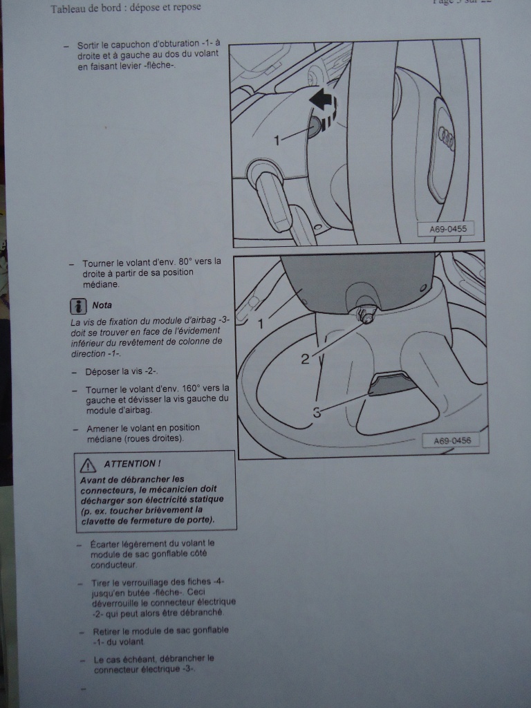

Sinon aujourd'hui j'ai commandé l'airbag
Ref 8J0 880 201N6PS
Procédure elsa
pour retirer le volant 4branches
Bien pour l'airbag, il reste l'attente maintenant !!! sinon pour le serrage du volant, je n'est pas trouver, sur elsa, il disent seulement serrer à fond l'écrou neuf ???
Merci manu je vais téléphoner au magasinier audi il me dira si il sait et je vous ferai un retour car j'aime bien quand c'est clair et conforme .
Sur l'écrou qui retient le volant tu as du filet bleu ( dsl je ne sais pas le nom exact ) on en trouve en vente dans le rayon bricolage au niveau des colles glues etc etc
Le frein filet c'est ça lip ??

Oui, du frein filet. Le "léger", le bleu.
Je doute que le magasinier sache à quel couple il faut serrer la vis du volant.
Au pire, un "bon" serrage au feeling suffit. Pas besoin d'aller chercher le dixième de m.kg.
Exact frein filet ^^ moi au remontage du volant je n'en ai pas remis et jai serrer au feeling
De toute façon, si tu vois qu'en roulant, tu tournes le volant et que la voiture tire tout droit, c'est que tu n'as pas assez serré :ripeer:
