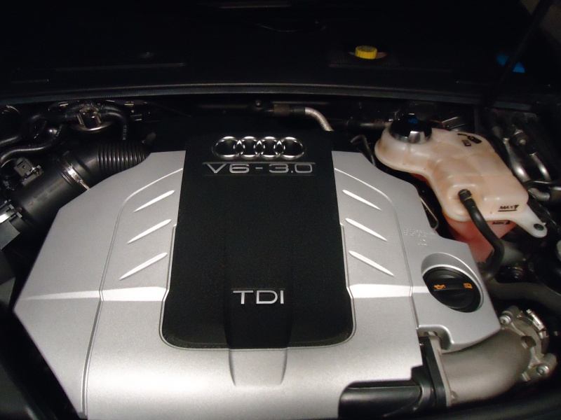

Un peu déçu sinon pour pouvoir réaliser le cache moteur avec un covering fibres carbon , il y aura un decollement à la longue sur le film due à la t° que dégage le moteur , donc moyen sur le long terme . il faudrait passer par une société qui fabrique les caches moteur 100% carbon mais je n'en connait pas reste l'hydrodipping comme solution .
Une pièce complètement faite en carbone ou un cache plastic recouvert de carbone ne sont pas fait du tout de la même façon.
La pièce en carbone est faite sous vide (pour garantir l’absence de bulle d’air) et cuite dans un four autoclave, ce qui garantie une résistance à la chaleur importante.
Une pièce recouverte de carbone, ce sera une pièce en plastic avec une couche de carbone collée dessus et un vernis appliqué pour le rendu. Dans ce cas précis, il arrive fréquemment que des bulles d’air apparaissent et la chaleur les fera gonfler, ce qui amènera les dégâts.

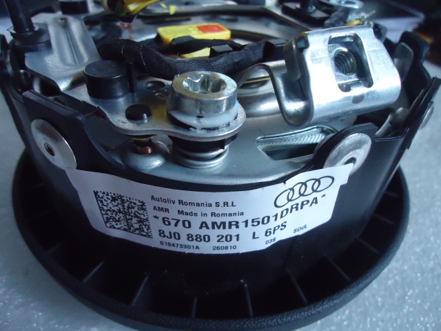

Préparation du matériel en vue du montage du volant R8 Tiptronic :
Le couple de serrage des volants A6 4F ,
que je pourrai ici vérifier avec l'outil approprié lors du démontage . Impossible à avoir l'info dans les concessions .
1clé dynamo de 3nm/23nm
1clé SV12 facom
1clé plate de 10mm
1embout TORX de 30

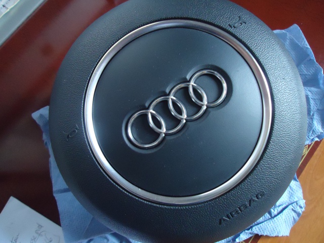

En attente de l'airbag punaise c'est long depuis le 3/02/2017420620Unknown.jpg

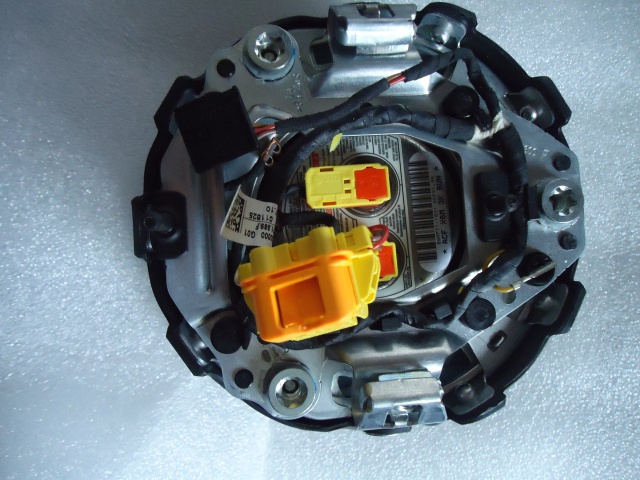

Il est pret a monter pour l'A6 ton cablage ou pas?
Il faudrait que tu verifie avant de le monter, pour ne pas devoir le demonter et remonter.
Normalement il est prêt comme celui de démontes , j'ai demandé la même formule .
Le vendeur ma demandé le modèle du véhicule ainsi que l'année donc j'ai demandé par mail ce matin une confirmation , avant de passer à l'acte et ne plus avoir de tête :icon_lol: .
Tout s'éclaircit je devrai avoir mon logo demain , mais j'ai du hausser le ton , tout marche comme ça c'est quand même dommage .J'ai revendu mon logo R8 également ce qui permettra de régler le graveur .

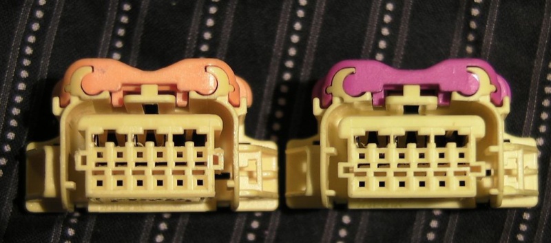

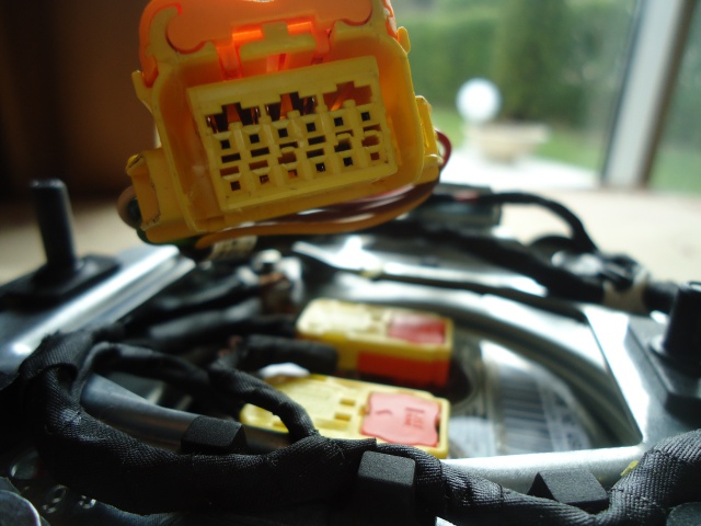

Par contre le connecteur je ne vois pas de couleur violet dessus , pourquoi ? je pensai qu'il y avait uniquement cette possibilité .
Il faudra que tu prenne ton connecteur violet.
Le connecteur n'existe pas en piece au detail, seulement en cablage complet.
Non le vendeur ma dit qu'il y avait fais la modification de câblage et du connecteur j'ai rien à toucher je dois le brancher comme il est normalement démontes est passé par la même opération.
l'ESP disparais au bout de quelques mètres , juste à effacer au vcds l'écriture de défaut ABS que je pourrai faire avec MOT PRO .Affaire à suivre .
Non, tu m'as pas compris. Pour avoir un connecteur violet il faut prendre le tien.
Pur ce qui concerne les modifs, s'il dit que c'est bon, alors c'est bon.
Oui oui ha désolé c'est pas toujours facile de ce faire comprendre .
J'ai repris les 2 connecteurs pour comprendre mieux la modif faite par autovag l'adaptation du connecteur à la colonne de direction .
connecteur de gauche nouveau modèle , connecteur de droite modèle A6 4F , remarquez les différences des encoches , sur mon connecteur d'airbag je n'en ai pas pas ils ont étés supprimés , voir photos ci dessus .
