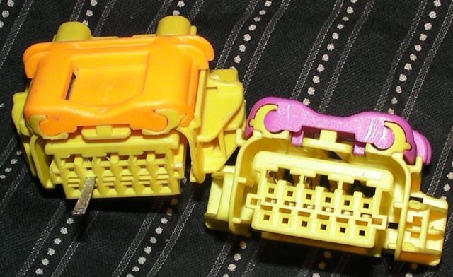

J'ai repris les 2 connecteurs pour comprendre mieux la modif faite par autovag l'adaptation du connecteur à la colonne de direction .
connecteur de gauche nouveau modèle , connecteur de droite modèle A6 4F , remarquez les différences des encoches , sur mon connecteur d'airbag je n'en ai pas pas ils ont étés supprimés , voir photos ci dessus .
C'est ce que j'ai fait sur la voiture de Zalemluca65 tout a l'heure. J'ai mis la fiche violette sur le nouveau airbag et inversement.

Tu peux le faire tres bien aussi, pour toi ca sera encore plus facile, car la fiche orange que tu as sur l'airbag que tu viens de recevoir est un fiche de la meme generation que celle de nos A6. Alors que sur l'airbag de Zalemluca65 la fiche etait nouvele generation, et elle a une piege en plus, c'est super chiant a sortir les fils.
Ok , Zalemluca65 n'avait pas demandé la modif de câblage et de connecteur , car tu ne paye pas plus cher pour le faire alors j'ai profité de l'opportunité .Après l'important est d'arriver au même résultat .Tu avait des outils spéciaux pour retirer les fils du connecteurs ?

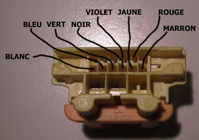

Tu avais cela comme couleur Victor
Sinon moi ma fiche est en très bon état je vais la garder .
Rangé du haut
en partant de la gauche vers la droite :
- 1 marron
- 2 jaune
- 3 noir
- 4 vert
- 5 bleu
- 6 blanc
Rangé du bas en partant de la gauche vers la droite
- 7 rouge
- 8 violet
Voici ce que j'ai relevé sur l'airbag ref:
8J0 880 201 L 6PS
Solution pour retirer les fils du connecteur , utiliser un petit morceau d'alu
( plaquette de médicaments , ou un trombone sur lequel on aura tapez au marteau ) dans la fente rectangulaire pour y dégager chaque fils .
utilisé un petit morceau d'alu (plaquette de médicament) dans la fente rectangulaire pour dégager chaque fils

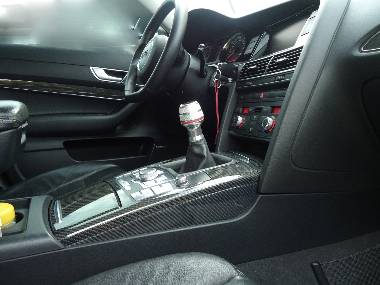

Désolé pour les photos hostingpics ne fonctionne pas erreur trop de connections j'essaierai de remettre ça bien ce soir j'ai reçu mes pédales d'Allemagne en même temps que je montais mon volant . j'ai tout testés , commandes du volant , klaxon , etc etc j'ai pas eut besoin d'effacer les 2 défauts en roulant un peu ça à miraculeusement disparu du tdb ;

Pour le volant Victor c'est tip top en prise en main :drive: , mais un peu bizarre avec le méplat j'espère que j'arriverai à mis faire sinon LBC :icon_lol:
@nova j'ai profité d'une éclairci pour le faire maintenant c'est réglé .
Je suis d'accord avec toi la 1iere fois aussi Ca ma fait tout drôle le meplat :)
Mais apres une petite adaptation on s'y fait tres tres vite :D
Je vous conseille d'aller prenfre en main le volant ancien, mais ca, apres une semaine d'utilisation. Vous allez rire...
Le méplat c'est beau mais pas pratique, quand tu fais des tours de volants, c'est pas naturel d'avoir une partie ou ta main ne va pas. Mais c'est beautiful :malelovies:
Super ton volant et pas courant en plus. :bien:
+1 avec la panthère.
C'est beau ce volant, ça m'aiderait bien avec mes grandes jambes
Merci à tous .
Pour le volant c'est nickel mais uniquement en ligne droite , j'ai un peu de mal en tournant le volant , je suis donc en apprentissage .

Quel beau volant , j'adore !
J'espere que tu vas t'y faire ca serait dommage de revendre cette merveille .
Tu as vraiment un très beau Allroad Pascal .
Merci José .
Je pense avec le temps j'y arriverai , mais Bagheera et Alain ont raison de dire que ce n'est pas naturel surtout quand tu fait revenir ton volant tout seul après avoir braquer .
Sinon niveau esthétique c'est très beau , et ça rajeuni l'inside , cela à un coût c'est ce que je voulais donc aucun regret .
