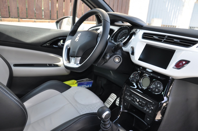

Ha donc ce style de volant serai plus convoité par la gent féminine alors , j'aurai compris sans nul doute que j'ai maintenant un intérieur beaucoup plus sexy , et je t'en remercie . 576272images1.jpg
Pour le repose pied alu ya une technique particulière une fois la vis du haut enlevé car le clip du haut ne s'enlève pas
Merci Victor j'ai réussi , j'ai poussé la partie haute à fond vers le haut , et j'ai réussi ensuite tirer le clip métal ensuite la gorge latérale et le pied du bas .
Intérieur finalisé avec le pédalier alu RS6 .
Une réfection entière des cuirs suivra dans quelques semaines :icon_smile2: ,
sur les bons conseils d'allraod-runner 447814photothumb128153.jpgj'ai pu m'apercevoir lors d'un échange la qualité de son travail et les produits employés mon absolument convaincu merci à lui pour tout :coucou:
Merci Mr Victor .

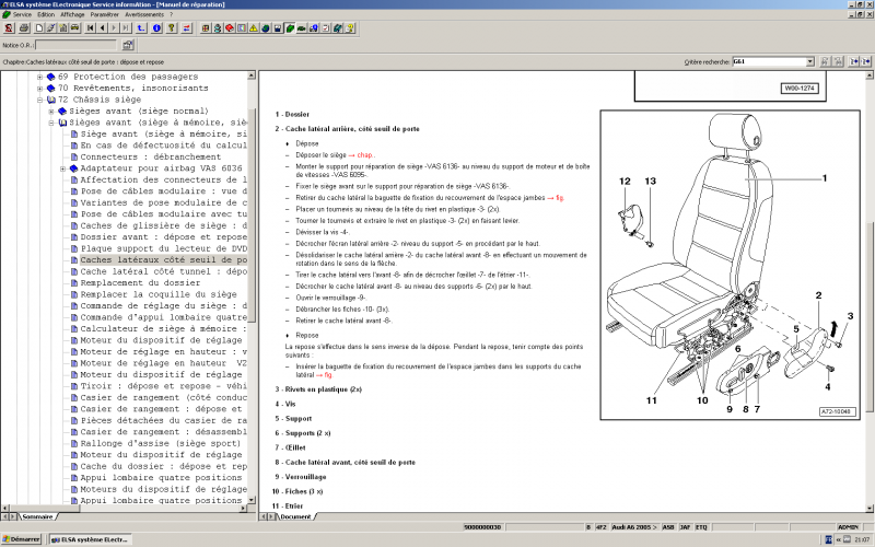

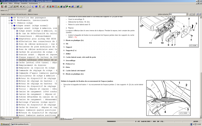

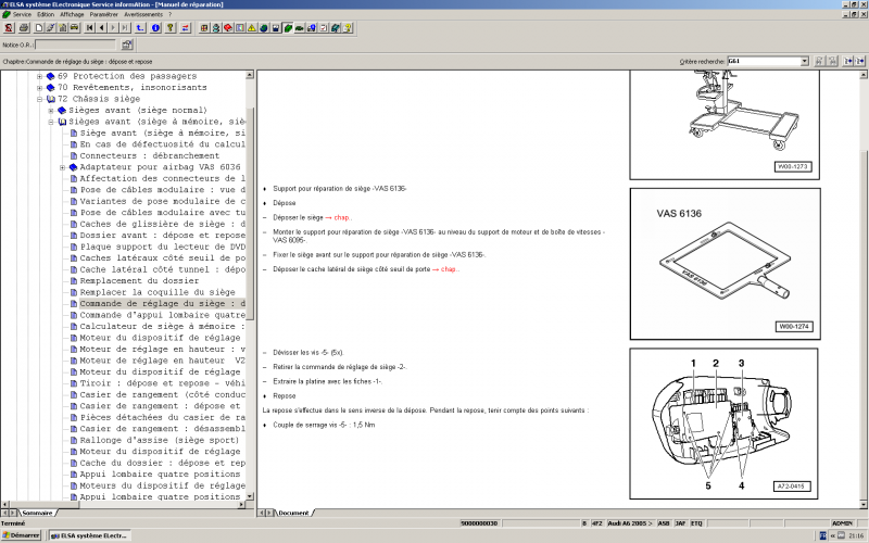

J'ai un peu regardé comment démonter la partie commande des sièges élect en 3 parties aujourd'hui si jamais un jour je me décide de faire un carbon dessus on verra , il me semble qu'ils sont clipsés .
Non, c'est pas clipsé, c'est vissé. D'ailleurs je te conseille d'aller chercher une fiche de demontage chez Audi, comme tu fais d'habitude, car c'est dificile a acceder et travailler sans informations la dessus. Je voudrais bien t'informer moi, mais je ne me rappelle pas exactement tout, et je prefere ne rien dire alors, car seulement sur place avec le siege en face je pourrais me rappeler tout comme il faut. En tout ca moi j'ai fait le demontage de la piece avec le siege demonté de la voiture, ca a ete bien plus facile. Je pense que dans ton cas il faudra qu'il soit remonté au maximum.

@manu A6 , merci pour tes compliments et également pour la documentation du démontage de l'enjoliveur du siège avant . C'est très sympa de ta part j'apprécie :jap: , merci @bientôt
