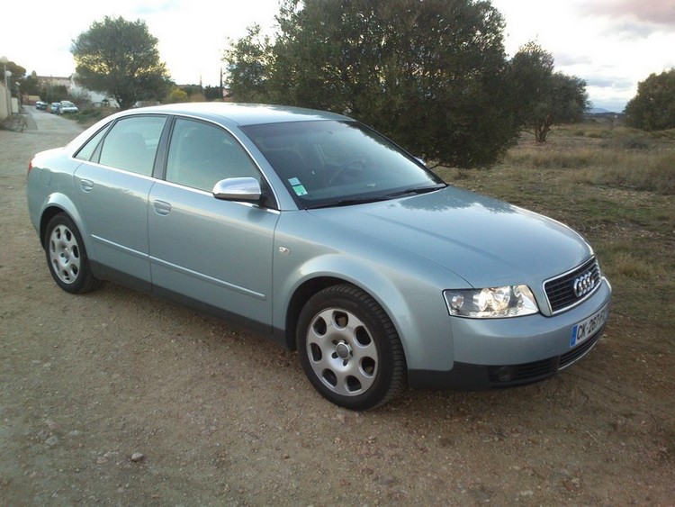

  2. Bonsoir à tous, Moi c'est damien, j'ai 24 ans et je suis le nouveau propriétaire d'une A4 V6 2.5 TDI de 2001. Voila deux ptites photo pour les présentations :D .
