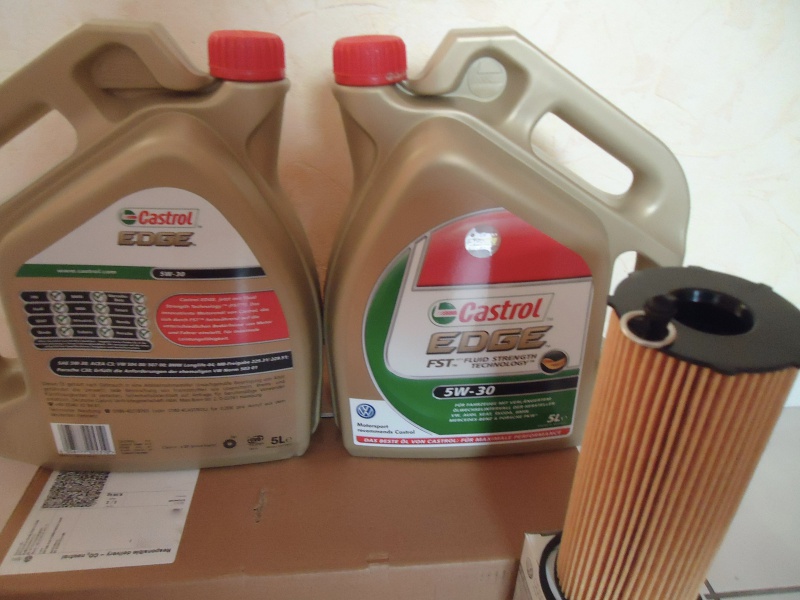

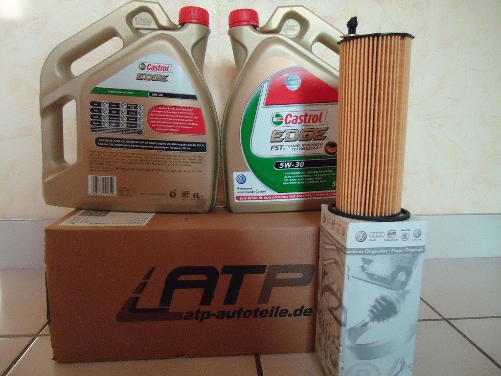

Reception de mon huile d'Allemagne ce matin en vue de ma vidange à 160000 km
Un peu d'huile neuve, ça leurs fait du bien, sinon tu à fait monter ton pont arrière ?

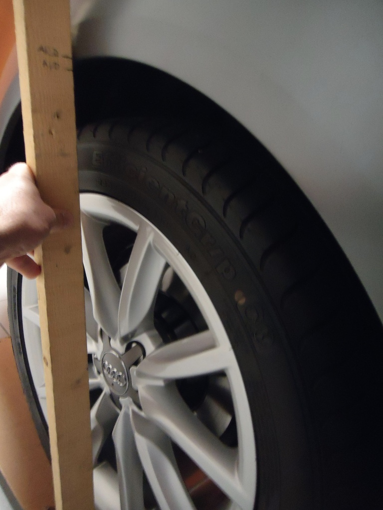

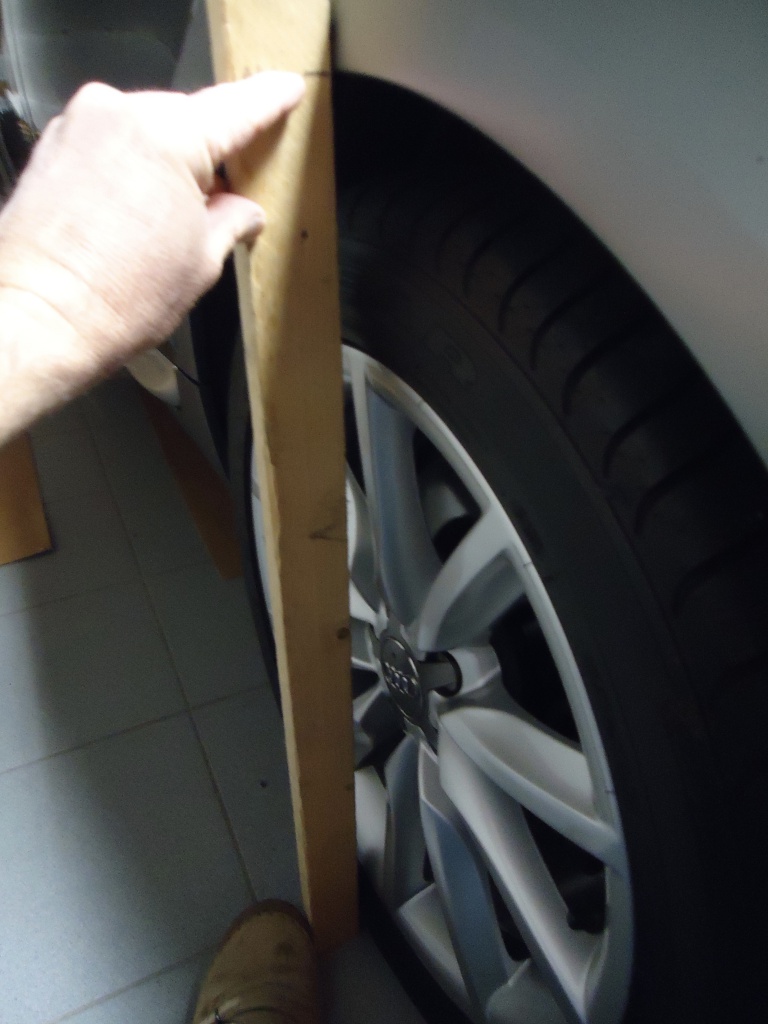

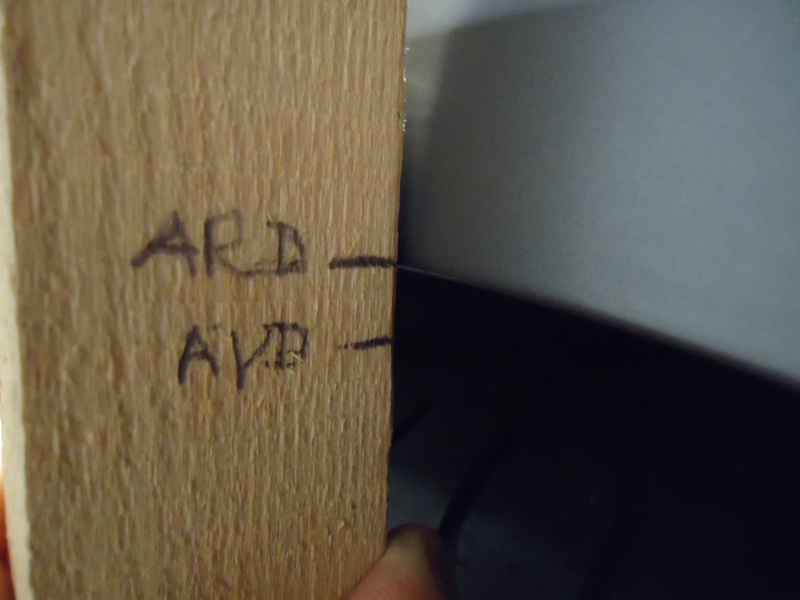

J'ai retrouver le allroad bien bas ce soir à 19heures , avant de démarrer la position était similaire à la position dynamique pour info ar droit et ar gauche idem écart disponible entre le pneumatique et l'aile un index +un majeur (2 doigts )
à l'avant normal position confort 4doigts .
au démarrage du véhicule aucun témoin sur la suspension et l'arrière se restabilise à 4doigts , bizarre , le froid l'immobilisation .
Un tour à Brest pour voir ce qui en est sur la route aucun soucis apparent parti en mode confort et revenu en mode dynamique ,RAS à suivre .
A suivre comme tu dis,combien de temps d immobilisation?
Quand j'avais eu mon soucis avec le relais du compresseur , j'avais les voyant pneumatiques allumés vert et jaune sur le Tdb .
Ce qui est bizarre c'est d'avoir les 2 amortos en bas ( si un coussin fuit , les 2 ammortos descendent ?).
J'ai vraimnt l'impression que le froid amène pas mal de petites pannes en ce moment et notamment sur le pneumatique ...
Oui le froid améne de drôle de chose ma voiture à été immobilisé 1semaine ce matin la hauteur semble correcte mais il faudra voir cela sur 1mois voir+ .

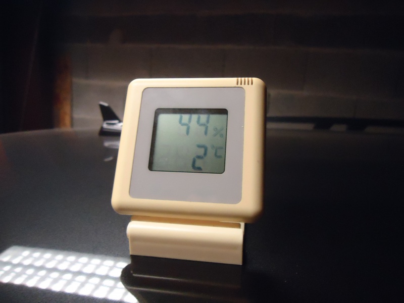

Oui les 2 amortisseurs arrière était bien au même niveau 2 doigts 4cm hier soir, mais comparer aux amortisseurs avants eux étaient bien plus haut 4doigts environ 7,5 cm :reflexion: , ce matin j'ai vérifier ça n'a pas bouger 4doigts en mode confort , entre le pneumatique et le bord de l'aille , mais il fait froid dans le garage 2°C et 44% d'humidité .
Dès que j'ai démarrer elle à repris sa positions hier soir , mais aucun bruit du compresseur de mise en route , ni de quelconque voyants au tdb . Aujourd'hui - 7°C à 7H du matin .
le compresseur je pense pas car si il y avait eût un soucis dessus les 4 amortisseurs auraient été au même niveau .
Il faudrait que je trouve un schéma du circuit pneumatique pour pouvoir évoluer la dessus .IL me semble que quand un boudin fuit seul le boudin qui fuit est en bas ce qui laisse à penser que chaque amortisseurs à son circuit bien à lui .

Repére des hauteurs position confort aujourd'hui à 17h00 pour contrôle d'une éventuelle fuite sur les suspensions pneumatiques :
AVD : 700mm, AVG : 695mm
ARD : 710mm , ARG : 705mm

Sinon j'ai mesuré à l'arrache la hauteur de mes amortisseurs en position confort et à 1 cm près j'ai la même chose mais la voiture est penchée .
Je reprendrai les mesures sur le goudron mais ne t'inquietes pas tes valeurs sont bonnes ...
J'ai vu un peu la manip à faire sur le VCDS pour calibrer la hauteur des amortisseurs et quand j'aurai un peu de temps je pense que je chercherai les valeurs usines et je mettrai mes 4 amortisseurs à la hauteur d'origine.

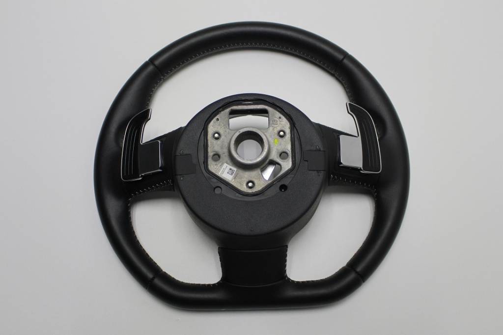

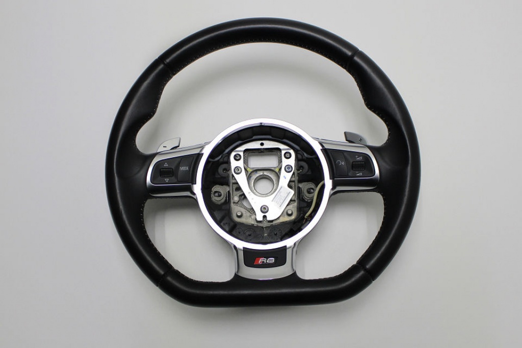

Bon pour tirer le mauvais sort des suspensions pneumatiques je vous présente mon nouveau volant
:panda:
Original Audi R8 facelift tiptronic sport
Pourquoi, il est abîmé ton volant ? :icon_biggrin:
Et bien, entre un intérieur RS6 carbon, et un volant R8, t'as pris quelques chevaux là :vert:
Merci Tony , mais je suis amplement satisfait de mes 233cv .
@ Vivian31 , nous avons trouvés un accord , :secret: mais chuttttt .
Ben mon cochon, bravo pour ton achat. :marcelpoire:
Livré avec l' airbag ?
Merci Alain :marcelpoire:, livré sans airbag , mais ça va suivre rapidement plus le temps de jouer .
Victor merci , je suis encore plus impatient que toi :mur:
