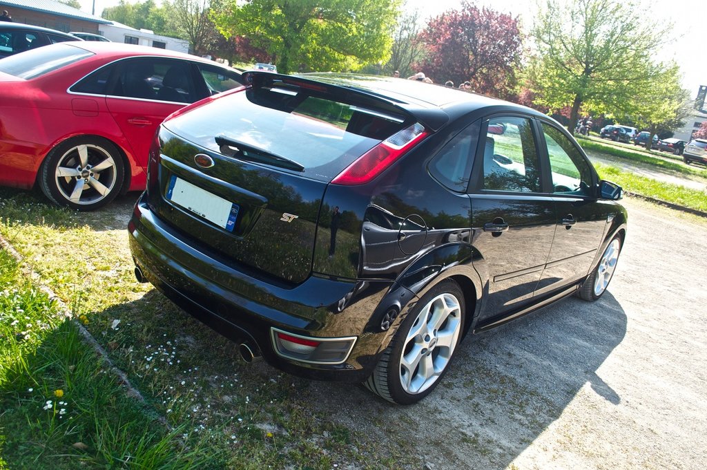

2 petites photos de la mienne... on voyait un peu l'échangeur
45243113877470673c3dd7bb988c.jpg[/img]
542124DSC0684.jpg[/img]
