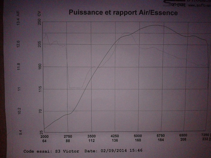

je te mettrai ma courbe puissance/afr,c'était un tir en fond de 5 ou ça a sorti 243 pauvre cv. ensuite il a fait un run en 6 ou j'étais a à peine 260cv. (quand imageshack voudra fonctionner)

avant que je mettes ma courbe,(c'est misere sur imageshack aujourd'hui),je suis entre 2750 et 3250tours a 10, ensuite ça grimpe jusqu'a un pic de 13 a 4500tours et ensuit ca descend progressivement pour atteindre 11.8 à 7300 tours.

11.8 c'est legerement pauvre. 11.3/4 c'est tiptop. Et comme sa on dirait y'a casi rien mais les perfs sont belles et bien la.
Ensuite je comprend pas comment sa se fait que tu fais un pic d'afr. tu part de 10 pour aller a 13 et finir a 11.8. personnelement sur la mienne je partait de 15 ( au ralenti ou vitesse stable ) puis en appuyant je descend progressivement.
A mon avis AFR pas bien regler

la voila enfin, c'était le tir en 5, je n'ai pas en ma possession le dernier tir en 6 mais niveau afr cétait kif kif,y'avait juste 15cv de plus en puissance
sachant que leur outil ne lit pas en dessous de 11 d'ou la saturation en bas a 2750t mais ça descend meme en dessous de 10 selon eux.

Je ne suis pas un pro de la carto (dommage pour moi d'ailleurs! 😜), mais je pense bien qu'un AFR correctement reglé va te donner des chevaux en rab!
Par contre, 13 d'AFR en pic, ca fait pas trop pauvre ca? Avec risque pour le moulin?
Strange :reflexion: La sonde est placée où ?

juste apres la seule sonde lambda qu'il y a sur un apy.j'ai ma lambda et 5cm derriere un bouchon pour brancher la large bande
Ok, bien placée ! J'avais peur que se soit en sortie d'échappement.
donc BK tu peux m'en dire plus sur ce fichu AFR a priori pourri?
AFR = air / fuel ratio. A faibles charges, tu tournes à 14.7 au SP. En pleines charges, entre 13 et 11 idéalement. Plus près t'es de 12,6, plus tu peux sortir de puissance en théorie, mais plus ça chauffe. En général, ça déscend de 13 à 11 progressivement, ça ne fait pas haut / bas / haut / bas comme ça.

Ouaaa chelou ce qu'il fait ton AFR. Pour moi il est bel et bien pourri ton AFR.
Au ralenti et vitesse stab si je dit pas de betise c'est 15.
Avant de charger le turbo environ 13.5
Au pic de couple environ 12.5 et progressivement sa descend jusqu'a 11.5 au rupteur.
A confirmer biensur. Mais toutes mes remaps on etais comme sa.

quentin,quand ma courbe est sortie, ils on réagi à l'identique de ce que tu me dis,ils avaient jamais vu ça
Ben je les comprend. Je ne suis pas mapeur loin de la, mais j'en cotoi un tres souvent et jamais j'ai vu sa !!
Lui meme ma toujours expliquer les chiffres que j'ai mi dans mon poste
Et apres avoir pu tester recemment les differents stade d'AFR avec une carto adapter et ben j'etais bluffer.
La clairement il y a un probleme passer de 13 a 10 pour remonter et descendre non pas possible.

Faut voir de combien est la consigne, de combien est la correction O2, ça être pas mal de choses : injecteurs mal déclarés, fuite d'air ect...
mapper un apy est deja bien galere, la richesse est géré en faible largeur de bande lambda (amk et bam en large band) donc pour suivre des consignes correct, tu peux toujours te lever de bonheur, le plus simple si tu veux exploiter le max de ta prepa est de monter un calculateur de bam ou autre afind e passer en large band.
j"explique en tres rapide, mais il manque pas mal d infos. le 20vt est un super moulin, mais demande trop d investissement pour le faire marcher. la base est de passer sur des calculateur large band a sonde egt, gain de temps enorme en mapping.

Toplad un bon AFR pour un moteur turbo c’est 11,5 et 11,7 pour un moteur compresseur, la théorie est une chose mais cela ne prend pas en compte le refroidissement des pistons le mieux est donc de tourner autour de ces valeurs, maintenant comme plusieurs fois dit l’APY est une vrai galère à régler assure toi que la personne qui te fait ta reprog en a fait plusieurs avec des montages comme le tient soit un plus gros turbo que le K04, maintenant en voyant ta courbe il est claire que l’AFR est mal réglé et certainement lors de ta dernière reprog, il nous pas fait grand-chose sur ce point.
Au départ t’es super pauvre puis super riche ça doit être une carto pour une S3 non reprog et donc ça injecte quand un turbo oem se declencherait mais le tient se déclenche plus tard de pas grand-chose mais c’est suffisant
Dés que ton turbo se charge tu repasses dans la moy enne très peu de temps, puis en pleine charge de ton turbo tu redeviens pauvre petit à petit donc pas un débit en essence correspondant à ton débit massique (pression du turbo importante + plus gros roues …)
Ensuite ton AFR redescend car moins de débit massique tout simplement mais il manque encore du débit en essence…
Ce qui me fait dire qu’il nous pas du tout travailler sur l’AFR …
En claire les paramètres de richesse dans ta reprog peuvent fonctionner avec une S3 non reprog avec un turbo K04 OEM et injecteur oem… et là peut être tu aurais un AFR proche de 11 ou 12
Bref y a bcp à revoir sur ta carto…

En fonction du débit, de la latence et de la non linéarité, y'a du boulot pour paramétrer l'ECU. Encore plus sur un moteur à lambda à bande étroite. Tu peux avoir une consigne à lambda 0,8 et être réellement à 0,88 par ex.
