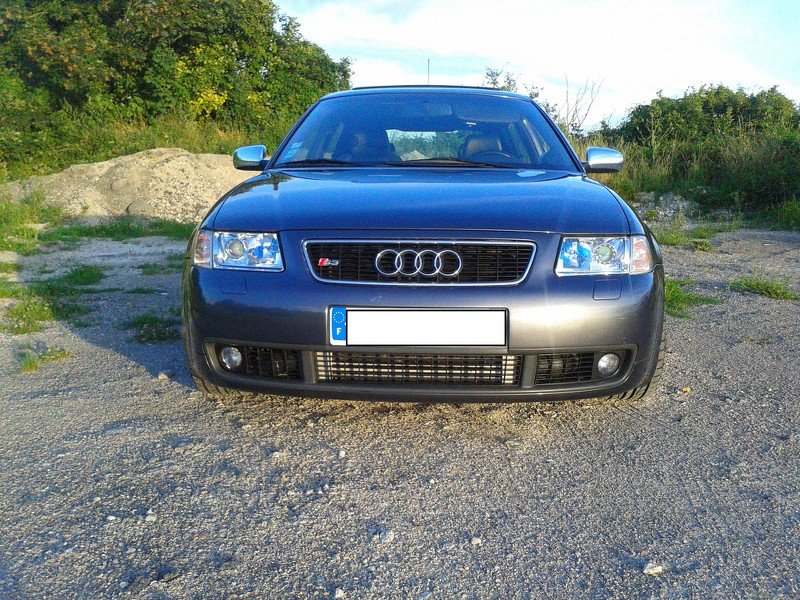

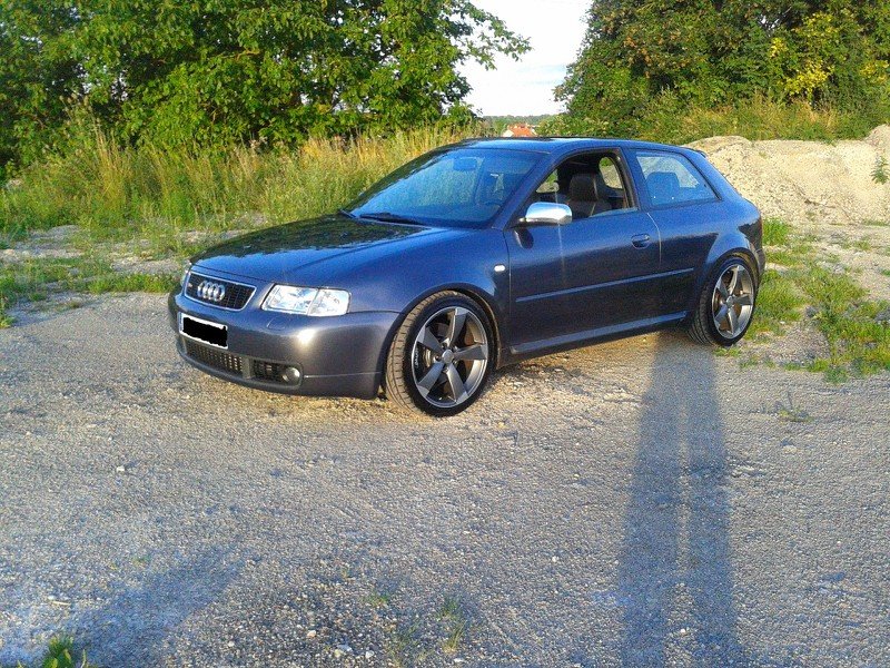

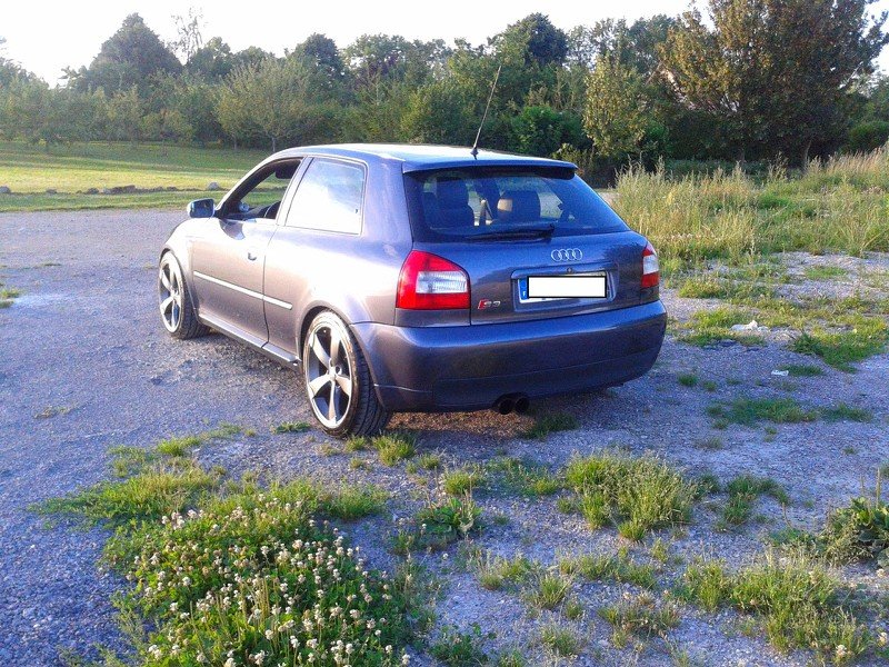

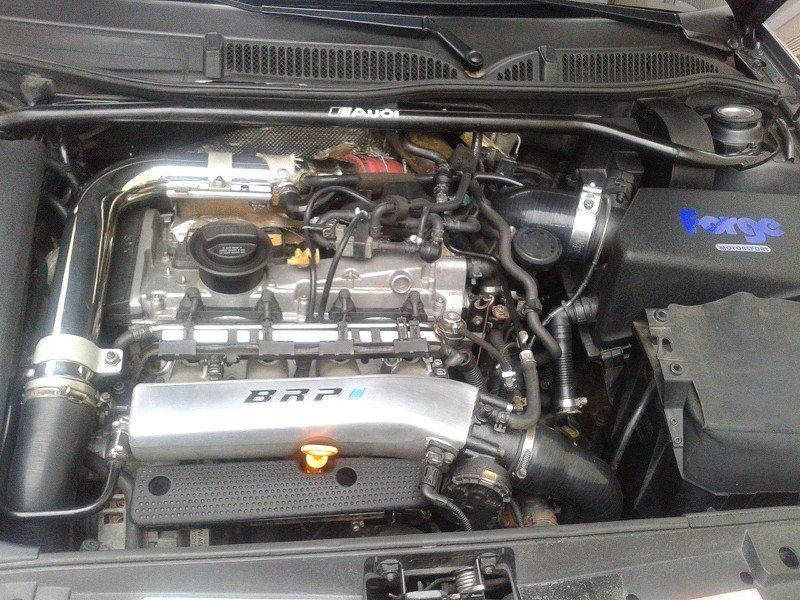

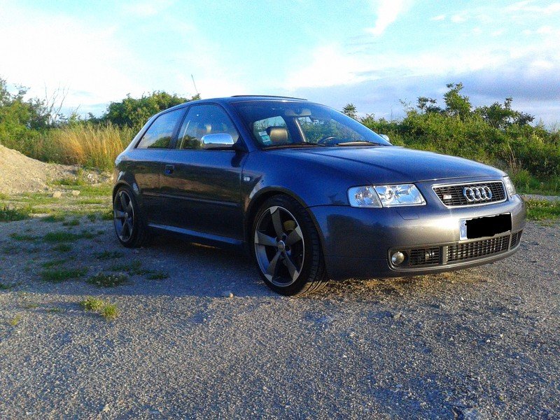

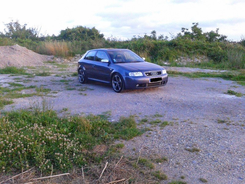

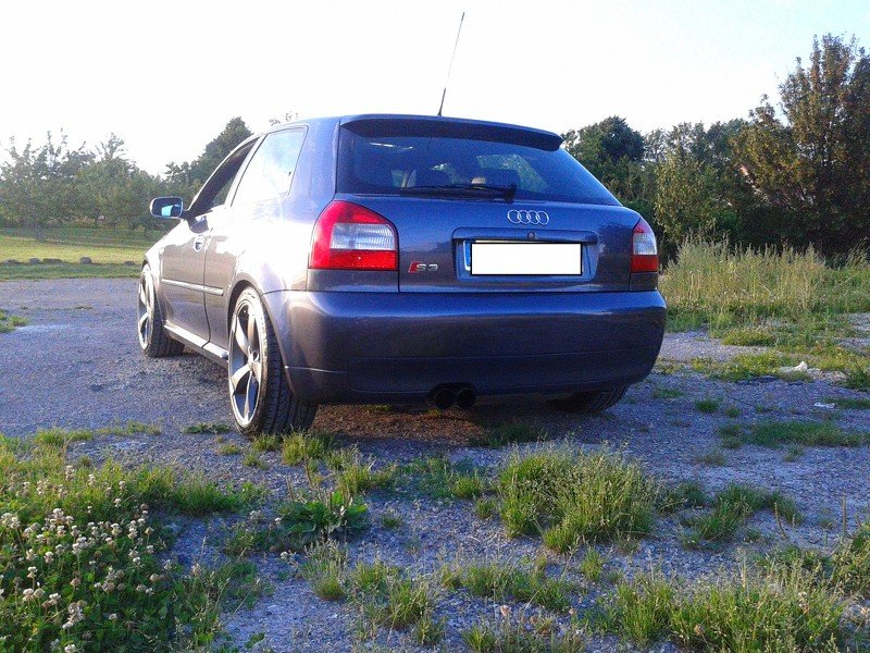

comme promis s3 powaa,petite série de photos apres un bon nettoyage..
Superbe, je commence vraiment à adorer les Rotors.
Dis moi t'as garder la N249...
Juste une chose, réduit moi la longueur de ton antenne !!!
+1000 l’antenne ça fait bizarre!! sinon très belle s hâte de voire la suite.
Magnifique s3 =)
punaise mais elle est affreuse cette antenne,je n'y avais jamais prêté attention, mais c'est immonde!
c'est normal?c'est comme ça d'origine? un lien pour un truc un peu plus moderne?
oui, j'ai gardé la n 249,la supprimer n'apporte rien alors je l'ai gardé.
Modifié par toplads
Salut toplade :) et bas dis je suis amoureux de ta voiture elle et vraiment trop belle en tous cas à pare l antenne lol et en tous cas le moteur et propre :)
moi j en et pris une sur ebay si tu veux il a du choix :)
Un antenne courte, ca se trouve partout, genre feu vert etc.
Je vais voir si j'avais mis de côté la mienne. Si je l'ai encore, je te la filerai.
rhooo l'autre hé comment il rêve le Miguel !!!
Sinon, Victor installe une shark de 8P
Modifié par alex3
l'antenne c'est parce que en fait c'est un jouet radiocommandé :out1:
+1 avec alex
Modifié par ced08
