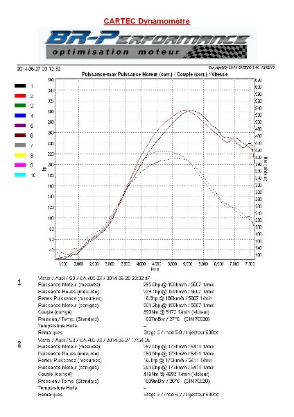

oui richie,à voir pourquoi pas ceci dit apres réglage de wastegate,le turbo charge un peu plus tot mais quoiqu'il arrive ne tiens pas la pression et s'écroule apres 5500 tours. ils ont tout testé mais le turbal ne veux pas donner plus.il charge a 1.7 bar en pic et s'écroule progressivement pour finir à 1.2bar...
la derniere carto qui restera pour le moment et a 301cv a 5500 tour min et 420nm.mais le turbal s'écroule lamentablement apres cette pression pour finir a 250cv a 7200 tours....
on va tout re checké car je vois pas pourquoi mon turbo neuf s'essoufle si vite et ne veux plus rien donner apres 5500t/m.
Modifié par toplads

WG qui ne tient pas la pression!
Un turbal plafonne au pire, en terme de rendement, mais ne s'écroule pas comme ca!
Ils ont revu la map de la N75?

Je pense également que tu pourrais résoudre ce soucis avec une wastegate taré un peu plus dur, cependant ça te décallerai ta courbe vers le haut. C'est vrai que c'est bizarre que ça s'effondre comme ça.
Après je pense qu'il faut faire un choix avec K04 car il physiquement impossible d'avoir un turbo qui spool a 3000tr/min et continué à souffler au taquet a plus de 7000tr/min. :coucou:
je suis entierement d'accord dan,et c'est ce qui a été fait avec la wastegate mais comme dit ça ne fait que décaler la courbe, a moins que ma wastegate soit une daube qui ne tient pas la pression.
le probleme c'est qu'il ne spool pas à 3000 tours mais a 4000 ce qui est tres tard pour un hybride.donc tu imagines que la plage de puissance est vraiment pas longue.bon ça doit bien dépoter quand meme et pour l'instant je vais m'en contenter et quand meme racheter une wastegate sait on jamais.

en noire, la 1ere courbe, en rouge,celle qui sera pour le moment gardée avant la résolution de mon soucis
Cherche pas, c'est certain, vu la courbe, WG soit Hs soit pas assez tarée. Tu peux la regler avec les écrous.
Ton pb de WG, ca peut etre reglé tres vite!
Ils te repassent la voiture en reprog apres?
Oui ça peut clairement expliquer ça. Si pour ce score les duty N75 sont à 100%, y'a à gagner avec une wastegate tarée plus fort (si les EGT sont convenables).

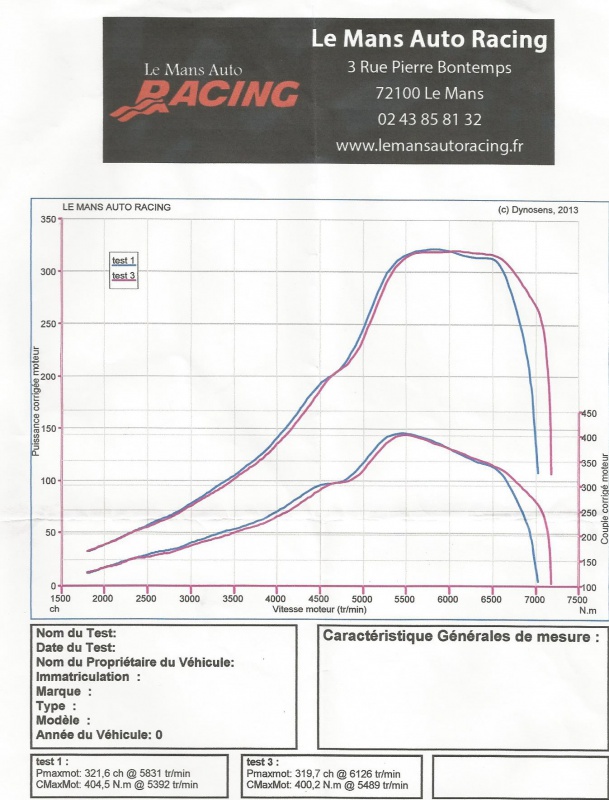

Oui le turbo charge à partir de 3000tr/min mais spool a 4600tr/min environ. C'est un gt28 donc beaucoup plus gros qu'un K04 et je n'ai pas déphasage des AAC contrairement aux AMK et BAM, ça joue d'ailleurs aussi pas mal dans ton cas.
Voilà ma courbe sachant qu'a ce moment là j'avais justement le problème avec le raccord d'huile. Depuis j'ai changé de collecteur et de gestion. Je referais un passage au banc dès que j'aurais enfin trouver comment fixer le turbo et le collecteur de manière définitive.

dan, vraiment tres intéresant cette courbe.
une fois ce soucis réglé je serai finalement pas loin de ton score avec en plus un turbo qui charge plus tot,mais je suppose que depuis tu as du récupérer des canassons et tu dois t'approcher des 340.
Au final, je me dis quand meme que ma prépa et loin d'être minable comparée a un gt 28.

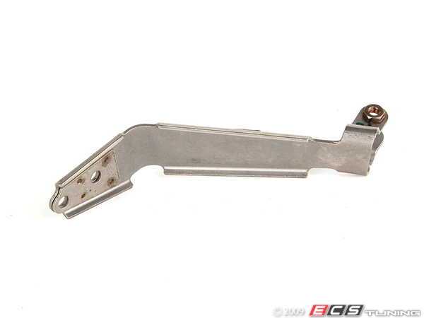

As-tu bien remis en place la patte supportant le turbo ? (entre bloc et turbo)

aucune idée ,je vois ça avec mon pere, à quoi ressemble cette patte?mais je suppose que oui
ok pour la wastegate.
justement en parlant de cette patte de renfort, je viens de la retrouver dans le berceau
Apparement j'ai perdu les vis
Vous avez une idée pour la remettre sans tout déposer car je pas trop y a pas de place
