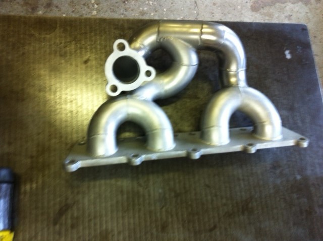

collecteur inox gros conduits sur mesure par crea:
http://imageshack.co...69/110/cc7u.jpg

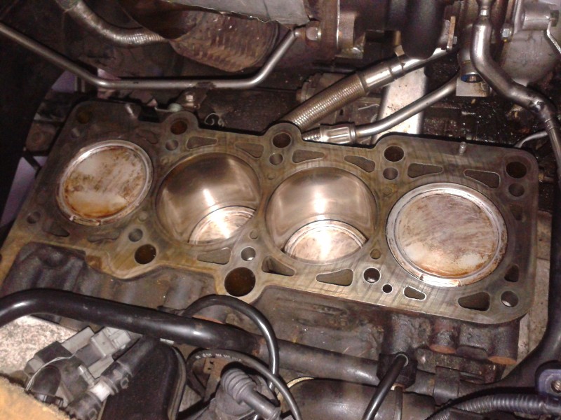

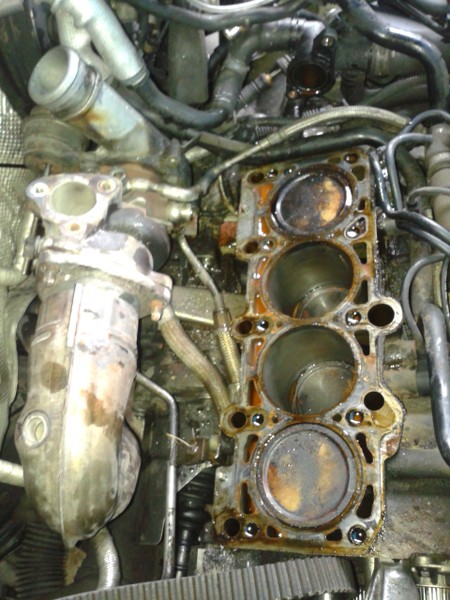

allez,un petit aperçu du début des modifs avec la sortie de la culasse,mais avant ça ces 3 fameuses vis qui m'auront emmerdé un jour!clem (tu en as de la chance)pour ma part,un calvaire.cliquet,perceuse,burrin!la totale!ils sont finalement sortis avec une clé qu'on a un peu retaillé
http://imageshack.co...4/2844/eknn.jpg
puis enfin, l'étendue des dégats:
le turbo:
http://imageshack.co...8/9691/hg42.jpg
le collecteur:
http://imageshack.co...2/7362/q1jk.jpg
http://imageshack.co...8/7761/jr33.jpg
et la culasse:
http://imageshack.co...9/4797/jmzz.jpg

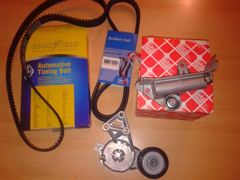

réception de quelques pièces nécessaire au remontage de la culasse...la distrib.
La mienne n'a que 2000km :mur: mais il faut au moins changer les courroies dès lors que l'on a déculassé:
tant qu'à faire, mes tendeurs de courroies n'étant plus de 1ere jeunesse,je les ai aussi commandés:

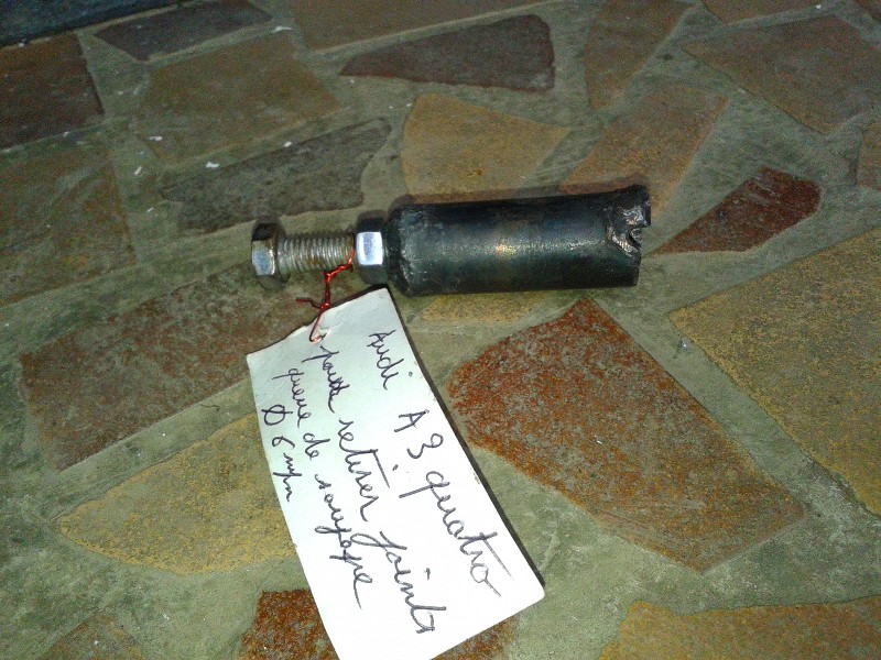

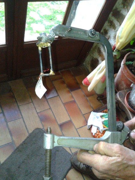

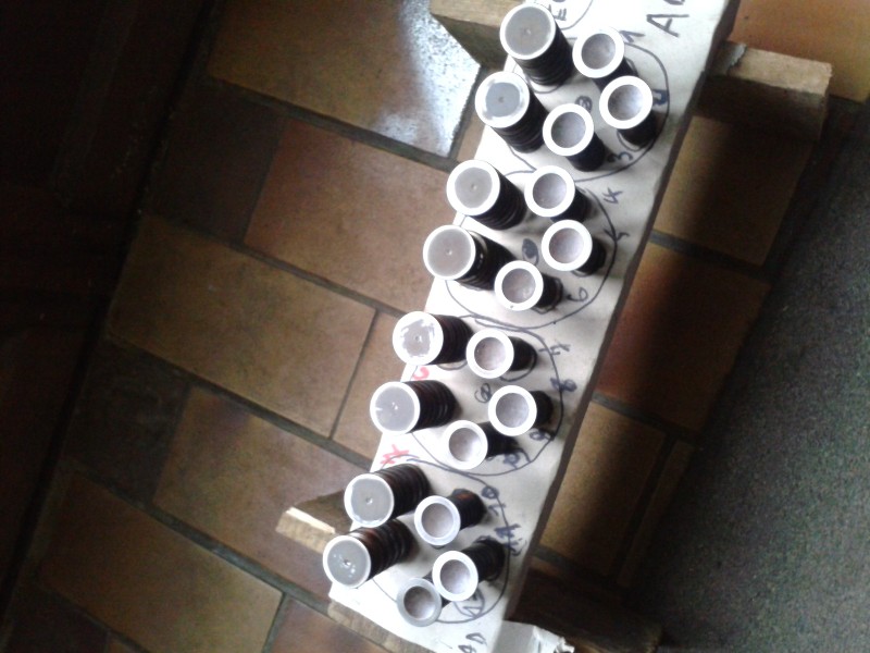

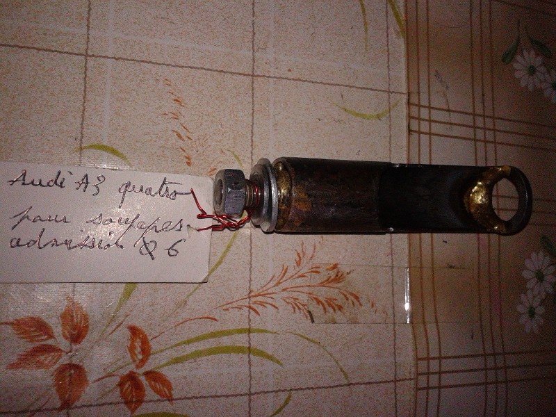

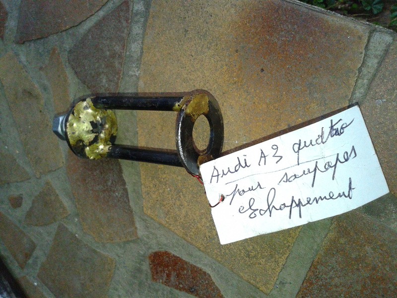

puis quelques photos des outils "sur mesure" que mon père a crée afin de remettre la culasse à neuf,changement des joints de queue de soupape,lever les soupapes pour le rodage entre autre..

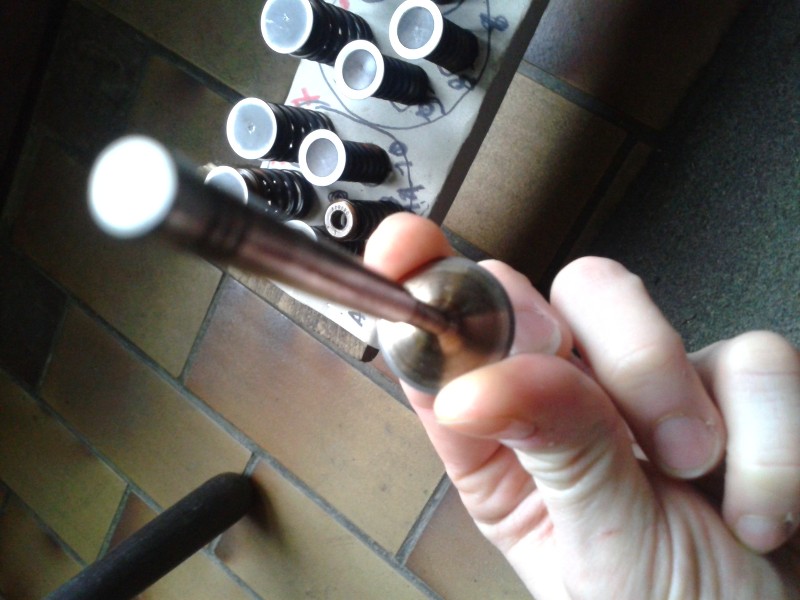

pendant le rodage des soupapes:

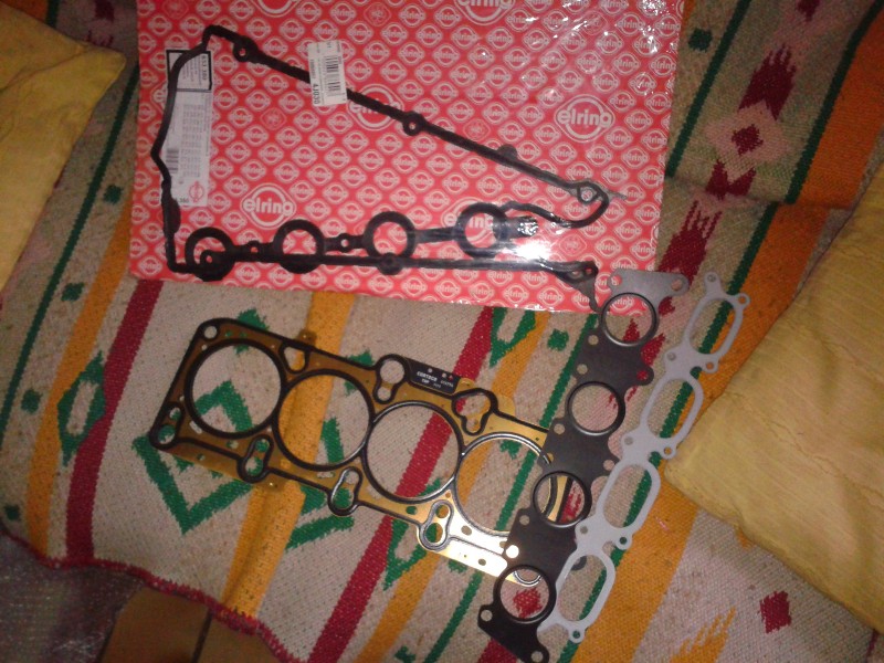

et les joints divers qui serviront au remontage de la culasse:

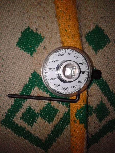

ainsi que la clé pour le serrage angulaire histoire de faire ça sérieusement:

la conception de mon collecteur a commencé aujourd'hui,donc remontage final surement courant de semaine prochaine!
