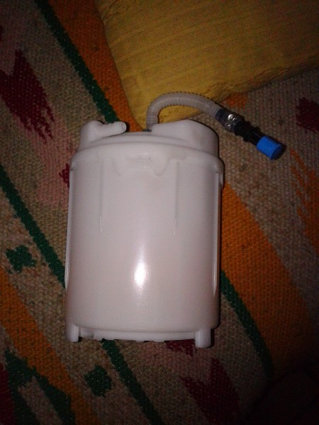

petite photo que je viens de retrouver de la pompe à essence VDO 4 bars.
Vraiment simpa tous sa plus qu'à tous monter ;)
