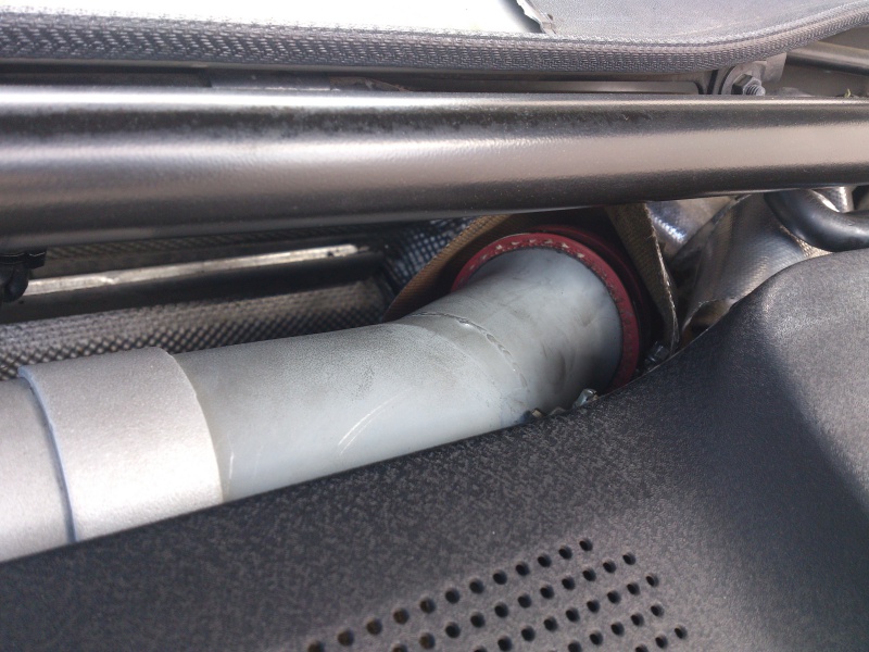

et c'est quoi la manip à faire pour le modifier?on peu faire ça soit meme?
de toute façon touest noir dans mon compartiment moteur donc oui c'est ce que je ferais
Toplads même moi sans reprog je vais certainement me laisser tenter par le tube forge...
lol, je vais voir si je peux gratter quelques euros en le faisant modifier....ça fait cher pour un tube,sinon, je le prendrai chez forge si je ne trouve pas de bon plan
vu le prix toplads je vais faire comme toi et le modifier moi meme
tu sais ce qu'il faut faire pour la modif vr6man? car je suis certain que mon père saura me gérer ça!
je crois qu'il faut virer le bourrelet et souder un tube a la place
en gros ca reviens a faire la meme chose que le forge
Un bout de tube de 10 cm pour mettre à la place de l'air restrictor...
C'est pas compliquer à faire pour un tôlier...
ah ok je viens de piger je pensais que vous me parliez du petit renfoncement au niveau du coude du grand tube,car à un moment,il y a un renfoncement comme si le tube avait pris un coup.
et comme lors du démontage l'autre jour, je n'ai pas fait attention au air restrictor, pouvez vous me dire pourquoi ce gros bourrelet que l'on supprime pour ce tube réduit le passage d'air? il a un diamètre plus petit?
1 : sa reduit les bruits du turbo
2 : mieux vaut avoir un tube d'un meme diametre car si tu regarde bien sa fait un genre de caisson donc l'air est moins "fluide"
merci quentin, je viens de trouver un sujet dans la bible,et effectivement ça doit bien brider ce restrictor donc c'est décidé ça va dégager,je vais voir à ça avec mon pere,sinon j'acheterai le forge!

Autant le faire toi meme ou le faire faire ca te coutera moins cher. Le forge tu paye surtout la marque

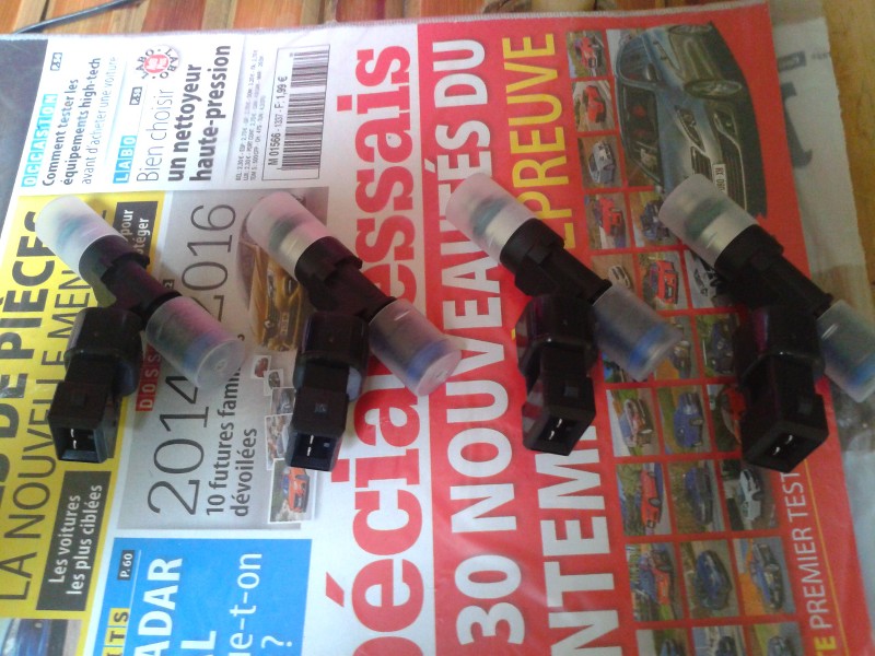

petites news, hier réception des injecteurs bosch 550cc.
Hum, si c'est bien ceux auxquels je pense, c'est des 55lbs, soit 630cc sous 3 bars...
J'ai les copies en Genesis, c'est bien des 550cc sous 3bar. Très bon choix, simple à déclarer :)
exact BK,tu as raison, ce sont bien des 550cc sous 3 bars
Non Toplads...
S'ils viennent bien de chez Crea, c'est des 630cc sous 3bars.
J'avais checké chez le contructeur avec la référence, car je pensais en monter 8 sur la mienne.
Il t'iront parfaitement, mais c'est bien des 630.
Ne pas se faire avoir avec les 55lbs/h, ca fait pas du tout 550cc
[Edit]: pour etre parfaitement exact, des convertisseurs donnent 577cc/min pour 55lbs/h. Donc je verifierai, mais il est possible que ça soit bien 630cc mais sous 4bars. Dsl pour l'approximation, je vais checker. Mais ca tombe bien Toplads: tu vas etre en 4 bars il me semble...😉

Il faudrait savoir alors ce que me dit crea qui me les a vendu pour des 550cc...je vais lui demander demain car je voulais pas forcément des 630.et je n'ai absolument pas de ref sur les injos donc je ne pourrais vous en dire plus
richard: oui je serai en 4 bar
sinon, quelques news, le tube alu sans air restrictor arrive dans la semaine!
Modifié par toplads
je viens de regarder la ref et effectivement, ce sont bien des 630cc sous 3bars, du coup ça conviendra avec ma pompe vdo 4 bars??
Modifié par toplads
Ce n'est pas la pompe mais le FPR qui régule la pression dans le rail. Mais avec un FPR 3B ou 4B ça fonctionnera.
+1
Tu injecteras moins longtemps, pour une même quantité.
