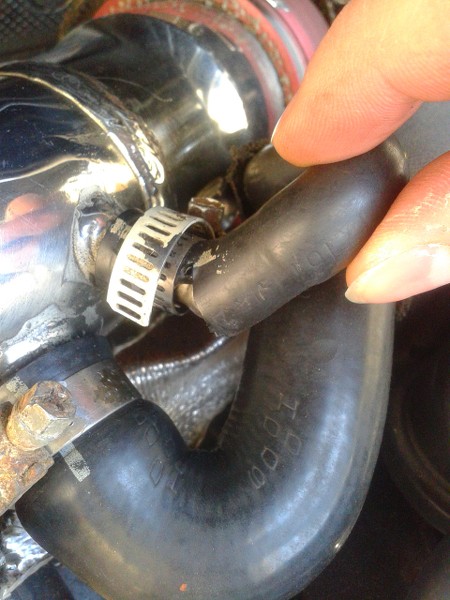

avant ma séance de vag je décide d'enlever mon cache moteur et une des deux petites durites du air restrictor était carrément coupée en deux au niveau du collier qui lui n'a pas bougé!
c'est décidé, j'achete des rouleaux de durite silicone et j'en mets partout!car si ça pete a 4000 tours, j'imagine pas avec 300cv a 6000!
pourtant cette durite n'avait que 3 ans et en excellent état!
je vais maintenant checké au vag com quand meme histoire d'avoir toutes les infos!
c'est souvent le problème quand tu sert trop fort le coller sur la durite...
celui ci te coupe carrément la durite
+1
tu as entièrement raison geo, à vouloir trop brider pour pas que ça démanchonne,ben ça casse net!ça devient mon obsession ces durites!

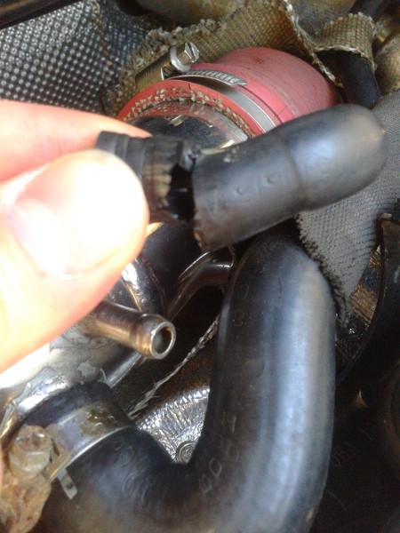

donc tout à l'heure, je refait la durite, je repars, et la....toujours pareil 0.4bar!
puis apres 20 min de route, comme par magie,c'est repartie, comme si le turbo n'était plus en SAFE et repartait d'un coup!
j'ai fait 100km et RAS, tout est nikel,je n'ai toujours pas osé passé les 4000 tours mais ça marche du tonnerre!
ensuite diag, verdict.....rien zéro défaut moteur, tout est parfaitement sain!
photos de la durite H.S qui va de la n75 au air restrictor (BK, tu avais encore raison!!)
