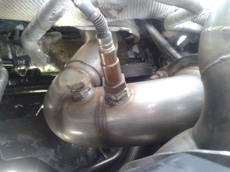

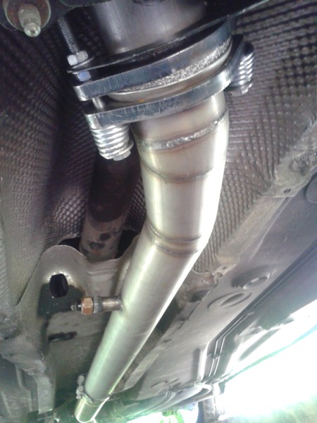

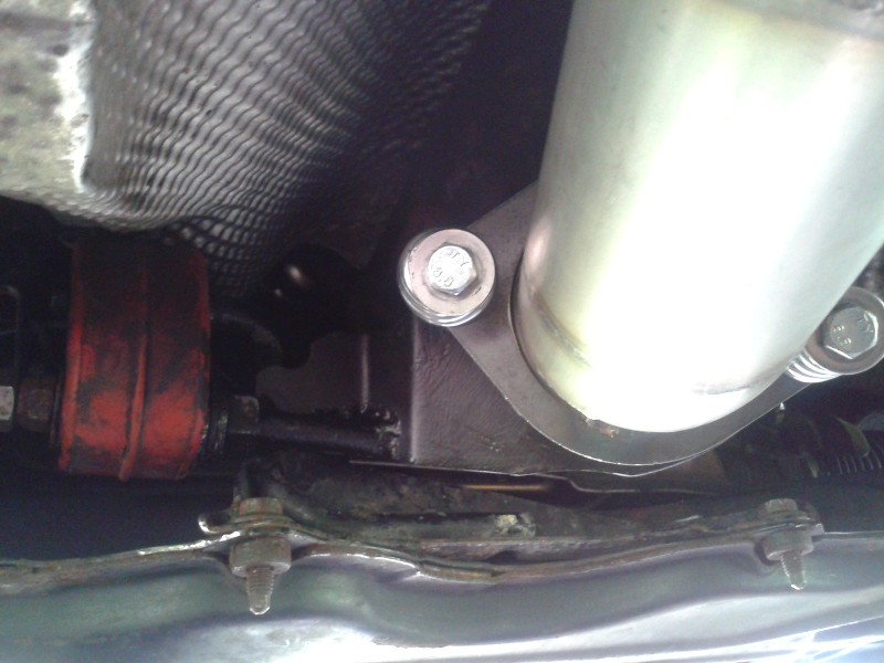

quelques photos du downpipe en place:

vous noterez sur la 2eme photo la superbe adaptation de mon pere (meme si c'est pas trop visible),une patte fait maison jusqu'au silent bloc (car inexistante sur le downpipe de BFR) et repeinte en noire,hyper discret et bien plus costaud que l'origine.
sur la derniere photo on aperçoit le collecteur sur mesure made in crea

C'est des rondelles que tu as mis les unes derrières les autres sur la première photo toplads?
Sinon ouai montage bien propre :icon27:
lol non kiwi, ce sont des ressorts mais hyper ferme, en gros ils servent un peu de tendeur mais ce sont les ressorts de chez BFR qu'ils m'ont mis directement dessus
Normalement quand il y a des ressorts sur une ligne d'échappement , ils ne doivent pas être comprimé a fond comme sur ta photo
aussi non ils servent a rien
ced, c'est un effet d'optique, il ne sont absolument pas comprimés à fond
