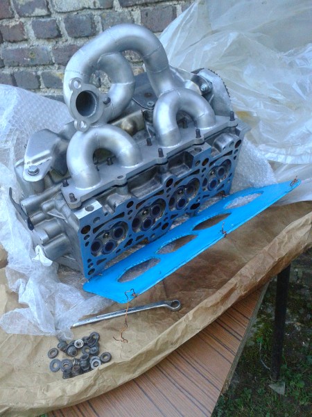

ben, la c'était vraiment en stand by, mais l'arrivée du collecteur va me permettre de finaliser les choses
Il est beau ton collecteur...
Mais dis moi logiquement chaque conduit, de chaque cylindre ne devrait pas avoir la même longueur jusqu'au turbo ?!?
Édit: c'est juste une question hein ;-)
Modifié par geoffroy 67
effectivement ce serait mieux pour le flux de gaz mais si tu regardes bien sur le collecteur OEM, la longueur des conduits ne sont pas identiques non plus.
pour le coup, je suis le cobaye de crea,nous n'avons aucun retour sur les perfs de ce collecteur,mais selon eux,il devrait donner de bonnes perfs.

Sur un turbo, les longueurs egales sont moins importantes.
Ceci étant dit, comme Toplads l'a dit, ce collecteur, malgré son plus gros diamètre, n'a pas été conçu pour la perf, mais bel et bien pour remplacer nos collecteurs d'origine tous fendus par une solution durable et à moindre coût.
S'il donne de la perf, ça sera un agréable bonus pour Toplads et une bonne nouvelle pour tous les possesseurs de S3 qui ont un collecteur HS, car ça monte REELLEMENT en lieu et place de l'origine, sans modif aucune, au contraire du XSPower par exemple...
D'où la forme particuliere...

Effectivement un collecteur en inox est bien plus costaud....
Ok pour la longueur, moi je recherche juste des infos actuellement.....
Et oui si le collecteur de créa ( vue le tarif), en plus d'être costaud, améliore les perfs, je pense que beaucoup ( comme moi) vont se l'arracher. Surtout pour un montage sans modif...

Tu es bien un cobaye pour ce collecteur car il a ete fait pour te depanner, c'est ce que j'avais compris mais saches qu'il limitera les perf faute de contre pression dans les hauts régime (peut être pas), mais oui ce n'est pas un collecteur perf.

tarek: j'en suis parfaitement conscient mais quand tu vois qu'avec le collecteur OEM tu peux franchir le cap des 270cv, la les conduits sont beaucoup plus gros et pas scindés en deux comme l'OEM,ils sont directs et j'ai vraiment envie d'y croire à ce collecteur et je pense qu'avec,les 300cv peuvent etre atteints.

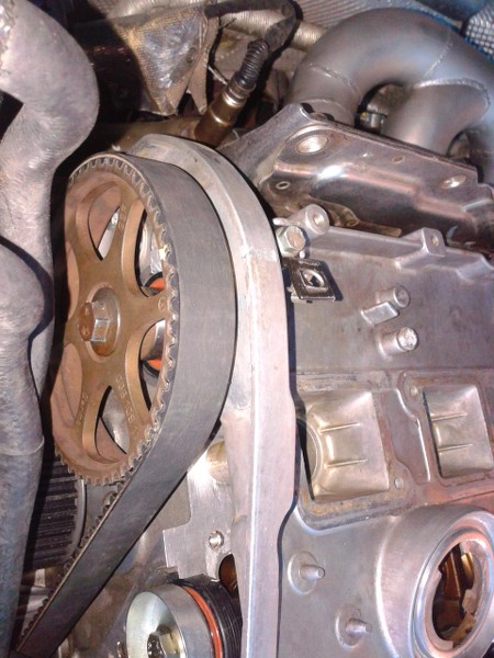

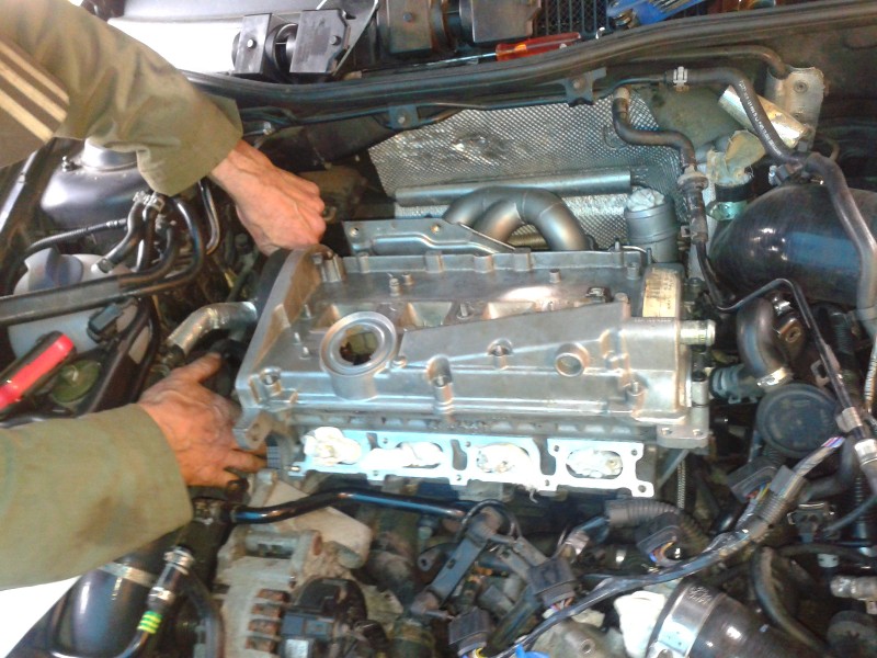

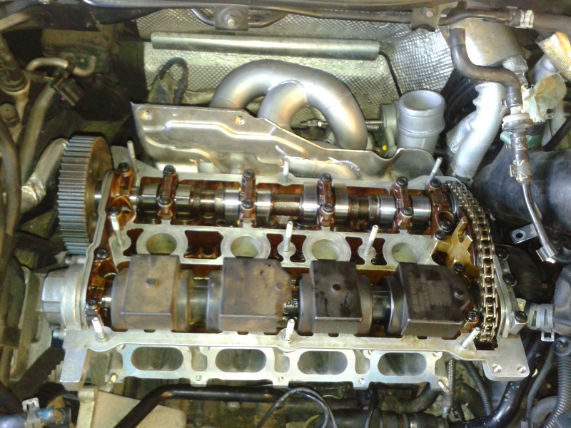

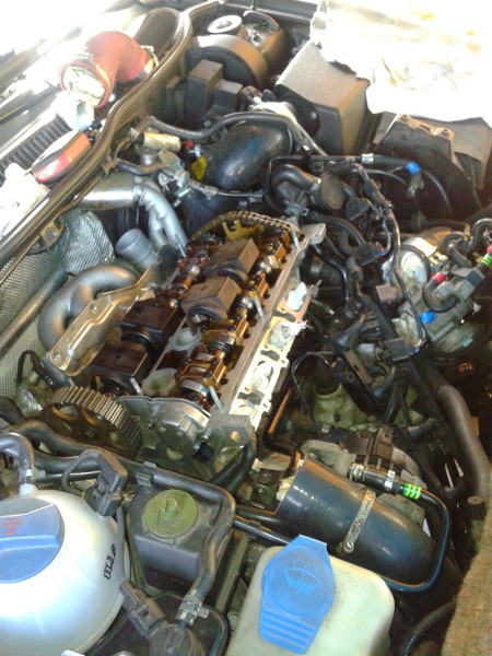

sinon, retour de mon week end, commencé hier en fin de journée avec la mise en place du collecteur sur la culasse après encore quelques petites modifs afin qu'il ne bute pas sur la plaque en fer derrière,sinon ça ne passait pas.

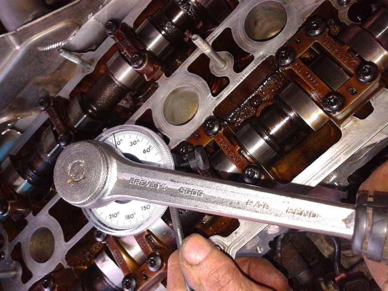

ce matin, mise en place de la culasse,serrages au couple et angulaires,
calage de la distrib,mise en place des tendeurs de distrib et accessoire
,et raccord du collecteur à la bride de turbo ou la encore,il a fallu jouer sur le downpipe pour pouvoir raccorder le tout. c'est tendu à mort mais ça le fait
c'est quand meme plus beau quand c'est neuf..
voila, ça avance bien, on pense etre opérationnels dans la semaine si tout va bien..

Dis moi a quoi sert t'as clee "angulaire" ? Pour le serrage de la culasse?
ça c'est clair,il est à fond dans le projet!
cette clé sert pour les 3eme et 4eme serrages qui doivent etre fait à 90° donc angulaires et non au couple comme les deux premiers.
avec cette petite clé, tu serres pile poil au bon degrès car c'est trois fois rien, mais certainement l'étape la plus importante des modifs
Ok
Merci pour tes retour.
Donc si je comprend bien la culasse se sert en diagonale, et au fur et à mesure , pour terminer au serrage au couple, c'est bien ça?
J'arrive pas tout à fait à comprendre le serrage angulaire ...
le serrage s'effectue tout d'abord au couple: premier serrage a 40nm tu commence par le milieupuis tu continues il y a un sens mais ce n'est pas en diagonale.
2eme serrage a 60nm identique au premier.
3eme et 4eme serrages a 90)°angulaire en escargot tu commences par le milieu et ensuite tu serres en tournant et tu finis sur les extrémités.
bon c'est pas tres clair mais sur un schéma, ça l'est bien plus.
surtout entre chaque serrage, il faut observer un temps de repos pour que la culasse s'écrase correctement.

sinon, je viens d'avoir mon pere au tel, tout est remonté,il galere un peu apparament avec le branchement de 2 ou 3 durites qu'il a du mal à retrouver mais bon ça c'est pas bien grave ça va s'arranger.
prochaine étape, démarrage dans la semaine, et changement de la pompe à essence par la VDO 4 bars.
