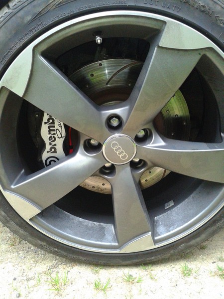

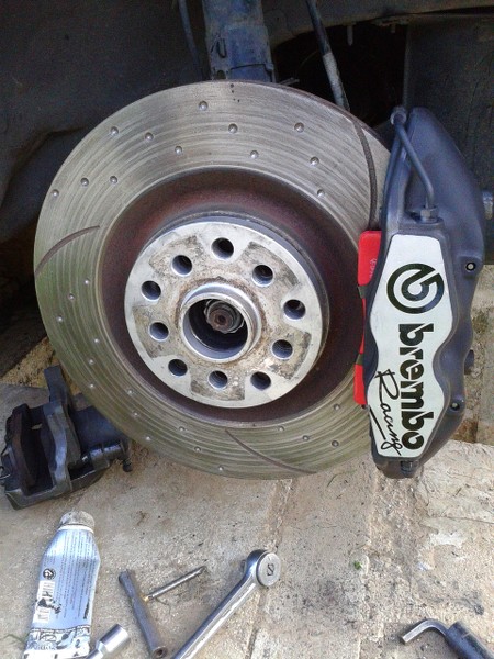

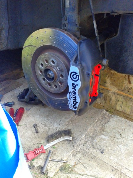

Comme promis, quelques photos du montage de mes freins brembo mégane 3 rs,avec disques avant et arriere EBC et plaquettes ebc redstuff plus durites avia goodridge.
eh bien ça me change la vie,vraiment satisfait
Ouai c'est ce que je vient de voir tes étriers sont a l'envers :/
hein?? bah je peux pas les mettre dans l'autre sens??
en fait j'inverse celui de gauche avec celui de droite?
mdr oui ça j'ai compris du coup,mais juste pour ma culture,ça change quoi?
Logiquement c'est plus facile à purger avec les purges en haut!!
Me suis planté aussi quand j'ai mis mon kit frein, il y en a pas pour longtemps de changer ça, avec Eezibleed c'est plus simple! :icon27:
Il me semble que c'est pour les bulles d'air qui vont vers le haut .
+1 , l'air remonte et est évacué par la vis de purge. Si la vis est en bas, beaucoup de courage et de liquide il faudra pour purger nikel :D
effectivement il m'en a fallu beaucoup..(du courage et du liquide)mon pere avait encore bien raison,lui qui me disait qu'il n'avait jamais vu ça les vis en bas...
c'est pas grave, faire et défaire,c'est toujours travailler lol!
Ca change tout! La purge doit etre le point le plus haut de l'etrier hors durite, ça t evites d avoir une pedale de frein qui va jusqu au bout de sa course et que tu finisses dans un platane, c est a prendre au seieux!
L air et l huile sont tous les deux des fluides, mais n ont pas la meme densite ni la meme compressibilite donc si tu as de l air dans l huile, le melange devient bcp plus compressible et donc ta pedale peut s enfoncer jusqu au bout sans que la voiture ne s arrete, et la s est le drame ...
l'air est un gaz et donc peu être comprimé, alors que l'huile est un fluide et ce comprime trés trés trés peu
donc quand tu as de l'air dans le circuit de freinage et que tu appuis sur la pédale tu comprime l'air avant de serrer tes plaquette contre le disque
alors que si tu n'a pas du tout d'air dans ton circuit des que tu appui sur la pédale aussitot tes plaquette vont serrer le disque vu que les liquides sont incompressibles
donc victor rectifie ça au plus vite

c'est déja fait mon petit ced!!merci à tous pour vos précisions.
