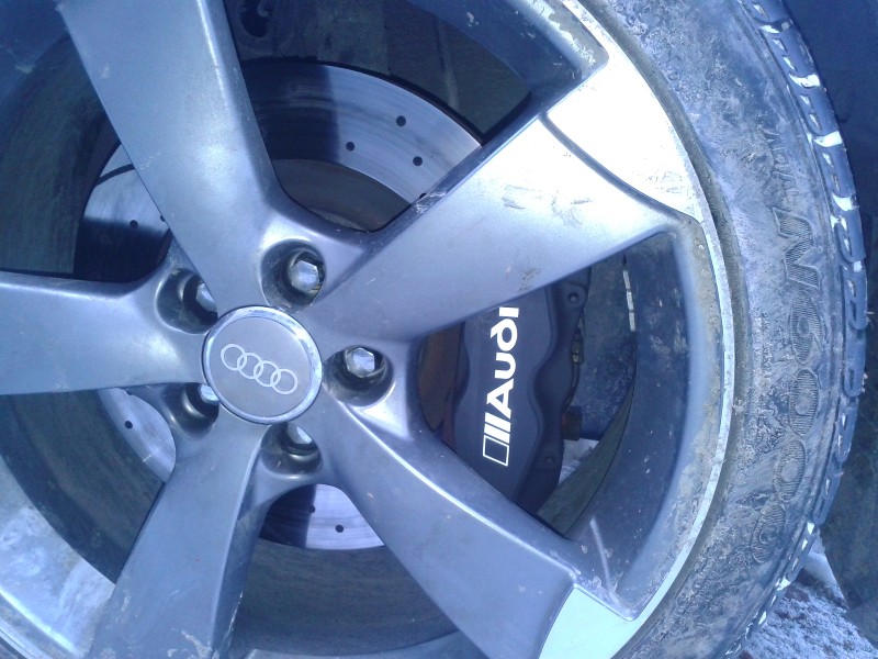

bon aujourd'hui montage du pommeau sline, et j'ai viré mes stickers brembo sur mes etriers pour remettre des audi avec le logo des S3 APY (photos à venir)

Oh des autocollants avec l'ancien logo :), tu as trouvè où ? J'en cherche depuis longtemps..

dan,ils n'existent plus,je, les avaient commandé en espagne et ils tiennent vraiment parfaitement dans le temps et ça fait sobre,ça change,il m'en reste deux, si tu veux je te les offre
Je vais pas te prendre tes 2 derniers mais déjà un ça serait super cool ;). Tu sais quoi ça fera un pretexte pour se rencontrer d'ici cet été. :coucou:

T en 18 toplads ?
Car t jantes font grande par rapport au disque et pourtant tu es en brembo !
T en 18 toplads ?
oui en 18,bah oui en brembo mais les disques ne sont que des EBC taille origine d'ou l'écart.mais d'un peu plus loin c'est moins flagrant

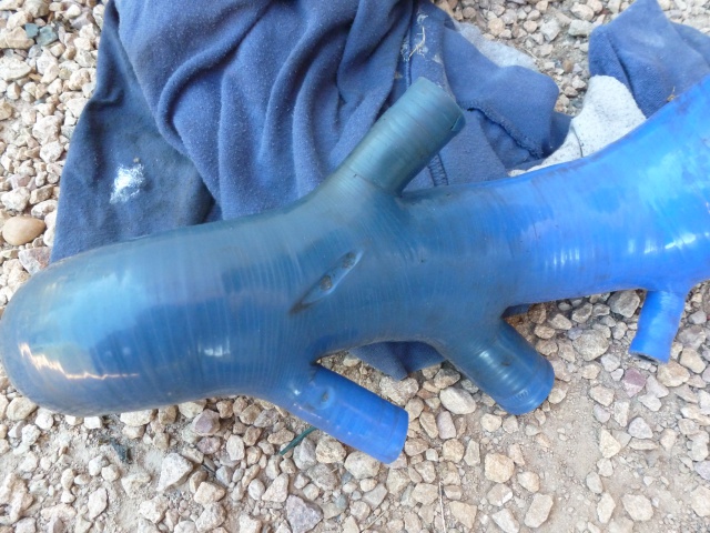

bon,on poursuit les galeres,alors que tout a été controlé comme il se doit il y a deux jours,gros gros soucis puisque quand j'accélere,plus de peche,énorme bruit d'aspiration d'air (environ 20 fois plus fort qu'un filtre à air sport!!)ça vient du coté durite d'induction/boite à air,je ne prends biensur plus la pression et plus j'accelere plus ça souffle vraiment comme si il y avait une énorme fuite mais je ne vois absolument rien, tout à l'air nikel de chez nikel,je n'ai pas pu faire de mise sous pression de ce coté (induction)car je n'ai que la trappe pour le faire coté durite échangeur..je suis dégouté,je ne vais jamais y arriver.
Ta wastegate n'est pas débranché ? Logiquement avec une fuite sur l'admission ça n'empêche pas de monter en pression.
ça monte en pression jusque 1.5 bar au lieu de 1.7.wastegate pas débranché mais j'ai cru voir un trou dans la durite d'induction elle frotte contre une patte en feraille et c'est creusé dedans
Ah ba cherche pas c'est ça c'est le problème avec les durites silicone c'est pour ça que je suis passé sur une en alu. Regarde ma durite viper au démontage elle frotait contre la durite rigide de liquide de frein :
punaise voila ça me fait exactement le meme trou au meme endroit,et sur l'image la DAN,elle est percée ta durite?
oui donc j'ai bien peur que ce ne soit pas ça car elle est pas non plus aussi attaquée que la tienne.
pareil pour moi,elle fuyait pas mais je l ai renforcé avec du scotch large tissé.mais il va falloir que je passe sur de l alu ......ca se trouve elle est percée :mur:
Moi justement je vérifie ca avec ma durite viper perf et elle ne frotte pas contre les durites rigide de frein....
Vous êtes sur de l'avoir bien monter sur le turbo et au pire couper un petit bout de durite
nan nan on l'a monté sur les freins geo mdrrrrr!!!
oui elle est montée nikel,mais moi elle frotte ça fait comme la photo de DAN.

faut que je regarde ca car j'ai refait toutes mes canalisations rigides et pas penser a vérifier si la durite frottait contre les canalisations
bon ben probleme réglé en 3min,cette fois c'était un collier qui était cassé a la durite rouge côté turbo,il était juste desserré donc pas trop visible et ça empechait quand meme de démanchonner mais l'air passait de partout...
