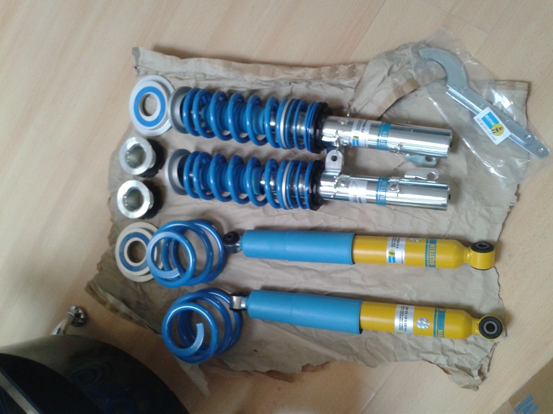

mdr doucement les gars,moi je suis incapable,a part changer une roue,je sais pas faire grand chose,tout ça va passer sur la fosse du papa avec les barres stab r32 et apres géométrie chez un pro et je pense que je serai satisfait...

Alors les bilstein sont montés ?

ils seront montés le week end du 28juin geo avec les barres r32
