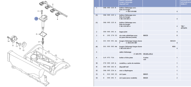

16 ans jour pour jour et après 193 500 km de bons et loyaux service, je vous annonce la fin d'une histoire pour mon s3......et oui mes bobines hitachi ont rendu l'âme mdrrrr!
apres un bon coup de 3eme en entrant sur l'autoroute en pleine charge la caisse s'est mise a me mettre des accoups de dingue...je me suis dit que m'arrive til encore,c'est reparti...bon apres passage chez mon mappeur, ce sont les bobines.
je vais changer bobines et bougies par contre je veux absolument des hitachi et je sais que si j'arrive avec ma ref pour APY ils vont me refiler des bosch ou autres;
ils me semble que seule la ref pour audi tt 225 correspondrait aux hitachi. geo ou un autre pourriez vous me donner la bonne ref à aller commander ainsi que le prix svp.
merci les gars
Arf pas cool les bobines
Demain je te donne la REF
Mais souvent sur Étka tu n'as pas la marque
Mais je regarderais la REF des bobines de TT 225cv...
merci geo...oui j'avais voulu les changer avant ma prépa mais je m'étais dit...on verra bien.mais bon elles auront tenu 200 000 bornes et encore a priori seule une serait hs mais les autres sont dans un sal état.
j'attends les refs geo car sur OEM vag la hitachi 62€ piece donc non.apres je les touche pas cher aux etats unis mais pas envie de commander aux states pour des bobines.
Sur oscaro pour 100€ en gros t'as les 4 en Valeo... Ce que j'ai et ça va très bien
merci pour vos conseils et merci geo pour la ref.
yann,je me doute que des valeo font le job mais avec ma prépa un peu plus poussée,j'aimerais autre chose,je vois qu'a priori les hitachi sont dures à trouver et surtout hors de prix,je pense donc m'orienter vers du bosch,qui je le pense seront d'un bon rapport qualité prix.
C est sur toplads je n ai pas de préparation. Mais Ngk pour moi c est du bon matos. Après faut savoir si il le font en remplacement des Hitachi
Pour l'allumage je ne jure que par NGK. Que ce soit moto ou voiture j'ai toujours été entièrement satisfait
Pareil pour moi.
Moi j'ai des bosch en bobines ....
Après je pense que bosch, NJK ou valeo ça se vaut
Mais comme j'aime la qualité allemande j'ai choisit bosch ;-)
Oui après comme tu dis geo. On s'attache à une marque mais bien souvent beaucoup se valent
Moi qui pensait les bobines Hitachi increvables :D Je déconne, c'est excellent presque 200000km ! (les miennes ont 201000km).
Je comprends ton souhait de ne remettre que de l'Hitachi ou de l'Hitachi, ça m'intéresse de savoir où ça peut se trouver en france.
alors j'en ai discuté avec le mécano de mon préparateur et lui déteste ngk pour les bougies (ce que j'ai actuellement);j'ai du coup repris des bosch d'audi rs2 bien pour les prépa selon lui),et pour les bobines hitachi,en france on en trouve mais à des prix inaccessibles donc je me suis orienté la aussi pour des bosch.On verra ce que ca donne

changement ce matin de mes bobines et bougies qui d'apres le contrôle effectué étaient mortes...verdict: une de mes hitachi avait bien rendu l'âme.ça refonctionne du tonnerre, bobines bosch et bougies d'aurdi rs2 bosch et tout est nikel.également cardan changé...(1 an que je l'avais commandé lol)
