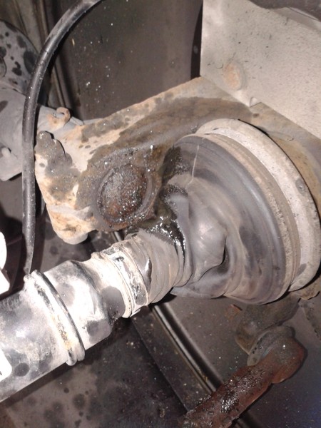

sinon j'ai trouvé d'ouvenait mon gros bruit coté conducteur: cardan HS...voili voilou
Impressionnant le gain :D ça doit faire quelques dizaines de mètres entre une S3 stock et la tienne :P
Pour ton cardan, tu l'as vu comment ? jeu ou fuite ?
J'ai vu la photos le soufflet est enroule sur lui même , impressionnant !

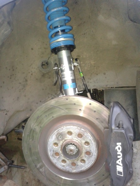

salut a tous retour de mon week end....mécanique.tout d'abord,comme l'a dit aurel,le soufflet totalement enroulé sur lui meme et du jeu dans le cardan,il est hs (photos a venir). le pire c'est qu'il a été changé par l'ancien proprio en 2010 (donc a peine 20 000km).

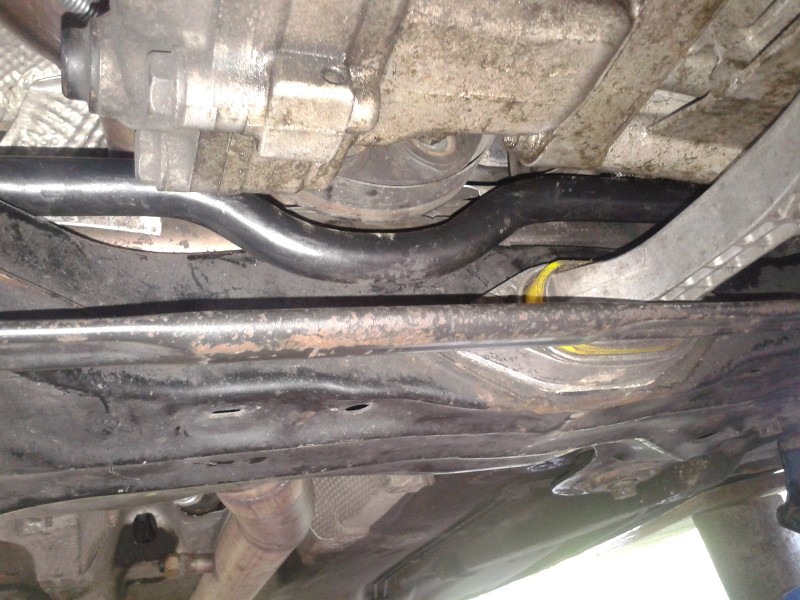

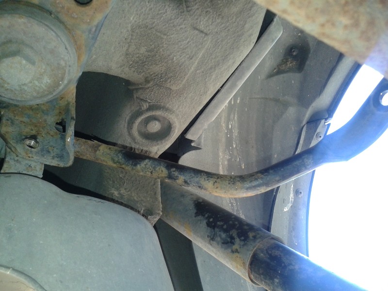

changement des barres stab par les r32: une grosse galere pour l'avant mais tres heureux de les avoir changé.en gros,celle de l'arriere fait le diametre de celle de l'avant d'origine.

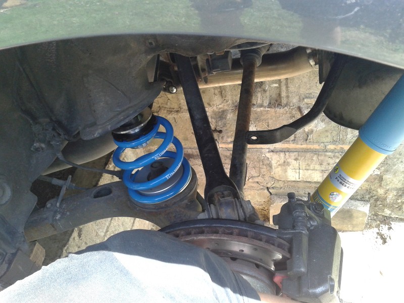

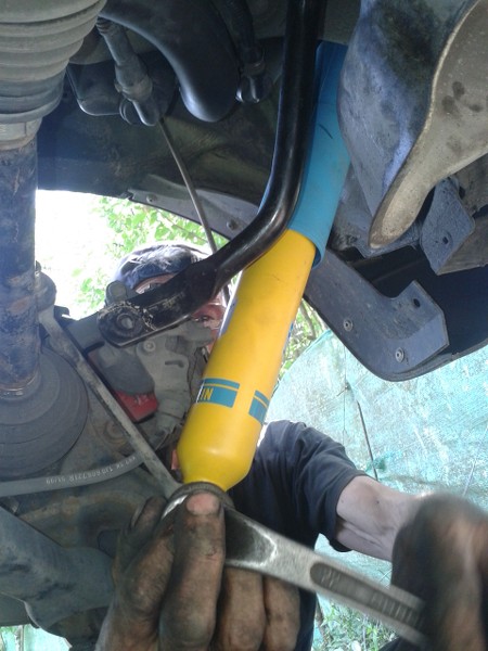

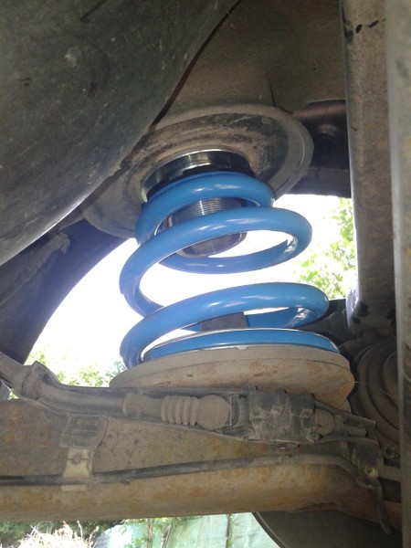

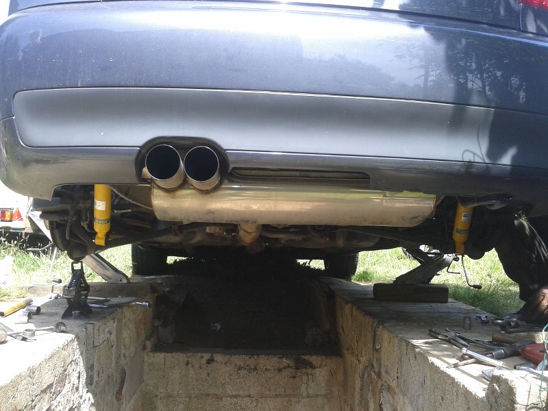

montage des b14: une miser pour sortir les vieux amortos tant tout était grippé.pour le remontage,facile comme tout.

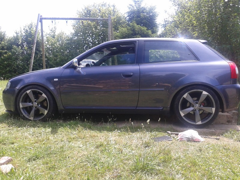

Mais résultat,étant novice dans le réglage,ma voiture est beaucoup trop basse et le gars n'a pas pu me faire ma géométrie ce matin,il faut que je la remonte de 2 cm environ pour avoir un bon compromis et une géo au top. (le gars qui me la fait fait du circuit en formule 3000,un pro et une machine pour régler tout droit sorti du futur!)
de plus ça ma occasionné plusieurs défauts encore présents avec un déclenchement intempestif du capteur d'ABS,capteur d'angle de braquage etc...mais vu ce matin avec mon mappeur,une fois mon train réglé au top,ces défauts disparaitront.
pour les chrono,j'ai quelques vidéo que je n'arrive pas à mettre en ligne mais ça marche tres fort,j'ai roulé 200km,les adaptations se sont faits et je suis ravi,elle semble tourner toujours pareil,en reprise,les chrono vs origine sont tout simplement époustouflants!
oui tout est neuf partout lol,j'ai remis de l'origine et pas des powerflex ou autres.
quelques photos tout d'abord du cardan hs et du montage des barres stab et bilstein b14

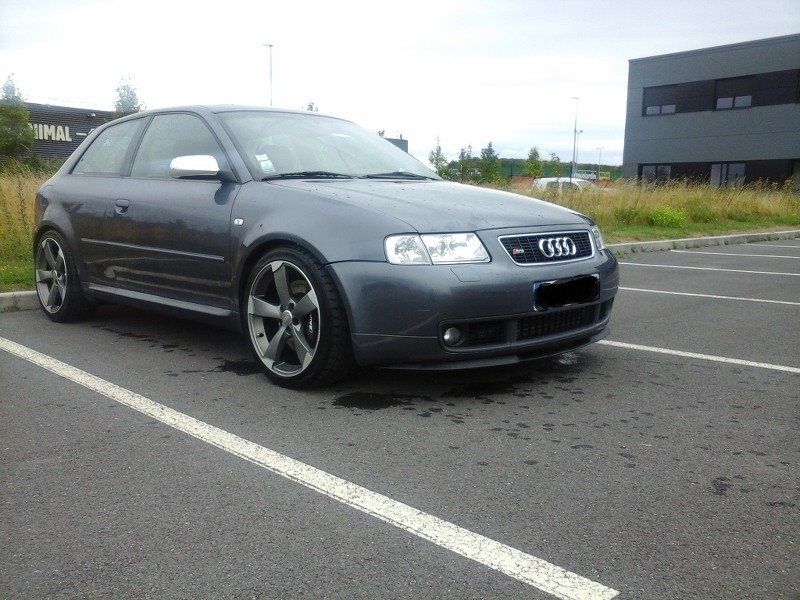

Jolie !!! +1 avec les autres la hauteur est bien ;)
et oui c'est pour ça que je l'avais laissé comme ça les gars,croyant que c'était top,mais j'ai roulé,elle s'est tassée et la elle touche le sol mdr,elle est redescendue d'un centimètre!et sur la photo elle n'est pas bien a plat.
et le ressenti est horrible,c'est un tape cul de fou.
oui la roue tourne après....1an de réglage,mais la prépa c'est un peu ça...
Nickel comme ca ...
Le soufflet de cardan vraiment bisard !!! C'était un cardan OEM ou un adaptable ?
Sinon c'est tellement galère à remplacer la barre Stab avant ? Car je compte aussi monter la barre De R32 a l'avant ....
salut geo j'ai vu que c'était un da silva le cardan donc une piece premier prix et je t'avoue que mon pere a halluciné quand il a vu tout entortillé comme ça.jamais vu ça.
c'est pas si galére mais un ou 2 boulons très mals placés et tout grippés évidemment qui te font perdre un temps considérable,plus le berceau à tomber;apres je regrette pas quand je vois le diametre de fou par rapport à l'OEM.
géométrie jeudi au final,je remonte la bete de 1.5cm demain.
et je vous donnerai le ressenti sur la tenue de route
Pour changer la barre le berceau tu le tombe pas entièrement ? Si ?
En dévissant juste les vis ca ne passe pas ?
J'ai déjà la barre arrière de R32 ......
Voilà le pourquoi du cardan
Faut mettre le prix pour avoir un bon cardan et même prendre de l'original
geoffroy il faut quasiment tomber le berceau pour monter la barre de R32 (retrait de toutes les vis du berceau) c'est comme ca que j'ai fait par contre pas besoin de retirer la crémaillere de direction
on a effectivement retiré toutes les vis du berceau et on l'a soutenu en dessous pour faire glisser la barre stab,c'est franchement assez chiant;mais non pas de soucis au niveau de la cremailllere sinon.
pour la barre arriere,de la rigolade,je l'ai fait tout seul c'est pour dire mdrrr!!
c'est sur que pour ce genre de pieces le mieux est de prendre du costaud,perso j'ai repris un skf on verra bien.
