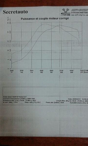

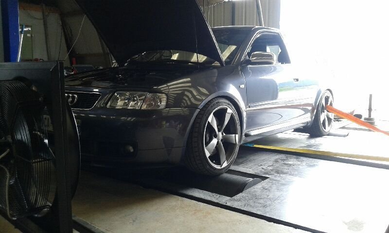

eh bien voila enfin le verdict.
je n'ai pas pu l'essayer,mais apparement ça marche tres tres fort et avec des vrais chevaux lol!!
maintenant place aux analyses de ces résultats: comme chez BR,pas beaucoup de couple et impossible d'en trouver la cause,peut etre d'apres alex les AAC mais la seul richie pourrait me donner des détails plus pointus sur ceux ci.
il m'a dit également que c'était la s3 la plus sensible qu'il a jamais eu à régler au niveau AFR...tellement sensible qu'elle ne sort jamais les memes courbes,et que l'AFR est impossible à stabiliser correctement......parfois elle a beaucoup plus de couple dispo plus tot,parfois plus de chevaux etc...la elle est stabilisée et donne quasiment toujours ce score apres nombre de réglages sur banc.
pression: coup de pied 1.8bar sur une seconde, ensuite 1.6 bar et 1.4 en stabilisé.
selon lui le turbo est vraiment d'excellente facture, et ça tire jusqu'au rupteur grace aux arbres,mais le couple,inexplicable pour le moment.
pour info,elle a sorti avant le réglage 254cv et 354nm,sachant que j'étais devant les s3 8p et que j'avais déja de tres bons chrono...
ah oui on a fini en 440cc également.
au final,je donnerai mon ressenti apres les essais que je ferai mardi,mais on est vraiment dans les clous de ce que m'avait dit conjointement crea et secret auto,a savoir 280cv environ avec des pressions raisonnables..

par contre il ne faut pas un banc 4 roue motrice pour faire ca ??
Au top.
Vraiment content pour toi. ;-)
Tony. C'est un banc 4-4
Exact. je n'ai pas fait attention
normal,tout le monde fait ça,tu désactive l'haldex et tu la passes en 2 roues
Bonne nouvelle tout ça :bien:, je pense que ce banc n'est pas très optimiste par contre j'ai toujours passé la mienne en 4x4. Ils ont fait les tir en quel rapport ?
Concernant ton AFR il se peut que ca vienne de la pompe à essence, j'ai un gros doute sur les pompes d'origine jusqu'à 350cv, je change la mienne pour ça car ça débite pas assez mais surtout c'est assez aléatoire.
Pour le couple difficile à dire effectivement peut être les AAC.
Tu dois être content en tout cas ;)
les tirs sont fait en 5eme, donc on sait que ça fait toujours un peu plus en 6.
ma pompe n'est pas d'origine dan c'est une 4bar de tt quattro sport et apparement elle débite vraiment nikel!
les AAC de richie étaient préparés pour tenir les tours pour la piste apres j'en sais pas plus donc peut etre ça.
moi partout ou je suis allé elle est toujours passée en 2 roue.
apres pour les watts,elle a sorti que 254cv avant cette carto et pourtant j'éclatais vraiment du monde alors la jpense vraiment que ça va marcher..
pour le banc,bah c'est un banc donc je peux pas te dire mais quand je vois de mes propres yeux un 8l 243cv secret auto mettre 2 caisses a un 8p 318cv de chez X, je me dis que....

Moi je dis beau score 283CV pour un 8L , aprés hate de voir le réglage finit pour tout ce qui est couple etc.......

En effet surprenant le couple par rapport à la pression mais la puissance est là :)

oui ce couple est inexplicable,donc hormis les arbres,on ne voit pas ce qui fait qu'elle ne sort pas plus...mais il y a déja de quoi bien s'amuser apparemment.
joli score , dommage pour le couple mais le résultat et excellent et dit toi que sa ménagera les bielle et la boite c’est pas plus mal

pour info dernier tir hier matin a la fraiche a 280cv et 400nm
