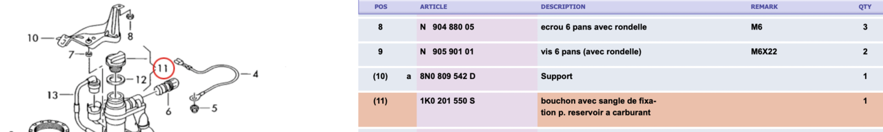

Je fais appel à vos lumières sur un élément de la TT qui a vieilli, séché et donc cassé.
Il s'agit du lien en caoutchouc (?) du bouchon d'essence.
Savez-vous si cela se détaille ou s'il est nécessaire de changer le bouchon également ?

J'ai vu en effet la pièce détachée en vente sur des sites d'un autre continent, mais impossible d'en trouver la référence et je n'arrive pas non plus à tomber sur un éclaté EtK* pour voir comment ça se détaille.
J'irai voir chez Audi lundi directement sinon...

Tu le retrouves dans le groupe n°2 (Réservoir Carburant et Tuyau, Échappement, Chauffage) > 201-005 (ou 201-007 si quattro) > n°11 :
La référence qu'on peut voir sur ma capture d'écran a été abandonné depuis le 01/11/2010, aujourd'hui la référence vendue est 1K0201550AL (je peux t'avoir le prix TTC une fois chez moi). ;)

Merci @Ke² J'avais en effet trouvé quelques articles avec ce début de réf 1K0201550... mais les lettres de fin, à chaque fois, différentes. Et je ne suis plus assez calée sur le sujet pour savoir ce que cela implique quand la réf est différente sur la fin.
Pour information, la ou les lettres à la fin d'une référence indique ça "version". Pour ta trappe, la référence de base est "1K0 201 550" et sa version "S", la version "AL" est donc plus récente car Audi a du revoir quelque chose sur cette pièce à partir de fin 2010 ;)

Merci ! J'ai eu la réponse d'Audi courant juin dernier, à priori une 50taine d'euros pour remplacer le bouchon et la lanière.

Nouvel anneau reçu ! Merci pour le tuyau @Gilloubigniou
Je vais essayer de le bricoler cet aprèm 🙏🙏
Bon… ça a été plus rapide que je ne l’avais pensé ! J’ai pris la méthode simple en changeant juste le cordon et non l’anneau autour du bouchon 😁
Tout beau, tout propre !
