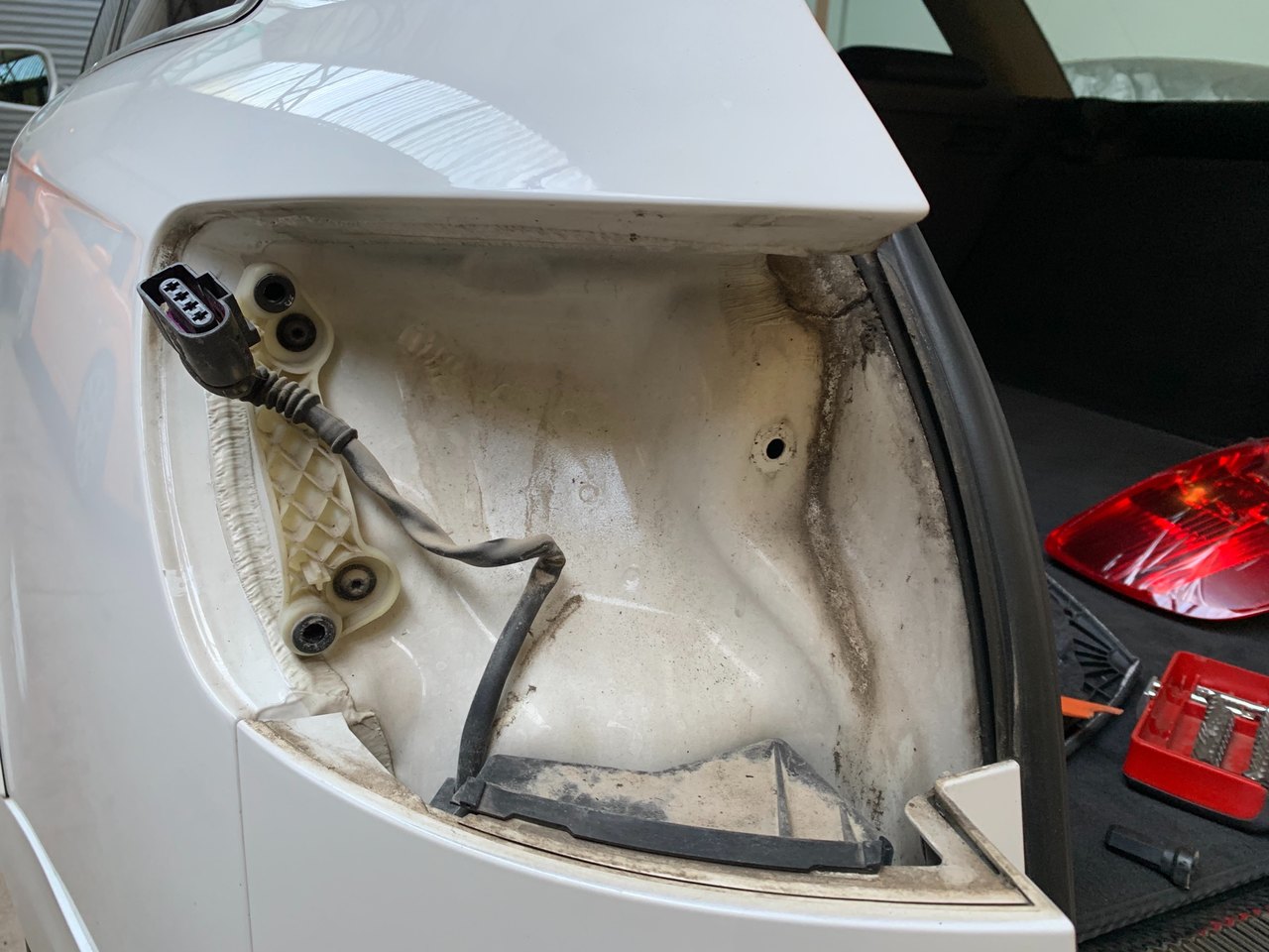

J’ai échangé avec @Nej et il n’a pas eu ce souci ou alors il n’a pas eu le temps de le voir étant donné qu’il a fait la mise à jour de son ÉCU dans la foulée. Merci Pour les plus observateurs, il y avait un carton Valeo dans ma commande de pièces pour la révision. J’en ai profité pour commander un feu arrière car, maladie bien connue, les leds de mon feu arrière gauche extérieur ne fonctionnait plus. C’est désormais de l’histoire ancienne! Au passage, j’ai fait du nettoyage là dessous! Et je suis allé me balader un peu dans les chemin! En faisant le diag pour mon voyant moteur, j’ai également réussi à identifier le capteur de stationnement en défaut. J’en commande un dans la journée! -

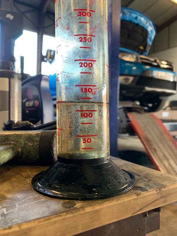

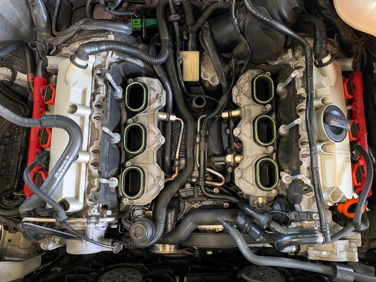

Réception des pièces de chez Audi mercredi... (54€ les 150 ml d’huile pour le compresseur 🤨 ... et de celle d’Autodoc jeudi à 8h30! 8h45 -> GO au garage de mon meilleur pote 😇 11h, un pont se libère, c’est parti! Démontage du PC avant et des optiques! Ça commence bien, une prise d’un antibrouillard casse net au démontage... (elle sera réparée ) Tout ça pour pouvoir écarter la face avant et libérer un peu de place pour travailler sur les courroies et leur galet tendeur... Pour rappel, on part de ça: Je commence par démonter le compresseur (après avoir déconnecter une bonne dizaine de capteurs). Démontage des tubulures d’admission, démontage d’un tas de durites et encore quelques prises débranchées, j’accède à la PCV que j’arrive à extraire: La nouvelle a côté de l’ancienne: Hop, on remonte la PCV et son nid de durite... J’en profite pour nettoyer la calamine accessible côté admission: Remontage des tubulures d’admission, on en est là: Arrivé là, le plus compliqué est fait! J’attaque la vidange du compresseur. Bien entendu, ce moteur ayant été conçu pour le marché américain, le bouchon de vidange est en 3/16... Un aller retour plus tard et armé du bon outil, la vidange est faite! Je vous laisse deviner laquelle des 2 huiles est la neuve... (chez Audi, ils disent que l’huile ne se change pas 🤣 ) Hop, je ne traîne pas, changement du Thermostat d’eau, de la pompe à eau, des courroies (accessoire et compresseur + leurs galets tendeur) et je remonte le compresseur! Bien entendu, dans cette opération, tous les joints démontés ont été remplacés par des neufs! Bref, on est vendredi, il est 16h et tout est remonté, la voiture est en purge de liquide de refroidissement. Je me tourne vers le carton des pièces démontées et je suis content de l’opération qui s’est déroulée sans encombre! Un petit essai routier révèle un défaut moteur (une histoire d’injecteur et de volet de réservoir) effacé et qui ne s’est pas remanifesté sur les 75 km du retour! PS: 410 cv et 500 Nm, c’est cool! 😈 -
