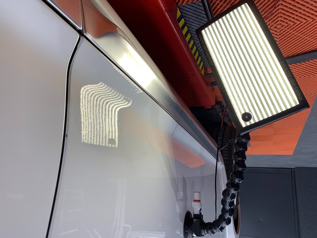

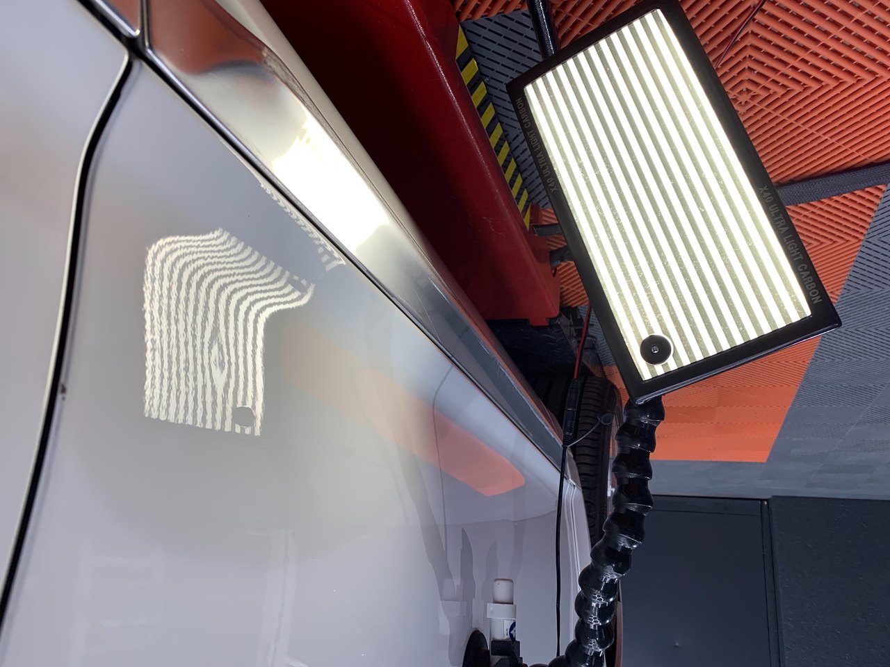

J’ai profité du jour férié! Nettoyage, décontamination et traitement céramique des nouvelles jantes. Livraison des bagues de centrage demain. Ces jantes sont bien des 8,5 x 19 ET43 mais avec alésage en 66,6 mm! J’ai aussi virer 2 petites bosses côté conducteur! Je ne sais pas pourquoi, ces photos sont à l’envers 🤨 -
