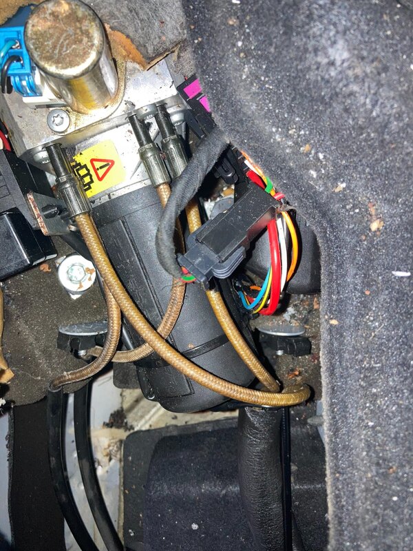

syncro406 a répondu à un(e) sujet de syncro406 dans TT MK1 : Coupé / Roadster / Le Mans / quattro Sport - (1998 à 2006)
La capote était faiblarde à la fermeture et maintenant il lui faut de l'huile de coude car inopérante seule. J'ai suivi le tuto de atlas06 en passant par le fond du coffre en enlevant seulement le caisson du fond et par la trappe de la plage arrière. -Surprise (bonne), il n'y a plus l'isolant donc une galère en moins de ce que j'ai compris. Cela signifie qu'il y a déjà eu une intervention. -La pompe ne tient que par une vis. -J'ai utilisé la seringue offerte par mon fils étudiant en médecine, pas une goutte à coté. Le réservoir n'était pas complètement vide. -J'ai un peu galéré à remettre le connecteur électrique du bout des doigts avec une seule main, il y a peu de marge de fil. La tôle sous la pompe est un peu huileuse. Peut être une fuite... La première photo est à l'envers -

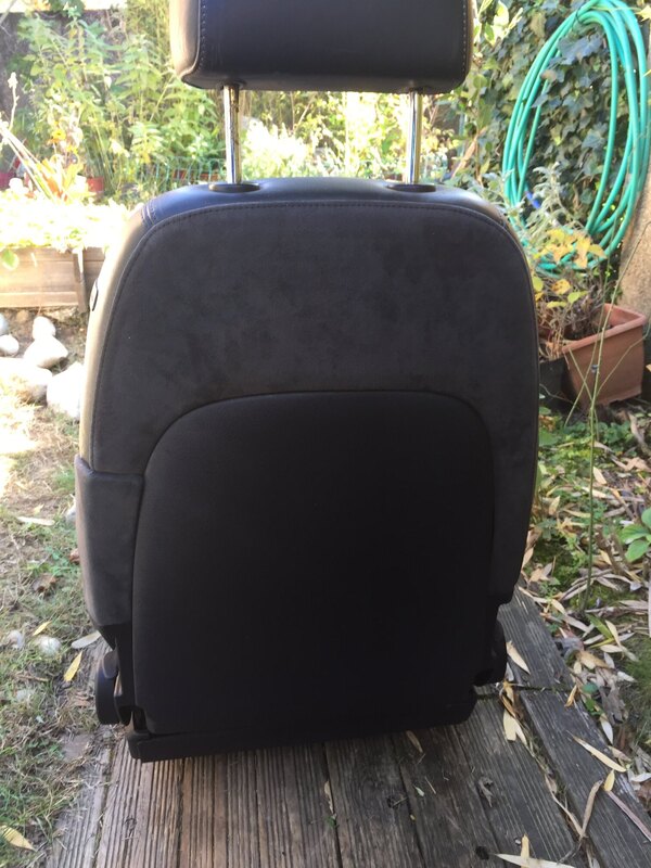

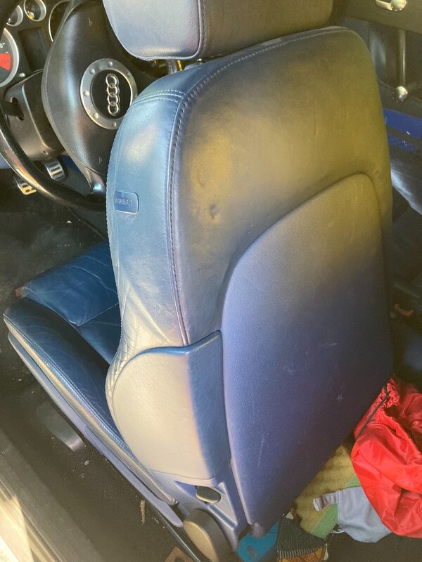

syncro406 a répondu à un(e) sujet de bambi dans TT MK1 : Coupé / Roadster / Le Mans / quattro Sport - (1998 à 2006)
J'ai mis des sièges bleus de coupé dans mon roadster, je n'ai pas vu de différences notables, à part le dos des sièges: ceux du coupé ont une coque en plastique alors que le roadster dispose d'alcantara plus joli. -
