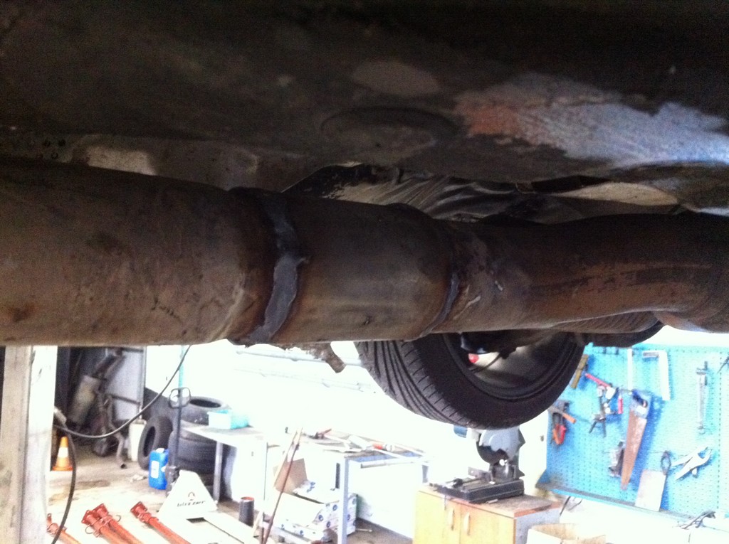

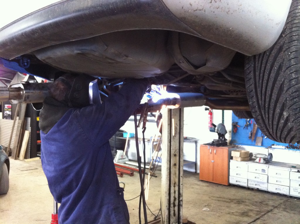

Alors me voilà de retour de chez ProInox afin de faire des soudures sur la ligne XSPower.
En effet je voulais supprimer les colliers de serrage pour supprimer les fuites et il y en avait ...

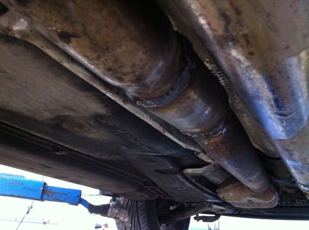

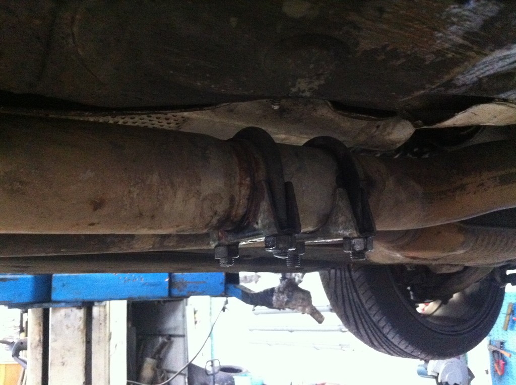

voilà un avant après sur la jonction catalyseur/intermédiaire, côté conducteur :

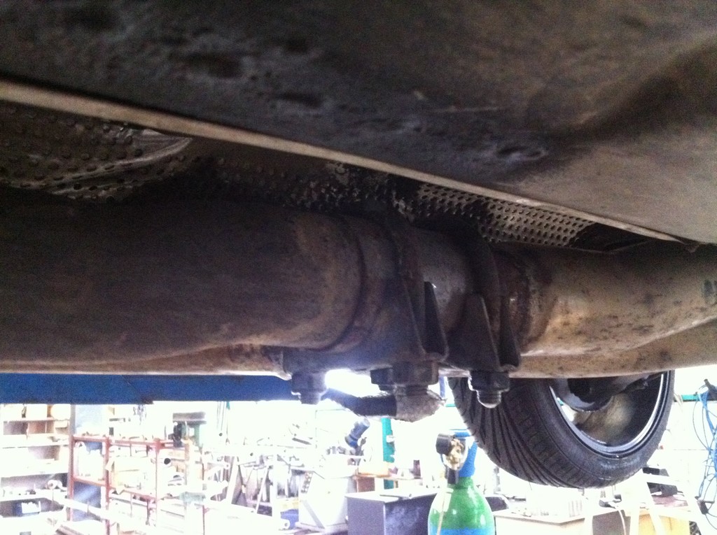

la même chose, côté passager cette fois :
à noté sur la photo ci dessus que sous ce collier de serrage il y avait un jour d'1cm entre l'inter et le cata, bravo la finition XSPower ... maintenant je comprends pourquoi j'avais une bonne fuite à cet endroit là.
maintenant, plus de jour, plus de fuite :bigsmile:

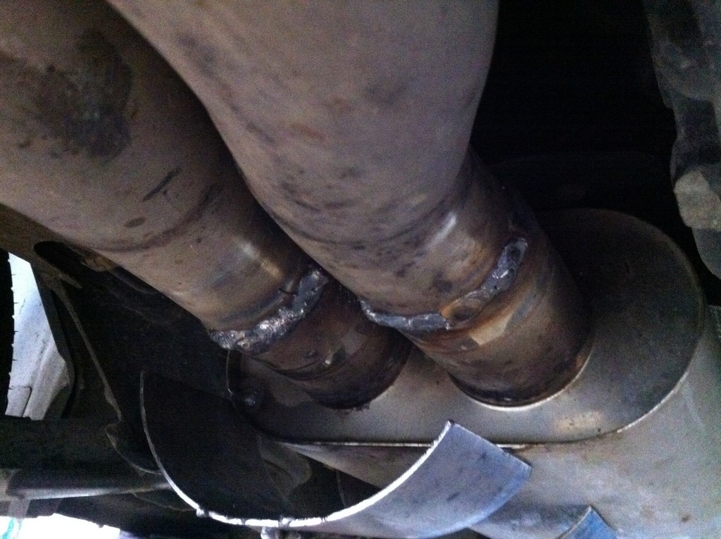

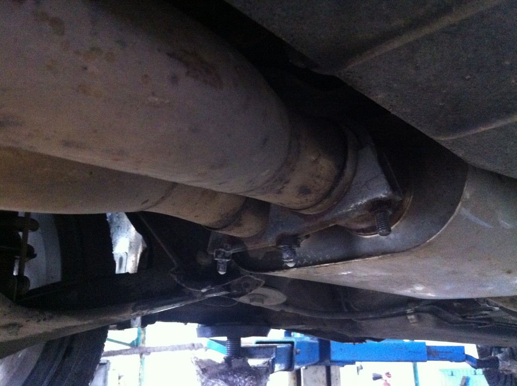

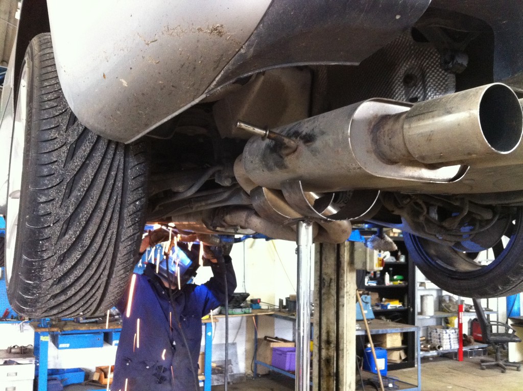

et enfin la même chose à la jonction intermédiaire/silencieux arrière :
le technicien au boulot :
Le + plus de fuite :bien:
Le - le jour ou le silencieux ou l'intermédiaire est hs faut tout sortir re-couper/re-souder

Il suffit des fois de mettre juste les bons colliers/les bons raccorts avec un peu de patte et fini les fuites
j'entends bien mais là quand même, 1 cm de jour, probablement le manque de finition d'XSP par rapport à Toyo ...
au moins maintenant je suis tranquille.
Alors pour tout te dire j'ai vu et eu les deux marque dans les mains et perso aucune différence surtout que le produit et conçu et assemblé par la même boite....
C'est d'la légende XSPower ou Toyo c'est blanc bonnet et bonnet blanc :bigsmile: :bigsmile:
Moi perso entre l'inter toyo et les tubes decatas y'a beaucoup plus qu'1 cm de jour,entre 5 et 6 je dirais selon le cote,c'est vrai que l'ajustement n'est pas top mais une fois le collier en place c'est tout bon pour moi aussi.
En tout cas content pour toi,proinox ils font des lignes aussi non? Ils ont pas trop denigrer la qualite du toyo au moins?
yes ils font à la base des lignes, sur mesure, complète ou non.
là, le boulot qu'ils m'on fait, il m'ont dit que ce n'était pas souvent.
et aucune remarque sur la qualité de la ligne non, bien plus sur la voiture et sa prépa :bigthumbup:
